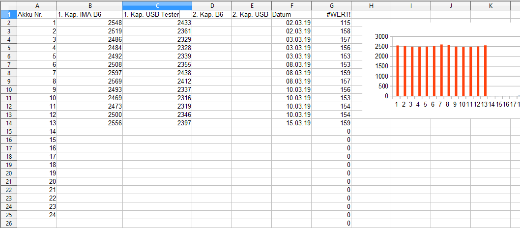

ich bin gerade dabei ein 4s4p LiFe Akkupack zu bauen. Dabei wäre es
natürlich sinnvoll, die einzelnen parallelen Packs möglichst auf die
selbe Kapazität zu bringen, um ein schnelles Laden ohne langes
Balancieren zu ermöglichen. Und Entladen nahe 0% wird auch sicherer, da
kein Pack zu früh unter Vmin fallen sollte, während andere Packs noch
20% drin haben.
BMS ist klar und kommt natürlich rein.
Frage:
Gibt es eine Möglichkeit, excel dazu zu bringen, selber die
Kombinationen an Zellenverschaltungen auszuprobieren, um bei jedem der
4p etwa auf die selbe Gesamtkapazität zu kommen?
Bestimmt gibt es einen Weg, aber ich (Mathe und Excel Experte...) habe
keine Ahnung wie.
Wie würdet Ihr diese Aufgabe angehen?
Danke schon mal und schönes WE!

Die Kapazitätswerte in der angehängten Datei battdata.txt kommen aus dem
Gauß-Zufallsgenerator mit den Parametern x̅=2500 und σ=40, so dass sie
statistisch den 13 Werten in deinem Excel-Screenshot ähnlich sind.

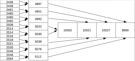

Moderator #5774843
Joe F. schrieb:
> Und es ist meiner Milchmädchenmethode (jeweils die 2 schlechtesten mit
> den 2 besten Zellen zu kombinieren) deutlich überlegen.
Dafür liefert dein empirisches Verfahren auch bei 5×5 Zellen sofort ein
anständiges Ergebnis, während man bei meinem mehr als zwei Monate darauf
warten muss. Und bis mein Programm die optimale Anordnung von 6×6 Zellen
ausspuckt, sind diese längst zu Staub zerfallen :)
