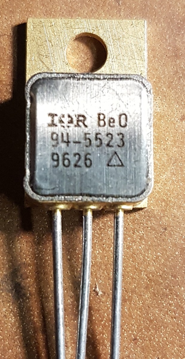

Hallo liebe Profis!
Ich lese schon lange immer wieder hier mit, aber jetzt hab ich ne
Frage...
Vor ein paar Jahren habe ich eine Kiste mit Bauteilen geschenkt bekommen
und habe aber leider keine Ahnung, was es ist... 95% der Teile habe ich
im Internet gefunden, aber das hier nicht...
Da mit dieses Bauteil "optisch gut gefällt" würde ich es gerne irgendwo
sinnvoll verbauen...
Kann mir einer sagen, was dass ist?
Vielen Dank vorab!
Grüße
Hans

Das scheint kein Wald-und Wiesen Teil zu sein, Hersteller ist
International Rectifier (gehört jetzt Infinion) und wahrscheinlich ist
das ein Hochfrequenz-FET. Für die Bezeichnung 94-5523 läßt sich nicht
ohne Weiteres etwas finden, es kann gut sein das das ein
Kundenspezifisches Teil ist.
Mach es bitte mechanisch nicht kaputt, es enthält Berylliumoxid als
wärmeleitfähigen Isolator ..nicht unüblich in HF Transistoren..aber als
Staub ist das giftig, deswegen steht das auf dem Gehäuse...!

Ja, mit (fuer die Allgemeinheit) unverstaendlichem Aufdruck.
Das Gehaeuse erinnert mich an einige "Military Grade" vor einiger Zeit.
Man koennte vorsichtig "ertesten", worum es sich grundsaetzlich handelt.
Welche Meßgeraete und welche Netzteile etc. haettest Du? Man kann aber
natuerlich auch aus vorhandenen bekannten Teilen einige Versorgungen
bauen, z.B. 0-12VDC variable Konstantspannung & 0-100mA variable KSQ.
Dazu noch einige Widerstaende (und freilich 2, 3 Multimeter), schon
koennte man testen.
von Christoph Z. (rayelec)
Das sind typische High-Rel/Aerospace Gehäuse mit hermetisch dichten
Anschlussdurchführungen ins Innere des (hohlen) Gehäuses. Der genaue Typ
wird kaum herauszufinden sein (ich habe auch solche Teile mit zudem noch
unbekanntem Herstellerlogo). Das können auch ganz normale
Bipolartransistoren oder MOSFETs sein. Für Militär/Aerospace will man
gerne noch einen um einige Grad erweiterten Temperaturbereich. Da
spielen dann giftige Stoffe oder der Preis keine Rolle. Für einen
simplen Transistor kann der Hersteller schnell mal einen dreistelligen
Betrag verlangen!
Wie Holm schon gesagt hat, nicht öffnen! Mit dem Berylliumoxid ist nicht
zu spassen!

Huch... Junge, Junge, das hört sich nicht gut an...
Erst mal vielen Dank für die Antwoten! Hab mir das bei Wikipedia
durchgelesen und werde das Ding irgendwo entsorgen...
Zum Glück hab ich nicht "reingeguckt"
Vielen Dank für die Antworten.

Das Teil ist fast 23 Jahre alt.
Da gibt es wahrscheinlich aktuellere Modelle.
Was willst du überhaupt bauen?
von Holm T. (Gast)
..überhastet entsorgen mußt Du das Ding nicht gleich, das BEO kommt da
nicht raus so lange Du keine Gewalt anwendest. Es bleibt trotzdem ein
schickes Teil, ich sehe Sowas in TO220 das erste Mal.

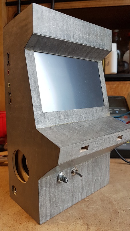

von Hans D. (hanserl)
Vielen Dank nochmal,...
Mein aktuelles Projekt ist eine Spielekonsole mit einem RaspberryPi 3b+.
Gerne würde ich den Gehäuselüfter temperaturabhängig ein oder
ausschalten.

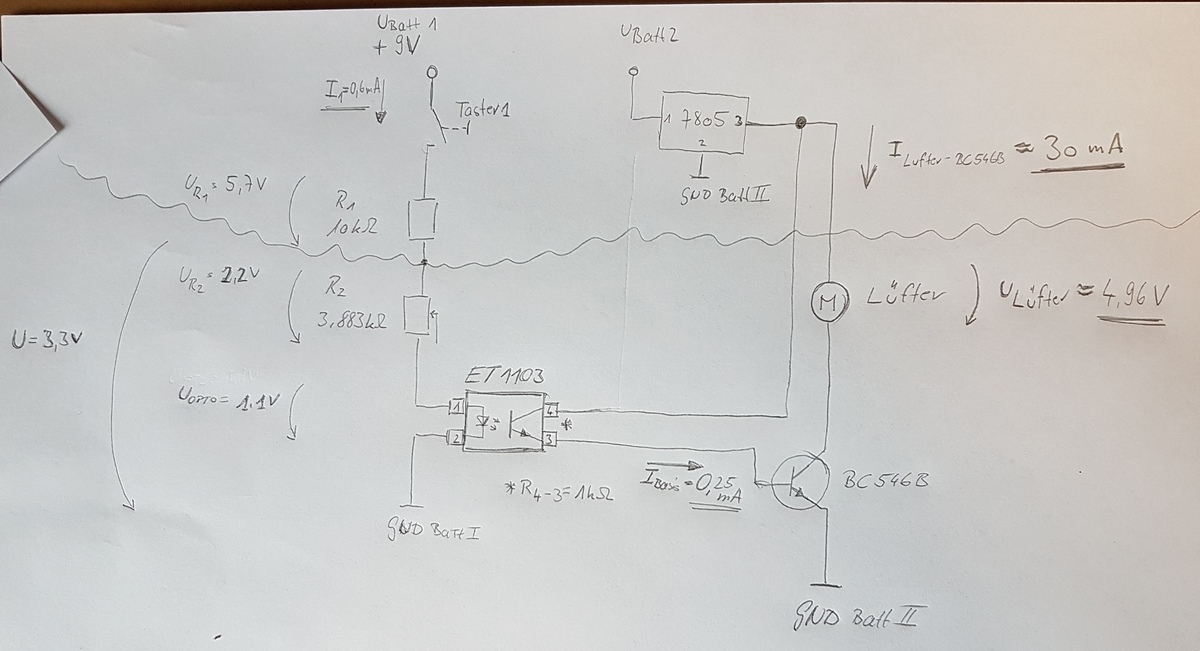

Ich hab jetzt noch ein paar ET1103 gefunden (hab mal mehrere Kilos
Bauteile in einer Wühlkiste geschenkt bekommten,... IC´s Transistoren,
Leiterplatten...)
Mit diesen einfachen Optokopplern komme ich jetzt ganz gut zurecht. 1V
an die eine Seite und dann hab ich ein 1kOhm am Ausgang. Sehr schön.
Damit hab ich jetzt einen BC546B angesteuert, der mir meinen 12V 0,96W
Lüfter mit 5V (30mA) ansteuert. Als Spannung dient später das Netzteil
vom Pi (5,1V/2,5A)
soll nicht Volllast laufen, 5V/30mA sind super.

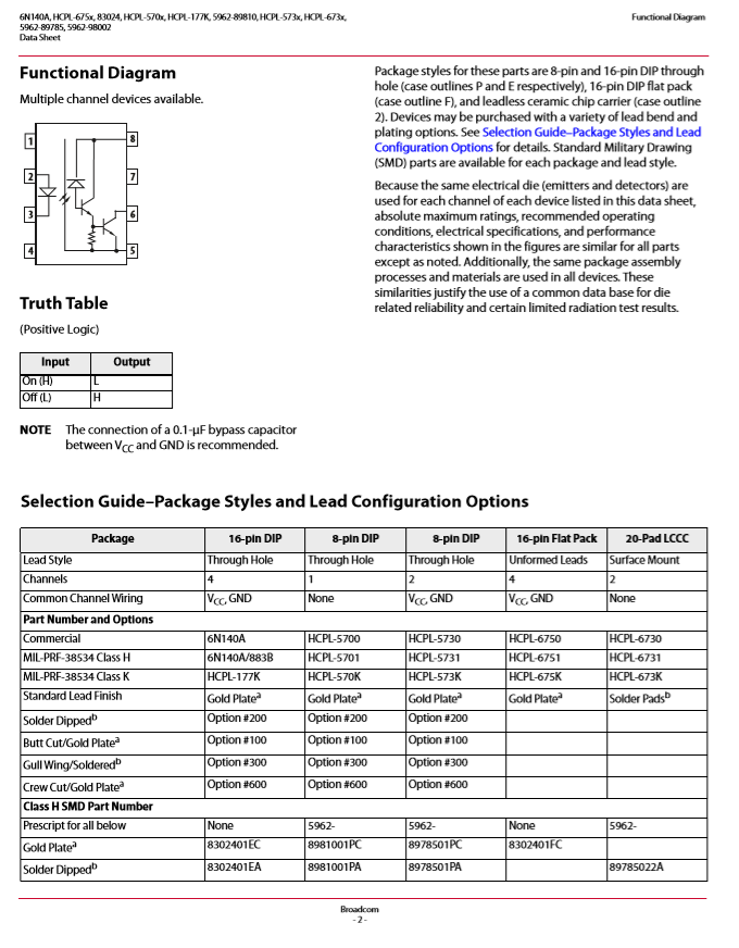

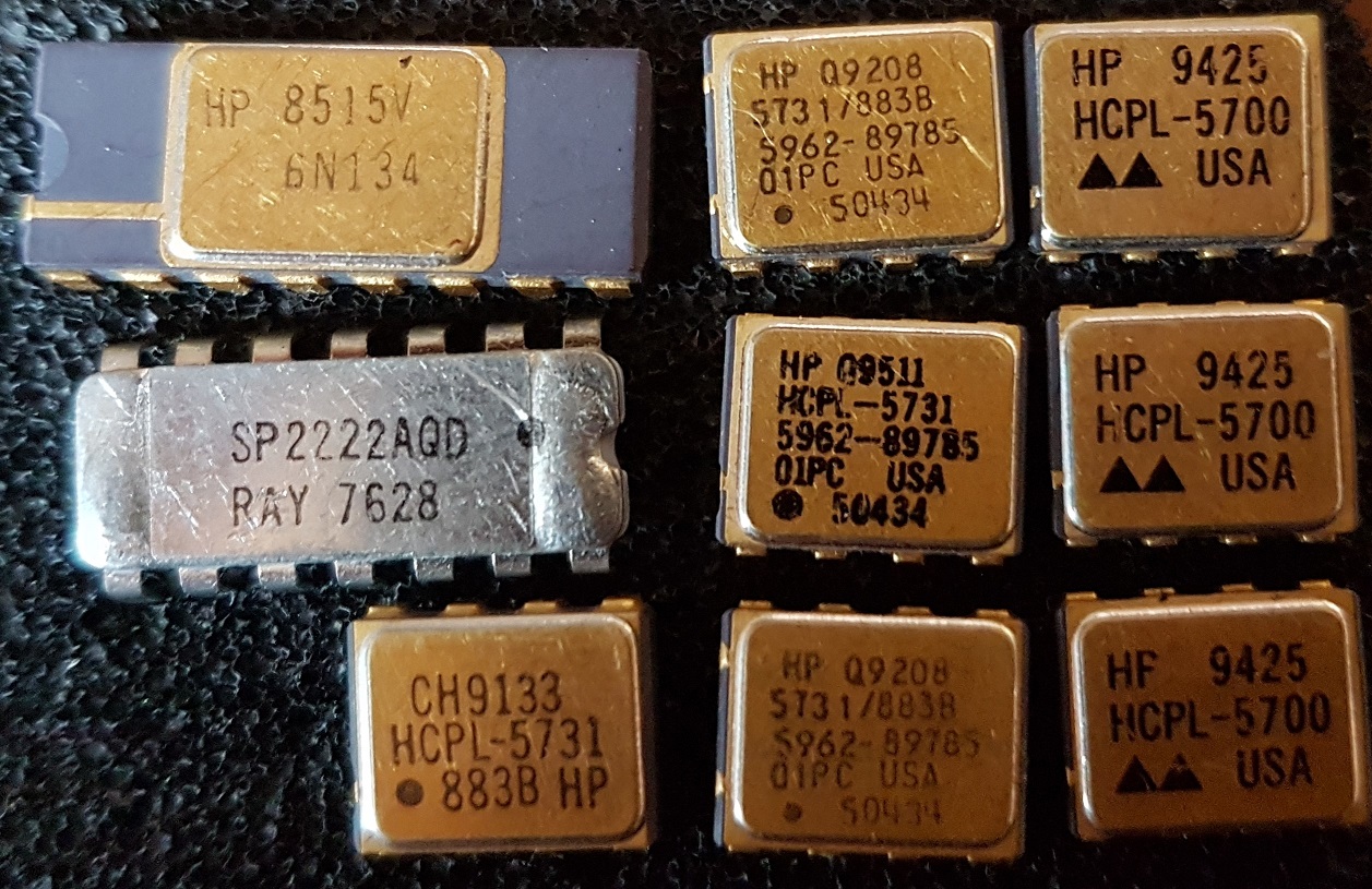

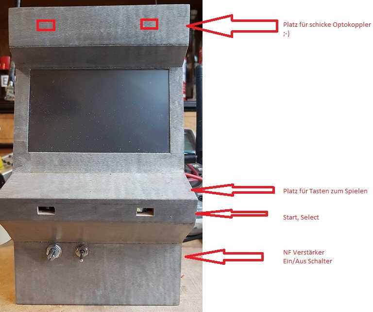

Ich würde gerne diese HCPL5700 verwenden, weil die mega schick sind und
ich die wegen der Optik im Sichtbereich des Gehäuses einbauen will (ich
mach noch ein Bild von dem Gehäuse).
Aber irgendwie bin ich zu blöd um das Datasheet zu lesen und bekomm die
nicht zum laufen. Kaputt machen will ich die auch nicht gleich alle
(sind scheinbar schweineteuer), hab gestern schon einen Eingangsseitig
durch Dummheit getötet (die auf dem Bild im letzten Post von mir).
Als Transistor will ich jetzt einen MHQ2907 benützen, die sind auch
schick und da hab ich dutzende. Die Ansteuerung des MHQ2907 hab ich
getestet, das bekomm ich hin.
Nur mit dem HCPL5700 weis ich nicht weiter...
Mein Multimeter im Diodentest zeigt 1,4V zwischen Pin2&3, dann müsste
ich doch bei angeschlossener Versorgungsspannung (+5V an Pin8 und GND an
Pin5) einen Widerstand zwischen Pin5 & Pin 6 messen könne, oder falsch?
bei dem ET1103 ist das jedenfalls so...

So "einfach" sind die nicht,  Photodiode mit integriertem Verstärker
weist darauf hin das die Teile recht schnell sind, brauchst Du hier
allerdings nicht wirklich.
>1V
> vom Pi (5,1V/2,5A)
..1V an eine Seite???
Dein Raspi wird 3,3V ausspucken, berechne einen vernünftigen
Vorwiderstand für die LED im Koppler. Als Flußspannung für die LED
kannst Du 1,6V annehmen (steht sicher im DB irgendwo) ..also 3,3V -1,6V=
1,7V. 15mA Diodenstrom ist vernünftig, also nötiger Vorwiderstand R=U/I
1,7V/0,015 = 133 Ohm ..120Ohm oder 140....
..Perlen vor die Säue ..aber von mir aus...
Hmm..am Vorwiderstand wirds nicht gelegen haben, oder?
..das ist ein Transistorarray mit 4 PNP Transistoren wie 2N2907 so wie
es aussieht...
> Gruß
> Hans
5V ..anderer Vorwiderstand als oben berechnet.
Verbinde das Pin6 über einen 2,2K Widerstand mit +5V (Pin8) und miß dann
die Spannung an Pin6 gegenüber Masse mit LED Beleuchtung und auch ohne..
Gruß,
Holm

Ich glaube du meinst die HCPL5700 und ich meine die ET1103?
Bei dem ET1103 sehe ich nur Sendediode und Empfangsdiode...
für die Kiste ist er mir aber auch zu schade...

Ich hab die Schaltung mal aufzeichnet und die gemessenen/berechneten
Spannungen und Ströme eingezeichnet. Wenn ich diese Ströme mit den von
dir genannten vergleiche, dann scheinen die mir sehr gering. Die
Schaltung funktioniert aber wunderbar... ...was meinst du dazu?
Gruß Hans
> Gruß Hans
Du hast seltsames Zeug ausgerechnet wie es scheint.
Du hast 9V Batteriespannung auf der LED Seite und 10+3,9 kOhm
Vorwiderstand. Selbst wenn Du keine Infrarotleuchtdiode (Optokoppler)
verbaut hättest, würden bei 9V/13,9Kohm nur 0,64 mA Strom fließen.
Ich habe mir da Datenblatt des ETirgendwas nicht angesehen, aber es
gelten einige Daten ziemlich Typübergreifend für derartige Koppler.
Die Flußspannung einer Infrarotleuchtdiode liegt bei 1,5V, der maximale
Diodenstrom meist bei 20mA.
Meine Rechnung oben ging von 1,6V aber 15mA aus. Für Deine 9V ergäbe
sich der Vorwiderstand wie folgt:
RV= (Ubatterie-Uflußspannung)/Idiode  9V-1,6V/15mA=0,493KOhm = 493 Ohm.
Du kannst also 470 Ohm oder 510 Ohm als nächste Standardwerte wählen, es
fließt dann etwas mehr oder etwas weniger Strom, aber eben etwa im
"Design Center".
Ein Optokoppler hat einen Stromübertragungsfaktor und kann durchaus
verstärken, d.h. ein geringer LED Strom kann abhängig vom Koppler einen
höheren Kollektorstrom im Fototransistor erzeugen. Dein Koppler hat
einen guten Übertragungsfaktor so das der fließende Kollektorstrom zum
Aussteuern Deines Schalttransistors reicht.
Es fehlt in Deiner Schaltung aber noch ein Basisvorwiderstand in Reihe
zur Basis, wenn der Koppler richtig niederohmig durchschaltet kann er
die Basis-Emmitter Strecke des BC546 zerstören. Ein 1Kohm Widerstand in
Reihe
begrenz den Strom auf (5V - 0,6V - 0,7V)/1Kohm = 3,7mA, das reicht auf
jeden Fall dicke um den BC546 durchzusteuern.
Die ersten 0,6V sind die Restspannung eines durchgesteuerten Transistors
im Optokoppler (geschätzt), die 0,7V die Flußspannung des BC546, erst ab
da fängt an Strom zu fließen. Üblicherweise liegt diese Spannung bei ca.
750-800mV für Siliziumtransistoren.
Gruß,
Holm
von Clemens L. (c_l)
Eher nicht (Absolute Maximum Rating: 10 mA). Der HCPL-5700 ist für 0,5
oder 1,6 mA ausgelegt.
Beim ET1103 GaAs, also 1,1 V.
> 15mA
Wozu, wenn als Basisstrom nur 0,25 mA gebraucht werden?
> wenn der Koppler richtig niederohmig durchschaltet kann er die Basis-
Mit dem Original-Vorwiderstand fließt nicht mehr als ca. 1 mA. (Das ist
die gleiche "Split-Darlington"-Schaltung wie im HCPL-5700 integriert.)

Es gibt in seiner Handzeichnung aber keinen Original-Vorwiderstand..
Gruß,
Holm
Ich meinte den der IR-LED.

Bisher ist hier noch kein Datenblatt für den 94-5023 aufgetaucht.
Es gibt auch Transistortester
https://www.mikrocontroller.net/articles/AVR_Transistortester
Irgendeiner beklagt sich immer, daß im Forum gelöscht wird...
von hinz (Gast)
oszi40 schrieb:
> Bisher ist hier noch kein Datenblatt für den 94-5523 aufgetaucht.
TO-254AA, also MIL/Aerospace. Und das ist eine kundenspezifische
Stempelung, da wird kein Datenblatt zu bekommen sein.
von oszi40 (Gast)
> Stempelung
94-5023 Teile von 1996 gut aufheben für die nächste Apollo-Mission als
Ersatzteil od. z.B. nachfragen bei? https://www.futureelectronics.com/

Die schicken HCPL5700 in Kombination mit den MHQ2222 will ich auf jeden
Fall verwenden, hab aber noch keine Ahnung wie und Zeit ist auch leider
arg begrenzt.
Zum ET1110 und BC546B:
Die hab ich ja auf meiner Handzeichnung und auf meinem Steckbrett
aufgebaut.
Den Basisvorwiderstand hab ich nicht vergessen, sondern (auch wenn
falsch) den ET1110 dafür hergenommen.
Kann mir einer in ein paar Worten sagen, was ich da falsch mache?
Messungen:
Multimeter im Transistortest: an der Diodenseite messe ich 1,066V also
stimmen die 1,1V Diodenspannung schon mal.
Wie hoch ist dann der Widerstand am Ausgang? laut Messung 998 Ohm.
Wenn ich +5V und GND anlege, dann fließen 0,25mA  laut Messung
(R=U/I=5/,25mA= 20kOhm)
Wie erkläre ich mir das?
Hans

Alles was ich Dir schrieb war richtig. Der Spannungsabfall an der
Infrarotdiode des Kopplers ist abhängig von fließendem Diodenstrom, Dein
Meßgerät schickt da nur wenige µA durch, das heißt also Du mißt Mist.
Da Du Dich nun nicht einigen kannst was Du eigentlich mit welchen Teilen
machen willst, steige ich hier aus. Ich habe keine Lust mehr Dir das
Eine vorzurechnen um dann zu hören das Du "auf jeden Fall" das Andere
benutzen willst.
R=U/I ist nur bei einem Widerstand konstant, bei anderen Bauteilen ist
die Beziehung nicht linear.
Bei analogen Optokopplern gibt es dafür CTR: wenn du 10 mA durch die LED
schickst, kann der Ausgang bis zu CTR × 10 mA durchlassen (weniger,
falls der Transistor saturieren soll). (Und CTR ist nicht konstant, wenn
sich der LED-Strom ändert.)
