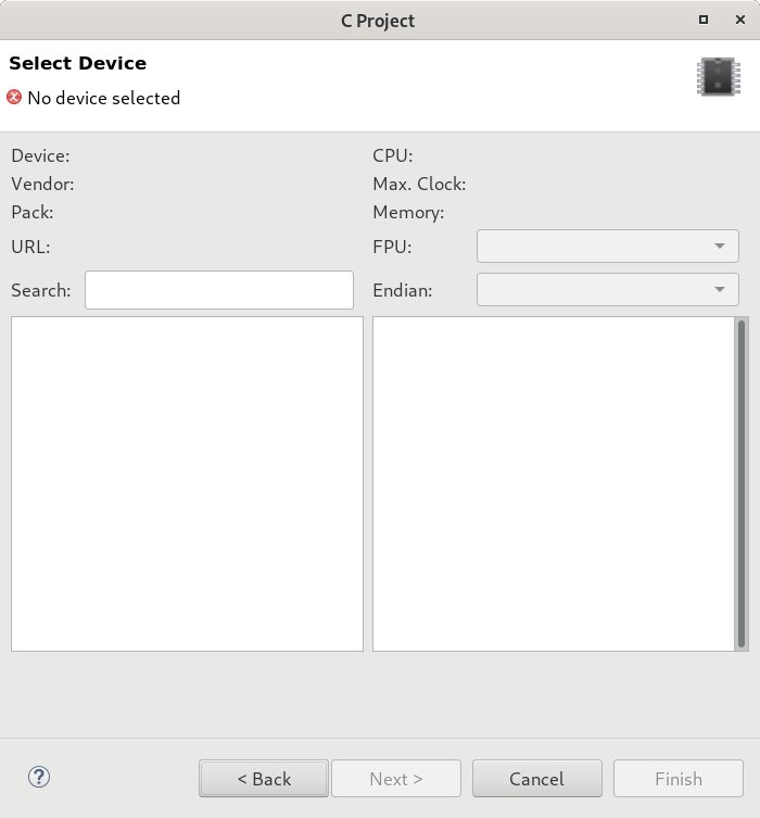

von Stefan F. (Gast)
Bei mir geht es immer noch nicht. Wenn ich ein CMSIS Projekt anlege, ist
der gezeigte Dialog immer noch leer.
Die ARM-Tools sind drin.
von Harry L. (mysth)
> anlege, ist
K.A. woran das liegt.
Das Thema interessiert mich pers. nicht, und daher musst du selbst
herausfinden woran das liegt.
Vermutung: Das CMSIS Projekt-Template basiert auf dem Atollic-Template.
Die ARM-GNU-Tools bringen eigene Templates mit, die man auch nutzen
sollte.
