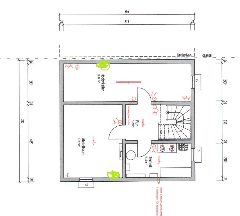

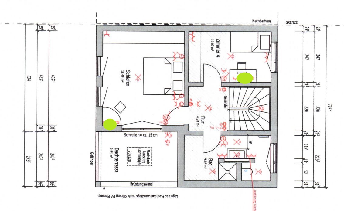

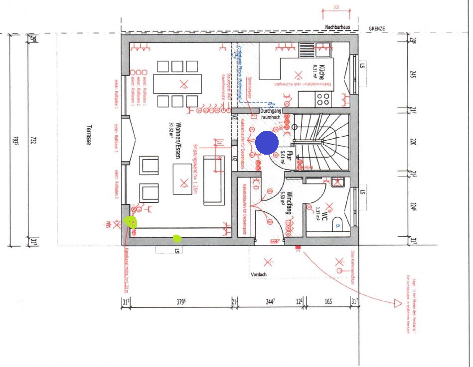

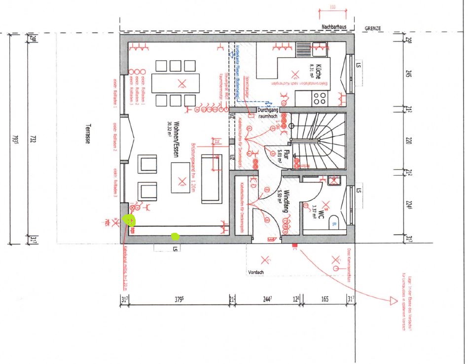

Ich hab euch mal die Grundrisse von den Stockwerken hochgeladen inklusive den LAN-Dosen (grüne Punkte). Im Keller steht ein Syno-NAS auf welchem ich bereits einige Docker Container laufen hab. Der Plan wäre jetzt im Erdgeschoss einen einzigen Unify-AP zu hängen welcher mir erstmal die Probleme im Ergeschoss löst => verbunden sind Alexa, Google Home, TV, FireTV-Stick, 2 Handys, 2 Laptops und wenn gäste da sind nochmal 2-3 Geräte. Das Teil sollte also locker mit 10-15 Geräten gleichzeitig funktionieren, ich denke hier kommen die Homeway Dinger an ihre Grenzen. Wäre hierfür diese Gerät am besten geeignet? https://www.amazon.de/Ubiquiti-UAP-AC-PRO-Networks-wei%C3%9F/dp/B016XYQ3WK/ref=sr_1_1?ie=UTF8&qid=1553075768&sr=8-1&keywords=unify+ac+pro Meint ihr damit gehören meine WLAN-Probleme der Vergangenheit an? Wenn ich damit zufrieden bin würde ich im 2.EG nochmal eins aufstellen und hoffen dass ich damit das ganze Haus versorgt bekomme?

Christoph S. schrieb: > Wäre hierfür diese Gerät am besten geeignet? > https://www.amazon.de/Ubiquiti-UAP-AC-PRO-Networks-wei%C3%9F/dp/B016XYQ3WK/ref=sr_1_1?ie=UTF8&qid=1553075768&sr=8-1&keywords=unify+ac+pro Genau der, hatte ich oben ja schonmal verlinkt. Da ist dann auch das Netzteil dabei. Nimm den direkt von Amazon, wer weiß, wie die Marketplace-Händler die Produkte zusortieren. https://www.amazon.de/gp/offer-listing/B016XYQ3WK/ref=dp_olp_new?ie=UTF8&condition=new > Der Plan wäre jetzt im Erdgeschoss einen einzigen Unify-AP zu hängen > welcher mir erstmal die Probleme im Ergeschoss löst > > => verbunden sind Alexa, Google Home, TV, FireTV-Stick, 2 Handys, 2 > Laptops und wenn gäste da sind nochmal 2-3 Geräte. Wie wichtig ist ordentliches WLAN im Keller? > Ich hab euch mal die Grundrisse von den Stockwerken hochgeladen > inklusive den LAN-Dosen (grüne Punkte). Ich würde, wie oben schon geschrieben, im 1.OG anfangen. Möglichst mittig im Flur. Je nach baulichen Gegebenheiten und weiteren Faktoren, die man über ein Forum unmöglich einschätzen kann, reicht das schon dicke aus. Wenn du fürs EG unbedingt einen eigenen AP haben willst, dann an die Decke unterhalb der Tür zu Zimmer zwei im 1.OG. Grundregeln: Rundherum min. 50cm Abstand zu Wänden und anderen Gegenständen wie z.B. Lampen. Deckenmontage waagerecht! WAF muss irrelevant sein, Strippen ziehen wird sich nicht vermeiden lassen. Empfangsbalken sind nahezu irrelvant, wichtig ist nur, was netto rüberkommt. > Das Teil sollte also locker mit 10-15 Geräten gleichzeitig > funktionieren, ich denke hier kommen die Homeway Dinger an ihre Grenzen. Da lacht der drüber, 250 Clients sind kein Problem. > Meint ihr damit gehören meine WLAN-Probleme der Vergangenheit an? Wenn du dir genügend Zeit nimmst, um einen für deine Zwecke guten Installationsort zu finden, definitiv ja. WAF muss irrelevant sein, dann liegen eben mal ein paar Tage die Strippen lose durch die Bude. > Wenn ich damit zufrieden bin würde ich im 2.EG nochmal eins aufstellen > und hoffen dass ich damit das ganze Haus versorgt bekomme? Wie schon geschrieben, einer könnte reichen. Weitere denkbare Variante wäre, einen Pro im EG (volle Pulle sozusagen) und einen lite im 2.OG. Hängt aber alles von deinen Bedürnissen ab.

Zur Konfiguration: Für die Bestimmung eines Standortes reicht es zunächst völlig aus, den/die AP(s) direkt einzurichten. Für die Desktop-Software bedeutet das, nur die "rechte Seite" zu nutzen (siehst du dann). Den ganzen Irrsinn mit Zonen, Profilen, zentrale Provisionierung ganzer Horden von APs und weitere Netzwerkregeln kann man auch noch später machen.
