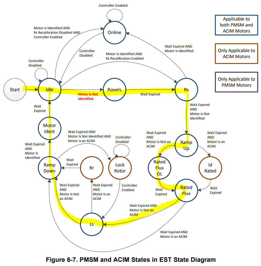

Bild "StateChart.PNG" zeigt das Ablauf-Diagramm mit eingezeichnetem Pfad
für die Vermessung bei PMSM Maschinen.

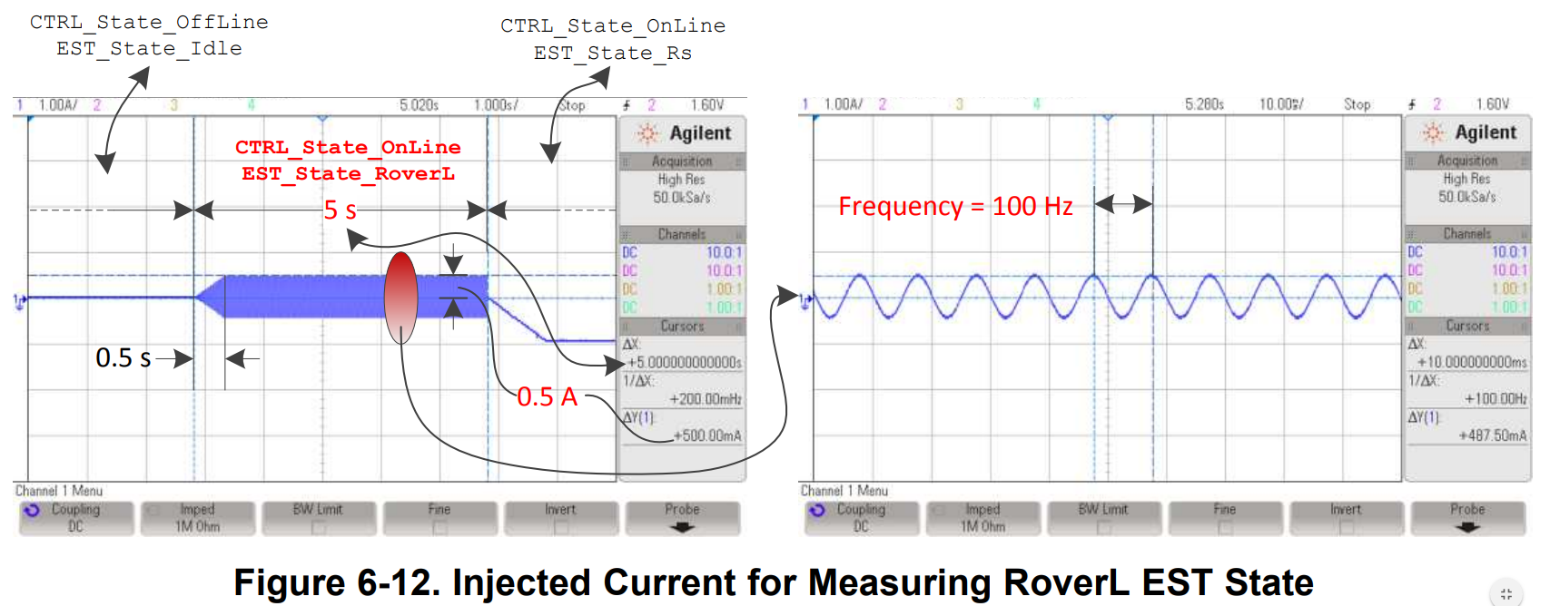

(1) RoverL.PNG zeigt die Messung der reziproken Zeitkonstenten R/L.
Der Doku sind die folgenden Infos zu entnehmen:
 - Der Motor darf sich bei der Identifikation nicht drehen. Die
Frequenz muss groß genug gewählt werden (Default 100 Hz) um dies zu
gewährleisten.
 - Messung mittels konstantem Phasenstrom und Frequenz
 - Ti nennt diese Art der Messung „Hochfrequenzmessung“ und bestimmt Tau
mittels einem Hochfrequenz Rs und Ls (Rhf & Lhf)
(?-1) Habt ihr hier eine Idee wie man dabei an die Messgrößen Rhf & Lhf
kommt?

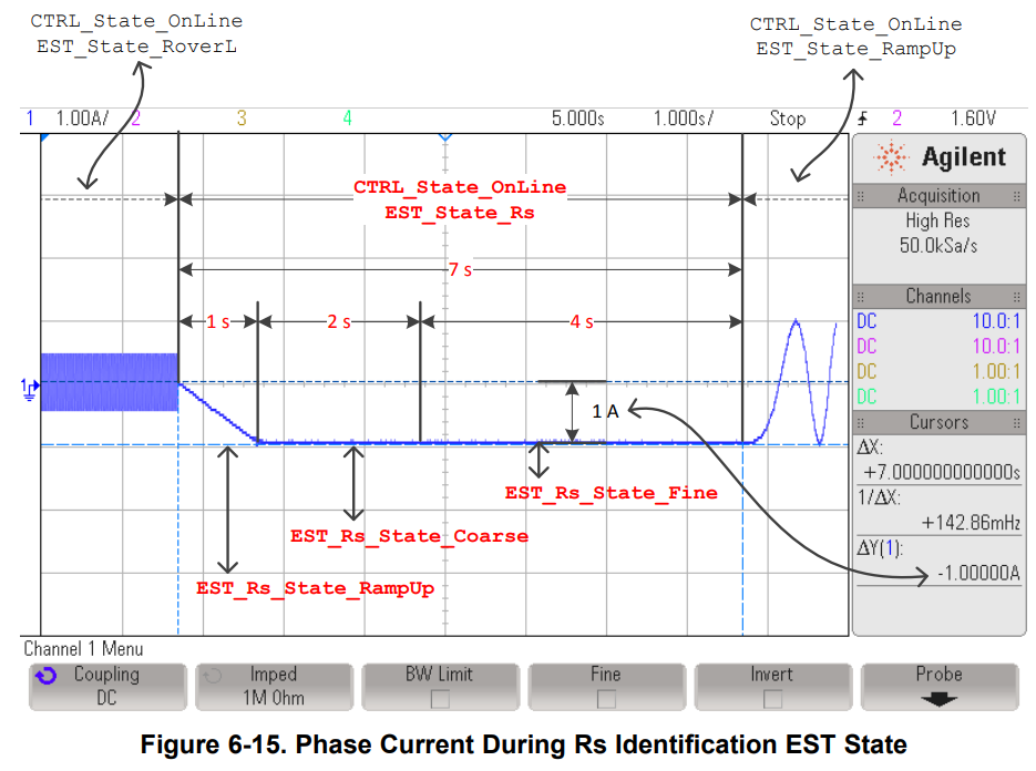

(2) Rs.PNG zeigt die Messung des seriellen Widerstandes Rs.
 - Der Motor steht bei der Messung weiterhin still
 - Einprägung eines DC-Stroms nur in direkter Magnetisierungsachse (hier
1A)
Ich denke hierbei wird die benötigte Spannung als Berechnungsgrundlage
für Rs verwendet.

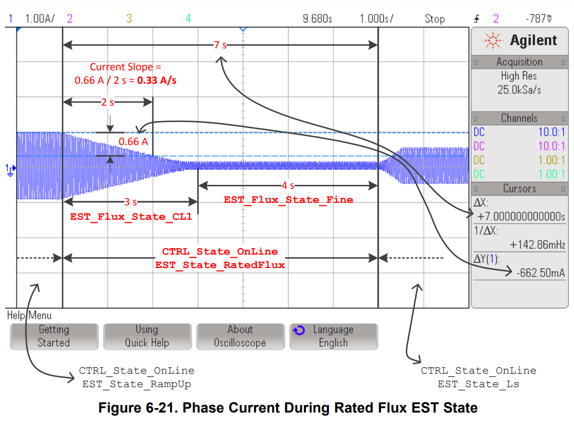

(3) RatedFlux.PNG zeigt die Messung der Flussverkettung durch die
Permanentmagnete.
 - Zunächst wird der Motor im Open Loop auf die Drehzahl
USER_MOTOR_FLUX_EST_FREQ_HZ beschleunigt
 - Umschaltung auf geschlossenen Stromregelkreis Initialauslegung des
Reglers mit „R over L“
 - Zitat: „[…] Die Stromaufnahme senkt sich auf einen minimalen
Stromwert der benötigt wird, um die Drehfrequenz bei einer mechanischen
Belastung konstant zu halten […]“
(?-2) Scheinbar wird der benötigte Phasenstrom zum Erhalt einer
definierten Drehzahl ausgewertet. Mir fällt dabei allerdings kein
Zusammenhang zur Flussverkettung oder BEMF ein. Ich habe die Konstante
(Vs oder Wb) bisher immer nur im Generator-Betrieb gemessen.

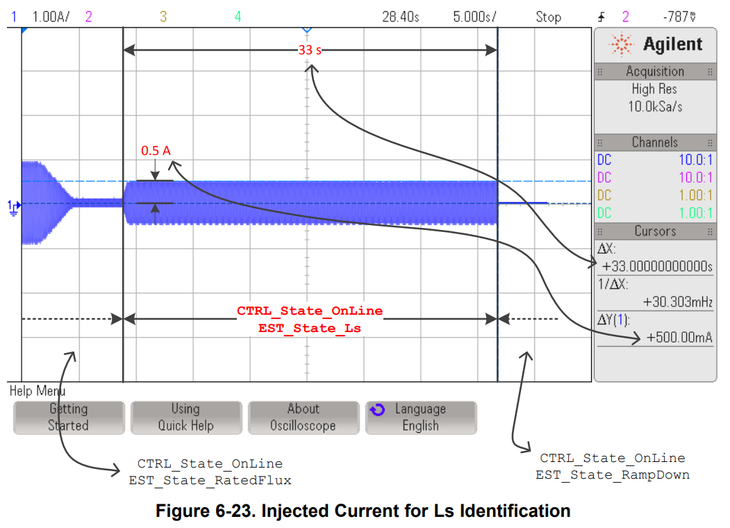

(4) Ls.PNG zeigt die Messung der seriellen Induktivität.
 - Der Motor wird weiterhin im Closed-Loop gedreht
 - Einregeln von d-Strom (Hier -0,5A)
Hier denke ich, greift der Zusammenhang
wobei
Der Stromeffektivwert wäre bekannt da er eingeregelt wird. Rs wäre aus
der zweiten Messung bekannt. Die Frequenz ist ebenfalls bekannt. Die
Effektiv-Spannung ist die einzige Variable. Sie wird jedoch durch den
Stromregler gestellt und lässt sich als dessen Reglerausgangsgröße
ablesen.
Moin Kai,
das ist eigentlich recht simpel. Wenn die Drehzahl konstant bleibt aber
der Strom abgesenkt wird fällt der Motorstrom immer mehr in die Q-Achse
bis sie das Minimum an Strom gefunden haben mit dem der Motor die
Drehzahl hält. folglich sind sie recht nah an i_d = 0 und somit
entspricht die Spannung die sie jetzt brauchen um den Motor mit der
Drehzahl zufahren abzüglich des Spannungsabfalls durch Rs genau der
BEMF.
Die Messungen für L und R hast du ja schon richtig erläutert. Für Rs
empfielt es sich ggf. die Messung auf allen Phasen gegen einander
zumachen, weil die Wicklungen nie genau Gleich sind. Und für die Ls
Messung kann man noch eine erweiterte Analyse machen um Ld und Lq zu
bestimmen. Dafür muss man nur die 1. Oberwelle des Stromes auswerten.
Darüber kann man dann auch die aktuelle Rotorlage ermitteln um einen
Beobachter zu initialisieren.
Alex

Also eigentlich ist das Ziel der Messung (1) die Bestimmung von R und L,
oder indirekt der reziproken Zeitkonstanten (R/L).
Im Anhang noch das Bild zur Messung. Zu erkennen ist f = konst. = 100Hz,
i = konst. = 0,5 A.
Alexander B. schrieb:
> wenn jetzt wLi durch ein hohes Omega dominant und der Rest der
> Gleichungen ist vernachlässigbar.
Ich weiß nicht genau was in den von dir gezeigten Gleichungen entfällt,
bzw. verstehe ich hier nicht so ganz warum der Widerstand bei 100 Hz
keine Rolle mehr spielt.
Aus meiner Sicht würden sich die Gleichungen
vereinfachen zu
Da die elektrische Kreisfrequenz bei dieser Messung zu 0 definiert wurde
(Stillstand des Rotors).
An dieser Stelle gebe ich dir Recht, dass der Spannungsabfall über dem
Widerstand bei steigender Frequenz vernachlässigbar wird gegenüber dem
über der Spule. Allerdings kann ich mir nicht vorstellen, dass man
hiervon bei einer Frequenz von 100 Hz ausgehen kann.
Vielleicht reden wir hier ja auch gerade aneinander vorbei :)
Grüße
Kai
Persönliche Seite
Ja die 100Hz sind das Problem. Ich mache die Messung immer im Bereich
von 1200Hz. Da fällt R weg. Ti scheint mit den 100Hz wirklich auf die
Impedanz der Wicklung bei 100Hz zu schauen. Warum die dann aber nur das
Tau aus der Impedanz bestimmen ist mir ein Rätsel. Die haben ja auch die
Phase und können direkt auf R und wL schließen und nicht nur
OP
Hallo Alex,
ich denke, hier wird vielleicht eine Auswertung der Phasenverschiebung
getätigt.
Da hier der Zusammenhang
greift.
Ich habe dies einmal für ein Batch von bekannten Motoren simuliert und
hinreichende Übereinstimmung zur tatsächlichen Zeitkonstanten
festgestellt.
Nächste Woche werde ich dann mal einen Algorithmus zur Bestimmung der
Phasenverschiebung aufstellen.
Grüße
Kai
