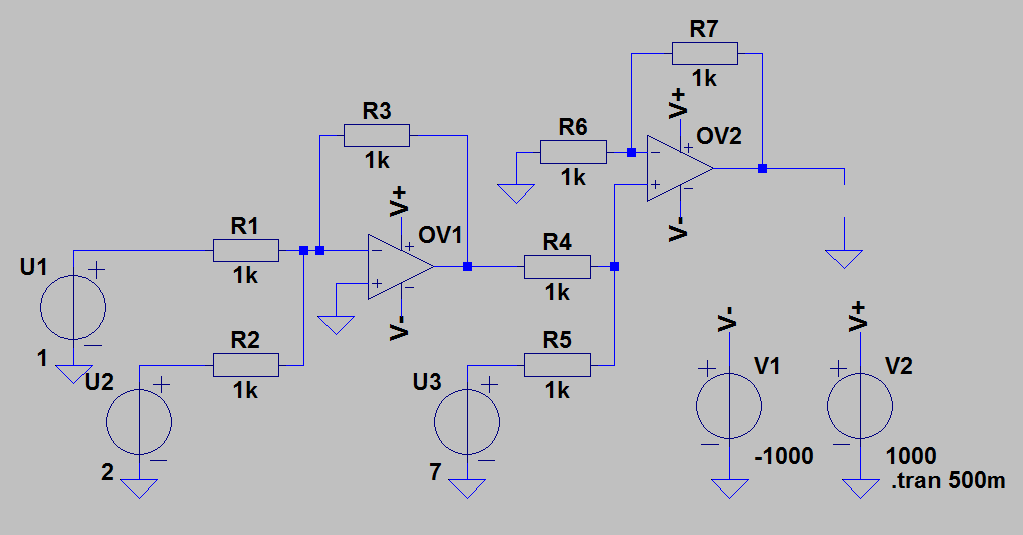

meine Aufgabe lautet: Skizzieren Sie eine Schaltung, die die Diffenenz
zweier Eingangssignale in der Form Ua(t)=U3(t)-[U2(t)-U1(t)] ausgibt.
Im angehängten Bild könnt ihr sehen, wie ich es gemacht habe:
Der linke OPV ist als invertierender Addierer geschaltet, an seinem
Ausgang liegt also -(U1+U2) an.
Der rechte OPV ist als nichtinvertierender Addierer geschaltet, wobei
R6=R7, also R7/R6=1 sprich dimensioniert für 2 Summanden.
Die Lösung funktioniert. Ich wollte euch aber fragen, ob man das eher
irgendwie anders machen würde. Vor allem weil es in den Teilaufgaben
davor um Logarithmierer, Differenzierer und e-Funktionsgenerator ging
und diese Addierersachen viel früher abgehandelt wurden, frage ich mich,
ob hier vielleicht eine bessere oder ganz andere Lösung gefragt sein
könnte.
Fällt euch eine bessere Lösung ein, vielleicht nur mit einem OPV?
Danke

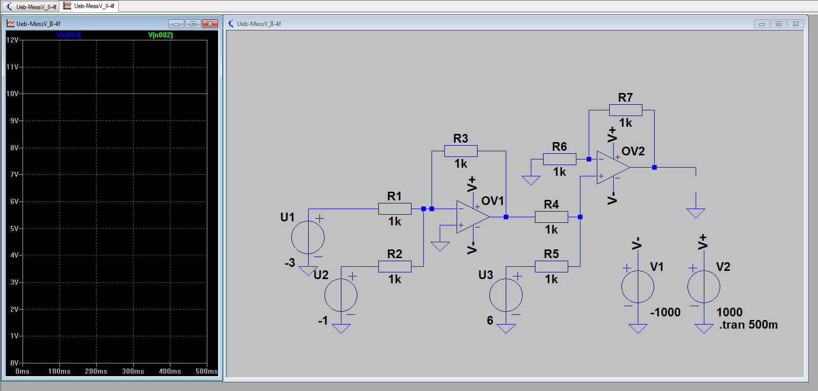

OP #5773472
Danke dir!
Dieter schrieb:
> Deine Schaltung macht -U1-U2+U3.
Da hast du dich glaube ich vertan. Im angehängten Bild (LTSpice):
U1=-3V
U2=-1V
U3=6V
blau ist am Ausgang des linken OPVs gemessen, grün am Ausgang des
rechten.
Wenn der linke -U1-U2 machen würde, wie du sagst, dann wäre an seinem
Ausgang nicht -[-3+(-1)]=4 sondern -3-(-1)=-2
> Ua ist nicht eingetragen.
Da hast du Recht. Das ist aber auch nicht die Skizze sondern die
LTSpice-Schaltung. Um zu messen mache ich da immer so eine Unterbrechung
vor einem Ground (Ua).
> An OV2 ist fas keine Rueckwirkungsfreie Mischung, bzw. Adition, im
> Gegensatz zu OV1.
Tut mir Leid, ich verstehe nicht was du meinst. Kannst du mir das bitte
nochmal irgendwie anders ausdrücken?
Vielleicht habe ich dich aber auch komplett falsch verstanden... Oder
hast du dich tatsächlich vertan?
Hat sonst jemand noch eine Meinung dazu? Macht man das so oder besser
anders oder vielleicht sogar mit nur einem OPV irgendwie?
Danke

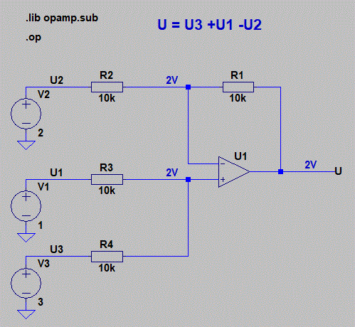

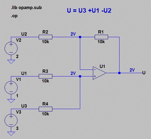

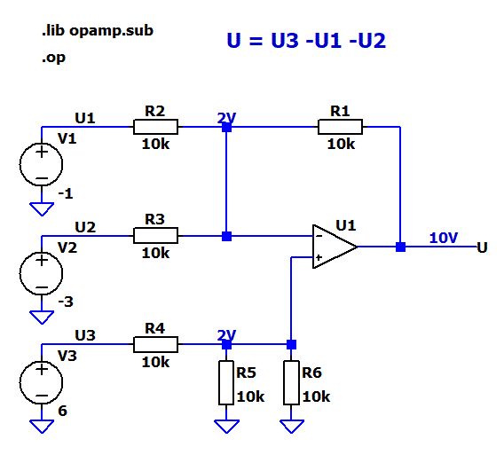

OP #5773550
Helmut S. schrieb:
> Im Anhang die Schaltung mit einem Opamp. Die Schaltung wurde mit
> LTspiceXVII gezeichnet und simuliert.
> Der Nachteil der Schaltung mit einem Opamp ist, dass der Strom den die
> Quellen U1 und U2 liefern müssen von der Spannung U3 abhängt.
Wow! Habs ausprobiert. Tatsächlich! Ich habe ja nicht wirklich dran
geglaubt, wollte eher nur sicher gehen... Vielen Dank dir hey! Klasse!
Moderator #5773814
Ausgehend vom klassischen Subtrahierer kann man durch Zusammenschalten
jeweils mehrerer Eingangsspannungen über Widerstände (wie in Helmuts
Beispielen gezeigt) beliebige Ausdrücke der Form
  Ua = c1*Ue1 + c2*Ue2 + c3*Ue3 + c4*Ue4 ...
(die Verstärkungsfaktoren c1, c2, c3, c4 ... dürfen jeweils positiv oder
negativ sein) mit einem einzelnen Opamp realisieren. Die hier gestellte
Aufgabe ist ein Sonderfall davon.
