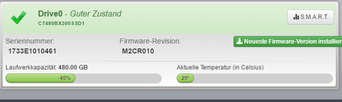

Dem Kauf der SSD lag ein Checkprogramm bei: "Crucial Storage Executive"
mit welchem man die SSD umfangreich testen und auslesen kann. Dieses
zeigt keine Auffälligkeiten.

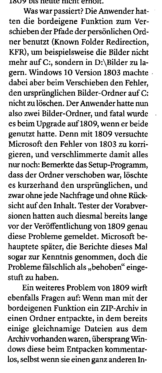

Ich vermute, du hast den Fehler gemeint, der Ordner verschwinden lassen
hat, wenn man ein W10-Upgrade auf die letzte Version gemacht hat und
gleichzeitig an den Userordnern gebastelt hatte.
Dann kam der Upgrade durcheinander und hat zwei Userordner (den
gefrickelten und den normalen) vereint, in dem er einen davon zu beiden
gemacht hat.
Schwupps, Daten futsch.

Jens M. schrieb:> So ein Fehler ist mir nicht bekannt.> Ich vermute, du hast den Fehler gemeint, der Ordner verschwinden lassen> hat, wenn man ein W10-Upgrade auf die letzte Version gemacht hat und> gleichzeitig an den Userordnern gebastelt hatte.> Dann kam der Upgrade durcheinander und hat zwei Userordner (den> gefrickelten und den normalen) vereint, in dem er einen davon zu beiden> gemacht hat.> Schwupps, Daten futsch.
Ja.
Vermutlich hat es nichts mit der SSD zu tun.
Wahrscheinlicher mit einem der letzten Update.
In einer c't ist so ein Scenario beschrieben.

Nano schrieb:> Ist die SSD original?
Ja, ist sie. Eine Crucial BX300 mit 480 GB.
Als Beigabe ein Cloning-Programm von Acronis und ein umfangreiches Tool
von Crucial womit man die SSD auf jede Menge Parameter checken kann.
Auch die Firmware kann damit updated werden.

Das beigegebene Check-Programm gleicht alle Parameter mit einem Server
des Herstellers ab.
Habe heute morgen auch einen Virencheck durchgeführt, ist negativ.

Ich habe mal die Stelle aus aus der c't 4/2019 S.60 herausgesucht.
Da stehen noch mehr grauenvolle Dinge drin.
Wahrscheinlich bist du so ein Opfer.
https://www.heise.de/select/ct/2019/04/1550215973984710
Danke für den Hinweis.
In der Tat gab es vor ein paar Tagen ein Update. Möglicherweise hängt
das damit zusammen.

michael_ schrieb:> Ich habe mal die Stelle aus aus der c't 4/2019 S.60 herausgesucht.> Da stehen noch mehr grauenvolle Dinge drin.> Wahrscheinlich bist du so ein Opfer.
Sehr wahrscheinlich nicht. Denn die dort beschriebenen Probleme
betreffen keine ganz normalen Ordner. Wie schon mehrfach geschrieben
wurde, verschwinden die auch unter Windows 10 nicht einfach so.
