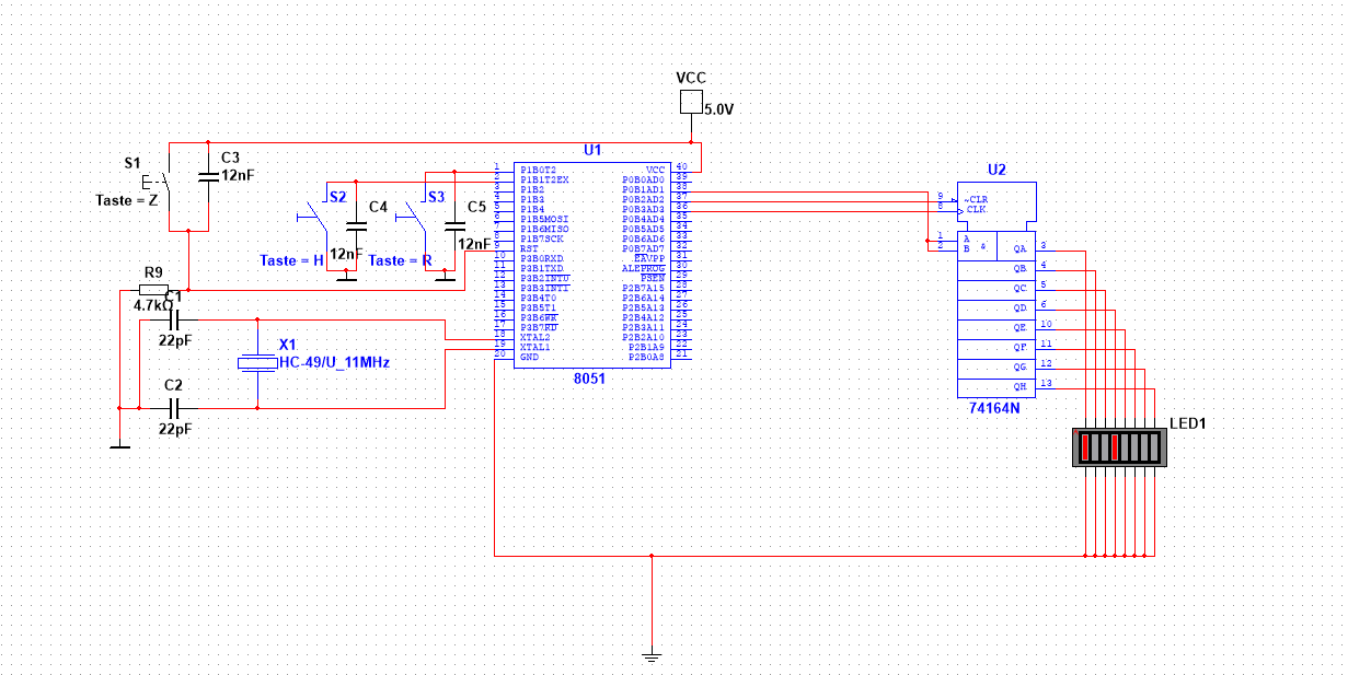

Ich habe folgendes Problem:
Ich versuche die LED-Bar durch den 74164 hoch- und runterzählen zu
lassen. Jedoch shifte ich mit dem 74164 die Bits nur nach rechts, kann
also nur aussuchen ob das nächste Bit, was von links kommt, eine 1 oder
eine 0 sein soll.
Ich will hochzählen können und dann ab diesem Zählstand runterzählen
lassen können. Ist es irgendwie möglich den 74164 einfach rückwärts
shiften zu lassen? Also anstatt von  QA-QH nach QH-QA? Oder lässt sich
die Funktion mit anderen Bausteinen realisieren?
von (prx) A. K. (prx)
Es gibt Schieberegister für nur eine Richtung und welche für beide.

Also ist es nicht möglich das shiften bei diesem Schieberegister
umzudrehen?(z.B. durch andere Bauteile)
von Progra Mierer (Gast)
Aber einfacher ist es den Rücklauf-Effekt für alle LEDs im
Controller zu programmieren und dann den Effekt durch
vielfaches Hinausschreiben der Bits zu erzeugen (für's Auge
so schnell dass das Flackern nicht spürbar ist).

Ja ist es, jedoch habe ich vorgeschrieben bekommen, ein Schieberegister
zu verwenden.
von Wolfgang (Gast)
> lassen können.
In solchen Fällen ist das Datenblatt ein guter Ratgeber.
In Fig.4 siehst du die Logikschaltung des 74HC164.
Aus der Verschaltung der D-FF erkennst du, dass in dem Baustein kein
Zähler steckt, sondern ein Schieberegister mit fester Schieberichtung.
https://assets.nexperia.com/documents/data-sheet/74HC_HCT164.pdf
von qwerzuiopü+ (Gast)
> shiften zu lassen?
Man könnte den letzten Ausgang mit dem Eingang verbinden und siebenmal
schieben. Aber praktikabler dürfte es sein, wie schon von anderen
angemerkt, das Programm auf dem µC anzupassen.
von Clodius (Gast)
> zu verwenden.
Was ist so schwer daran, dass von Progra Mierer geschriebene zu
verstehen?
Jedes mal, wenn sich an der Anzeige etwas ändern soll, resetest du das
Schieberegister und schiebst mit 8 Takten den neuen Inhalt der Anzeige
raus. Damit verwendest du das vorgeschriebene Schieberegister und wenn
du das "schieben" schnell genug machst, sieht man kein Flackern.
Zur praktischen Umsetzung solltest du dir aber mal selber Gedanken
machen...
von Peter D. (peda)
Besser geeignet ist dazu der 74HC595, da kann man unsichtbar schieben.
von U.G. L. (dlchnr)
SN74xy299 wäre eine bidirektionales Schieberegister.
von A. S. (Gast)
Stell doch hier die Aufgabe rein. Da ein Schieberegister so wie
skizziert Quatsch ist, handelt es sich wohl um eine didaktische Aufgabe.
Und da ist es wahrscheinlich, dass Du eine Randbedingung falsch
interpretiersr.
Vielleicht ist nur die Anzahl der LED-segmente wichtig, nicht die
Ausrichtung.
