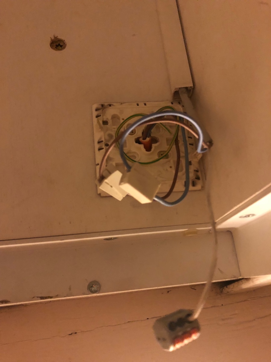

Hallo liebes Forum. Im Dach unseres Hauses ist eine kettenbetriebene Dachluke verbaut, Typ Ferralux RWA Kettenantrieb 1000 MP 24V. Zwei Kabel führen zum Motor der Dachluke (blau und baun, siehe Foto). An diese Kabel möchte ich gerne einen Schalter anschliessen, so dass ich die Dachluke öffnen kann. Die Kabel sollen also am neuen Schalter angeschlossen werden, der existierende Schalter bleibt funktionslos. Frage: Welchen Schalter müsste ich hierfür kaufen? Eine Steckdose ist vorhanden. Vielen Dank!!
>>"24V"
DC?
einen 2xUm evtl. mit Mittelstellung aus.
Hallo - ja, 24V DC. Bekomme ich diese SPannung aus der regulären Steckdose? Danke!!
#5773456
Pak S. schrieb: > Bekomme ich diese SPannung aus der regulären Steckdose? Wenns eine 24V Steckdose ist.... Im Haushalt üblich sind aber 230V AC, und so wird halt ein Netzteil nötig.
Danke hinz! Der Motor benötigt 24V DC 600N 1.2A Hättest Du einen Vorschlag, welchen Wandler ich verwenden könnte? Bei einer Suche stosse ich meist auf KFZ Geräte.. Vielen lieben Dank
#5773516
Pak S. schrieb: > 1.2A Besser den Anlaufstrom messen. Ersatzweise den Gleichstromwiderstand.
Hi - kurze Frage: Schalte ich den Polwendschalter VOR das Netzteil (240V --> 24V) oder danach (also zwischen Netzteil und Motor)? Frage also, ob ich einen auf 240V oder 24V ausgelegten Schalter benötige Danke
#5773892
Pak S. schrieb: > Schalte ich den Polwendschalter VOR das Netzteil (240V --> 24V) oder > danach (also zwischen Netzteil und Motor)? Letzteres natürlich. > Frage also, ob ich einen auf 240V oder 24V ausgelegten Schalter benötige Fensterheberschalter aus älterer Karre. Neuere haben dafür Relais.
#5773903
Pak S. schrieb: > Die Kabel sollen also am neuen Schalter angeschlossen werden, der > existierende Schalter bleibt funktionslos. Wo sitzt denn der? Woher bezieht denn die Luke bisher den Strom zum Oeffnen? wendelsberg
Der Schalter und Anlage sind nicht zugänglich. 230V --> SP 240-24 (z.B. MW) --> Polwendschalter 24V (z.B. somfy) --> Abzweigdose --> Motor zur Dachlukenöffnung So sollte es funktionieren, oder? LG
#5773914
Pak S. schrieb: > Der Schalter und Anlage sind nicht zugänglich. Dann ist es wohl nicht Dein Haus und es hat einen Sinn, dass die Klappe nicht von Dir gesteuert werden kann. wendelsberg
Korrekt, es ist ein Mietobjekt- allerdings erhoffte ich mir von einem Elektronikforum einen technischen Lösungsvorschlag den Restriktionen ensprechend ohne Bewertung.
Das ist eine Brandschutzanlage. Wenn du sie öffnest ohne Meldung kann Einbruch- oder Feueralarm losgehen oder evtl. Einbruch ermöglicht werden, dann bist du dran. Wenn du sie schließt ohne das die Steuerung sie öffnen kann sterben Menschen. Beides willst du nicht.
