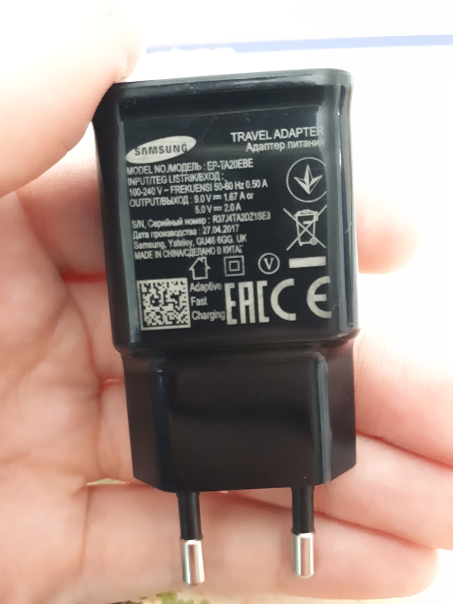

Ist das echt der ein fake.

Sieht auf jeden Fall anders aus, als dieses: https://www.ypaccessories.co.za/products/samsung-original-travel-adapter-5v-1a Output 9V würde mir Angst machen. Da würde ich so ein teures Smartphone niemals anstecken.
#5773506
Ich tippe auf Fake: 1. Was soll das mit 9V or 5V? 2. Ich hab zwei original Adapter von Samsung da, die deutlich älter sind und beide sind schon gelasert und nicht bedruckt. Bei Schnellladern heutiger Handys ist das nicht ungewöhlich. 5V/3A 9V/2A beim Pixel 3. Die handeln das aus.
#5773509

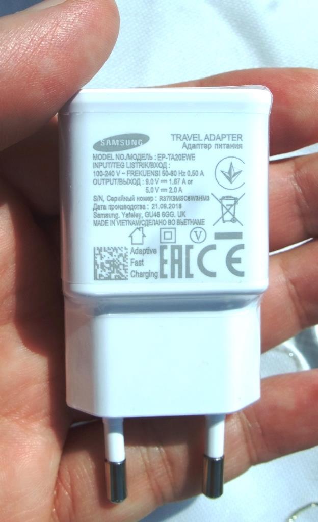

Ich finde, dass das Gehäuse auch sehr billig aussieht. Wie Plastik-Spielzeug von Kik. So etwas erwartet man nicht von Samsung. Quickcharger haben aber numnmal mehr als eine Ausgangsspannung, geben aber ohne Verabredung mit dem zu ladenden Gerät nicht mehr als 5V aus Schlumpf schrieb: > Was soll das mit 9V or 5V Das Gerät bietet eine Schnelladefunktion. https://www.euronics.de/telefon-und-navigation/mobile/zubehoer/ladegeraete-akkus-und-netzteile/211109/ep-ta20ebe-schnellladegeraet-schwarz Ich habe das gleiche in weiß. Identischer Aufdruck. Das Ding ist OK. Hat bislang weder meinem Eifon noch meinen Powerbanks geschadet.
#5773517
A. K. schrieb: > Bei Schnellladern heutiger Handys ist das nicht ungewöhlich. 5V/3A 9V/2A > beim Pixel 3. Die handeln das aus. Interessant. Ich hätte dennoch Hemmungen, solche Geräte zu benutzen sofern ich geringste Zweifel an der Qualität habe. Stefanus F. schrieb: > Ich finde, dass das Gehäuse auch sehr billig aussieht. Quatsch. Meins sieht absolut wertig aus. Das Foto oben ist auch nicht besonders. Die USB Spezifikation deckt bis 20V/5A ab. Der Aufdruck "Travel Adapter" hat bei so was IMMER einen faden Beigeschmack. Gute Hersteller verwenden eher "AC Adapter" als Kennzeichnung. Habe es bei 5 hochwertigen original Netzteilen diverser Hersteller (Samsung, Lenovo,...) eben nachgeschaut. Diese "Travel Adapter" Sind Einwegnetzteile für Notfälle und brennen einem die Bude ab oder bringen geerdete Menschen der Erde noch näher. Auch wenn eine Chance besteht, dass es OK ist, wie viel ist Dir Dein Leben wert? 5€? Ganz Ehrlich: Schmeiss weg. Vorher kannst Du es auf machen und mal ein Bild hier rein posten. Dann hast du Gewissheit. Es lässt sich besser schlafen, wenn man nicht Angst haben muss, dass in der Nacht die Bude abbrennt. Glaub mir. EDIT: Die Baugröße erscheint mir für die genannte Leistung viel zu klein! So was ist eher 5W Region. Trotz neuester und effizientester Schaltnetzteil-Technologie. Und wenn Du knapp bei Kasse bist: Schick mir ne PM und ich schicke Dir ein hochwertiges USB Netzteil. Kostenlos ohne Versand. Habe genug hier rumfliegen. Allerdings nur 5V Standart-NT ohne QickCharge. Tut dem Akku im Handy eh gut, wenn er nicht in 20 min. vollgeprügelt wird. Meine letzten beiden Originale hatten weisse Gehäuse. Eher so: https://www.samsung.com/de/mobile-accessories/travel-adapter-micro-usb-ta20/ IncreasingVoltage .. schrieb: > und brennen > einem die Bude ab oder bringen geerdete Menschen der Erde noch näher. Schafft man mit dem Original vielleicht auch. Die vor ein paar Jahren mitgelieferten Kabel waren Mist und zeigten bald einen Riss - und zwar nicht nur bei mir. Auch wurde nach einiger Zeit der Stecker heiss. IncreasingVoltage .. schrieb: > Ganz Ehrlich: Schmeiss weg. @TO: Falls du gedenkst, diesem bescheuerten Ratschlag zu folgen: Wirf es bitte in meine Richtung. https://www.samsung.com/de/mobile-accessories/travel-adapter-usb-type-c-ta20/EP-TA20EBECGWW/

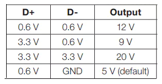

A. K. schrieb: > Die USB Spezifikation deckt bis 20V/5A ab. Das ist dann aber USB-PD. Mit dem Ladegerät hier wird Quickcharge angeboten, was mit USB-PD nichts zu tun hat. QC3 ist auch nicht in der USB Spec verzeichnet, das ist ein riesiger Hack von Qualcomm der einfach oben drauf gesetzt wurde. Praktischerweise haben die das ganze dann aber auch nicht öffentlich spezfiziert, sodass es mitlerweile einen absurden Mischmasch an QC3 Geräten gibt die jeweils nur teilweise miteinander kompatibel sind, weil jeder QC3 leicht anders implementiert. Die Bewertungen zeigen es. Es ist ein echtes Netzteil und kann ohne Gefahr eingesetzt werden. Ohne Bedenken. Keine Brandgefahr. Keine Gefahr durch schlechte Isolierung. Alles echtes Samsung. Sorry, das ich falsch lag, aber man lernt nie aus. Interessant wäre das Innenleben trotzdem. Schönes Wochenende allen! IncreasingVoltage .. schrieb: > Der Aufdruck "Travel Adapter" hat bei so was IMMER einen faden > Beigeschmack. Ich hab' hier einen direkt dem Samsung-Handy in der Originalverpackung beigelegten weißen Adapter, der ist also defininitiv Original und da steht auch "Travel Adapter" drauf. Und der Rest der Beschriftung ist zum Foto des OP ebenfalls vollständig identisch, incl. der zwei Spannungen. An dieser Beschriftung lässt sich jedenfalls keine Fälschung erkennen. Das Gehäuse des OP sieht am oberen Rand ein wenig abgenutzt aus, also, neu scheint mir das Teil nicht zu sein. Als Gebrauchtgerät sieht's erst mal o.k. aus - wenn es trotzdem eine Fälschung sein sollte, dann wegen der "inneren Werte"... Edit: Sorry, zu spät.

IncreasingVoltage .. schrieb: > Die Bewertungen zeigen es. Es ist ein echtes Netzteil und kann ohne > Gefahr eingesetzt werden. Es gibt auch echt aussehende gefälschte Samsung-Netzteile. Sogar bei namhaften Versandbuchhändlern. Daher ist anhand des Fotos keine eindeutige Aussage möglich. Die Verarbeitungsqualität kann Indizien liefern, eine Messung des Isolationswiderstandes und des Ruhestromes, und natürlich die Vertrauenswürdigkeit der Bezugsquelle. Meinen Ersatzakku habe ich seinerzeit direkt bei Samsung in deren Onlineshop gekauft. Da dürfte das Fälschungsrisiko am geringsten sein (für Amazon Marketplace hatte die c't gerade eine Fälschungs-Wahrscheinlichkeit von 100% festgestellt). Das ist wie bei Akkus. Das "Original" ist zu 100% gefälscht, lohnt also nicht. Ein Ersatz unter eigenem schon länger leidlich bekanntem Namen ist es erst dann, wenn dieser Name genau deshalb so sehr zieht, dass auch diese Teile gefälscht werden. Thomas E. schrieb: > Ich habe das gleiche in weiß. Identischer Aufdruck. Ich habe übrigens auch das gleiche Gerät in weiß. :-) Hallöchen, hierzu mal eine Frage: Erkennt denn ein Samsung Handy allein an der Spannungshöhe (5 oder 9V) ob der Akku schnell, bzw. normal geladen werden soll? Ich frage deshalb, weil ich auch ein Samsung Galaxy 9+ besitze, allerdings ohne dieses Schnellladeteil. Derzeit lade ich meist an einem USB-Hub. Würde der Akku bei Bedarf tatsächlich schnell geladen werden, wenn ich dem Handy einfach so 9V z.B. vom LNT anbiete? Danke und Gruss Frank Frank Norbert Stein S. schrieb: > Erkennt denn ein Samsung Handy allein an der Spannungshöhe (5 oder 9V) > ob der Akku schnell, bzw. normal geladen werden soll? Nein. Das Netzteil stellt zunächst 5V zur Verfügung und das Smartphone kommuniziert mit dem Netzteil, um ihm seine Wünsche mitzuteilen. Wäre es anders, würden gnadenlos alle anderen USB-Geräte gekillt, die an diesem Netzteil angeschlossen werden. Vom "Quickcharge"-Verfahren wird es sicherlich irgendwo eine Dokumentation geben; vom standardisierten "Power Delivery"-Verfahren, das Teil der USB-Spezifikation ist, gibt es eine auf usb.org. Super Rufus, besten Dank für diese Info. Dann werde ich natürlich das Handy nicht mit 9V beschiessen, denn was soll ich danach mit einem gegrillten Handy? ? Mein Samsung Travelnetzgeraet schaut genauso aus. Auch eine billige Plastikfolie ueber einem Plastikgehaeuse. Was ist der Witz der 9V ? Ich glaub's zu wissen. Ein Hack. Der Power geht uber das Power(-adern-)paar, und ueber das Datenpaar wird die Spannung auf der anderen Seite zurueckgemessen. Da die Kabel eh billig sind muss man eben etwas mehr anlegen um auf der Phoneseite 5V zu haben. Und die Einspeisung auf das USB Kabel kann eben bis auf 9V hochgehen, um am Phone die 5V zu haben. Bei noch bis 1.67A. Bei einem Guten Kabel, mit fast keinem Spannungsabfall koennen dann eben bis 2A kommen. Macht doch Sinn ? Nein ? "Hacking Qualcomm (Quick Charge) QC 2.0/3.0 With ATtiny85" https://www.hackster.io/PSoC_Rocks/hacking-qualcomm-quick-charge-qc-2-0-3-0-with-attiny85-b7627d
