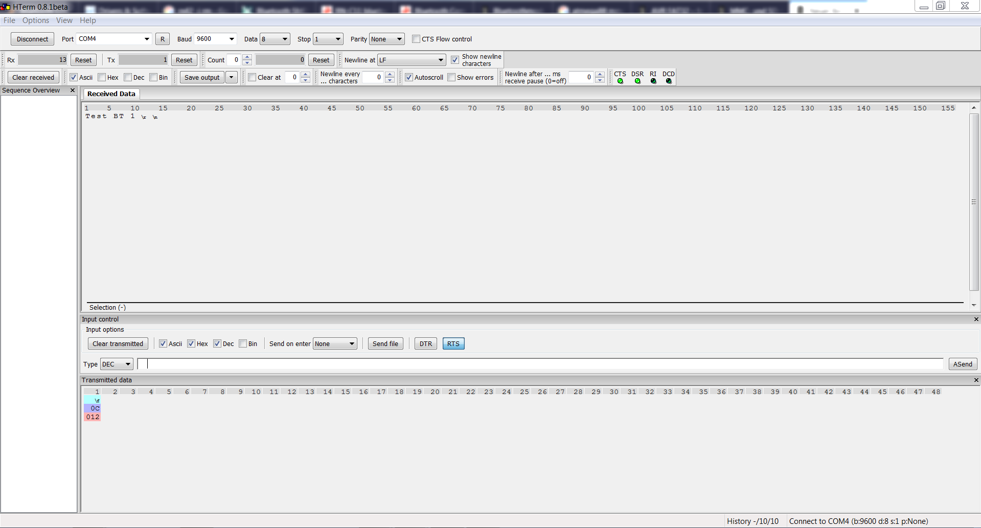

Auf dem PC kann ich die Ausgabe 1 sprich "Test BT 1" sehen. Wenn ich
bspw. in H Term als Type Dec einstelle und eine Zahl eingebe und mit
Enter bestätige passiert nichts mehr. Ausgabe 2 wird nicht ausgeführt.
Der uC scheint beim Einlesen hängen zu bleiben.
Die Einstellungen in H Term sollten auch stimmem. Dort ist die Baudrate
auf 9600 und 8N1 eingestellt. Es wird die COM4 Schnittstelle des PCs
verwendet.
Im Anhang ist die H Term Konsole zu sehen.
Ich bin über jeden Tipp dankbar!

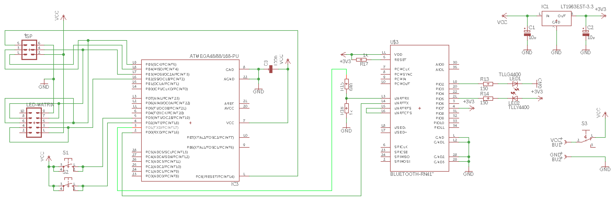

Gast #5775202
Im Anhang der Schaltplan. Rechts ist das Bluetooth-Modul zu sehen. Es
handelt sich im Schaltplan um das Modul RN 41 - welches von der
Bedrahtung und der Funktion laut Datenblatt identisch zum RN 42 ist. Wie
schon erwähnt habe ich das BT-Modul und den Schaltplan aus einer
früheren Arbeit übernommen. Das Modul funktionierte damals einwandfrei.
Einen Fehler schließe ich deshalb in diesem Teil des Schaltplans aus.
Links ist der ATmega88. Die ISP-Schnittstelle, die 10er-Buchse sowie die
beiden Taster können erstmal ignoriert werden. Diese sind für die
spätere Ausgabe der übertragenen Daten vorgesehen.
Über Rückmeldungen freue ich mich.

PS: Bei der Kompression des Schaltplans hast du etwas übertrieben, er
ist kaum lesbar.

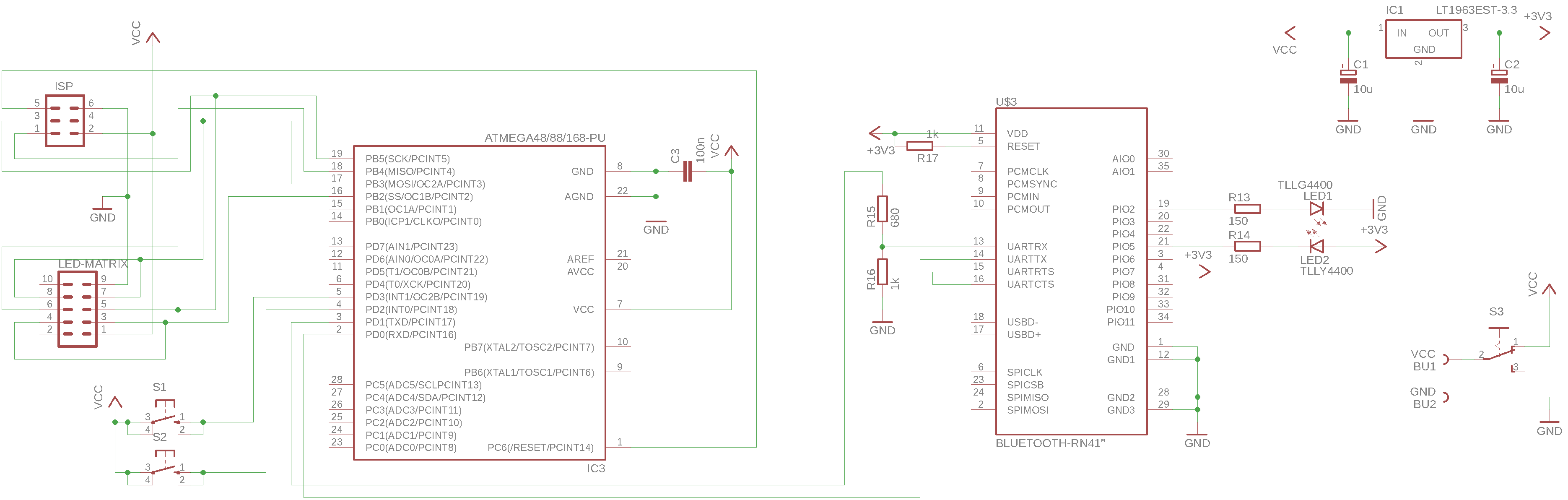

Gast #5775822
uC-Anwender schrieb:
Mit "Schaltplan" meinte ich irgendetwas, bei dem man nicht auf
detektivischen Spürsinn und Vermutungen angewiesen ist, um Signale und
Werte zu erraten :-(
In Eagle gab es - zumindest bis zur Version 6.6 - im Menü "Datei" einen
Menüpunkt "Exportieren ..." / "Image", der - man glaubt es kaum - in der
Lage ist, vernünftig lesbare Schaltpläne als Bild im PNG-Dateiformat zu
erzeugen.
