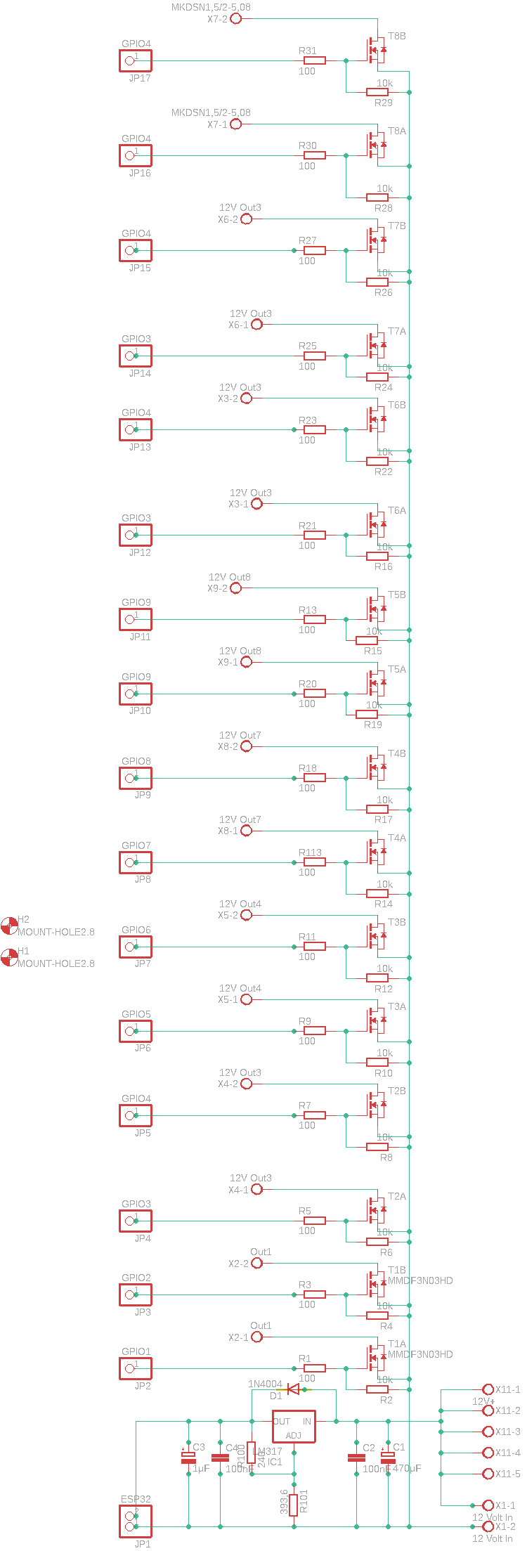

8 Dual N-Mosfet an ESP32
Gast #5774169
ich möchte gerne 8 Dual N-Mosfet für 3 mm Stamdard LED's und vielleicht
noch für LED Strip.
Die Standard LED's sollen leicht flackern, dient als Lichtquelle für
Glasfaserkabel, die einen Sternenhimmel bilden.
Aber jetzt zu meiner Frage.
Muss ich bei jedem Gate Eingang, einen extra 44kOhm Wiederstand planen
oder kann ich für alle Gate Eingänge einen Wiederstand nehmen?
Wäre jetzt nicht so die große ersparniss aber etwas weniger Lötaufwand.
Gast #5774176
Ein 44kΩ Widerstand ist in deiner Schaltung nicht zu entdecken. Welchen
meinst du?
Wenn du die Gates sowieso zusammen schalten willst, brauchst du auch nur
einen FET.
Vielleicht zeigst du mal deine Schaltung.

Gast #5774293
mabo schrieb:
> Nein die 16 Mosfet Ausgänge sollen alle einzeln zu schalten sein.
Wenn du es benötigst, muss dann natürlich jeder Eingang seinen eigenen
Pulldown haben. Ansonsten müsstest du die Gates irgendwie verbinden und
könntest nicht mehr einzeln schalten..

Gast #5774300
P.S. D1 ist falsch herum, so würde der ESP 11,3V sehen und abrauchen.
Wie treibst du eigentlich die ganzen Ausgänge? Es gibt auch
Schieberegister mit Mosfet Ausgängen. Das spart haufenweise Pins &
Einzelteile.

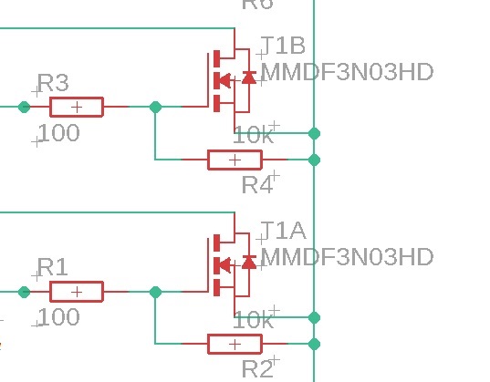

Gast #5780050
mabo schrieb:
> Wieso nicht?
> Bei einem Test hat alles geklappt!?
Weil du das vermutlich mit den Standard-LEDs mit 5-10mA getestet hast.
Und nicht mit den später vorgesehenen Stripes, die wesentlich mehr Strom
ziehen.
Der Transistor kann zwar mehr als 5A, aber er will am Gate dafür auch
>4.5V sehen.
Der ESP arbeitet aber mit 3.3V und kann daher den Transistor nicht
zuverlässig schalten. Deshalb: nicht geeignet!
Gast #5780335
Man sagte Dir ja schon: Bauteilauswahl unsinnig.
Da Du keine konkreten Anforderungen bezueglich Strom und Spannung
genannt hast, kann man Dir auch kein konkretes Bauteil empfehlen.
Somit bliebe noch Hilfe_zur_Selbsthilfe - wann paßt ein Mosfet?
Im Datenblatt ist eine tabellarische Auflistung der Spezifikationen
mitsamt der (in der Spalte links davon) sogenannten "Meßbedingungen".
Unter anderem ist dort auch R_DS(ON) zu finden. Bei manchen Typen
stehen auch 2 Werte untereinander - fuer unterschiedliche V_GS als
jeweilige Meßbedingung. Z.B. ein mal fuer 10V, ein mal fuer 4,5V.
Fuer Dich besonders interessant: Typen mit Meßbedingungs-Spannung(en)
unterhalb 4,5V - z.B. 2,5V. Und als 2. Meßbedingung
in_der_gleichen
Zeile ein Stromwert oberhalb des von Dir geplanten Wertes.

Gast #5781293
mabo schrieb:
> Okay das hab ich verstanden. Ich hab jetzt mal ein paar andere Mosfet
> rausgesucht, hoffentlich nach deinen Vorgaben
> https://www.mouser.de/datasheet/2/308/FDS6930B-1295181.pdf
> https://www.mouser.de/datasheet/2/308/FDS6910-1305947.pdf
> VGS liegt min. bei 1v und max. 3V
Leider noch immer nicht. Die Schwellspannung VGS(th) gibt nur an, ab
welcher Spannung der FET z.B. 250μA Strom leiten kann! Das dürfte dir zu
wemig sein, oder?
Du musst nach der Zeile RDS(on) schauen, dort ist für verschiedene UGS
der RDS(on) angegeben. Die kleinste dort genannte Spannung solltest du
für einen zuverlässigen Betrieb nicht unterschreiten.
Schau mal z.B. nach dem IRF7220. Der hat eine Angabe bei UGS=2.5V und
für 5V auf der Lastseite ist er gut geeignet. Bei 12V UDS gerade noch
(max. 14V).

Gast #5781348
Mea Culpa, auf Bild 2 stehen zumindest einige Betriebsspannungen.
(Ich hatte es erst nicht oeffnen koennen - wieso auch immer.)
So voll blicke ich aber immer noch nicht durch. Bitte ergaenze
doch schriftlich, was unklar sein koennte.
(Was ich gerade zuvor erwaehnte, komplett, praezise.)
