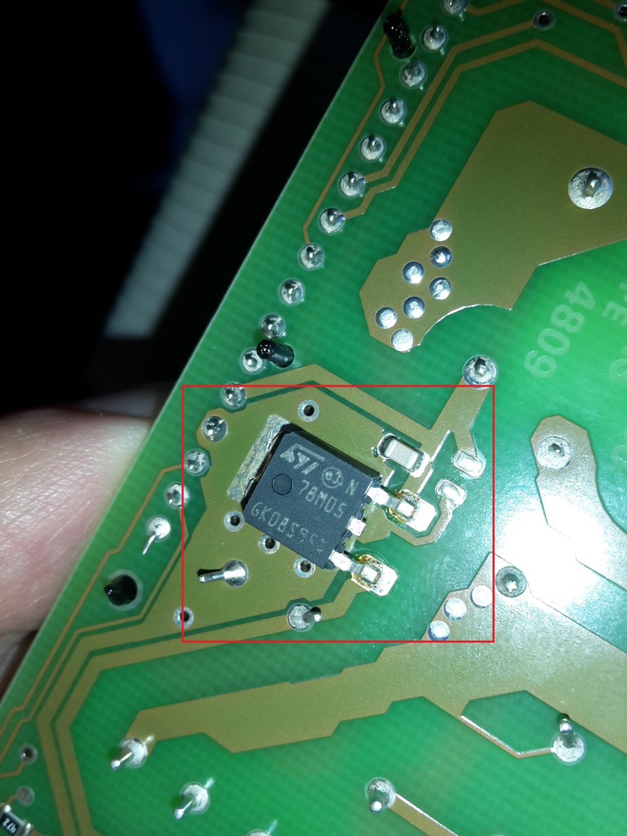

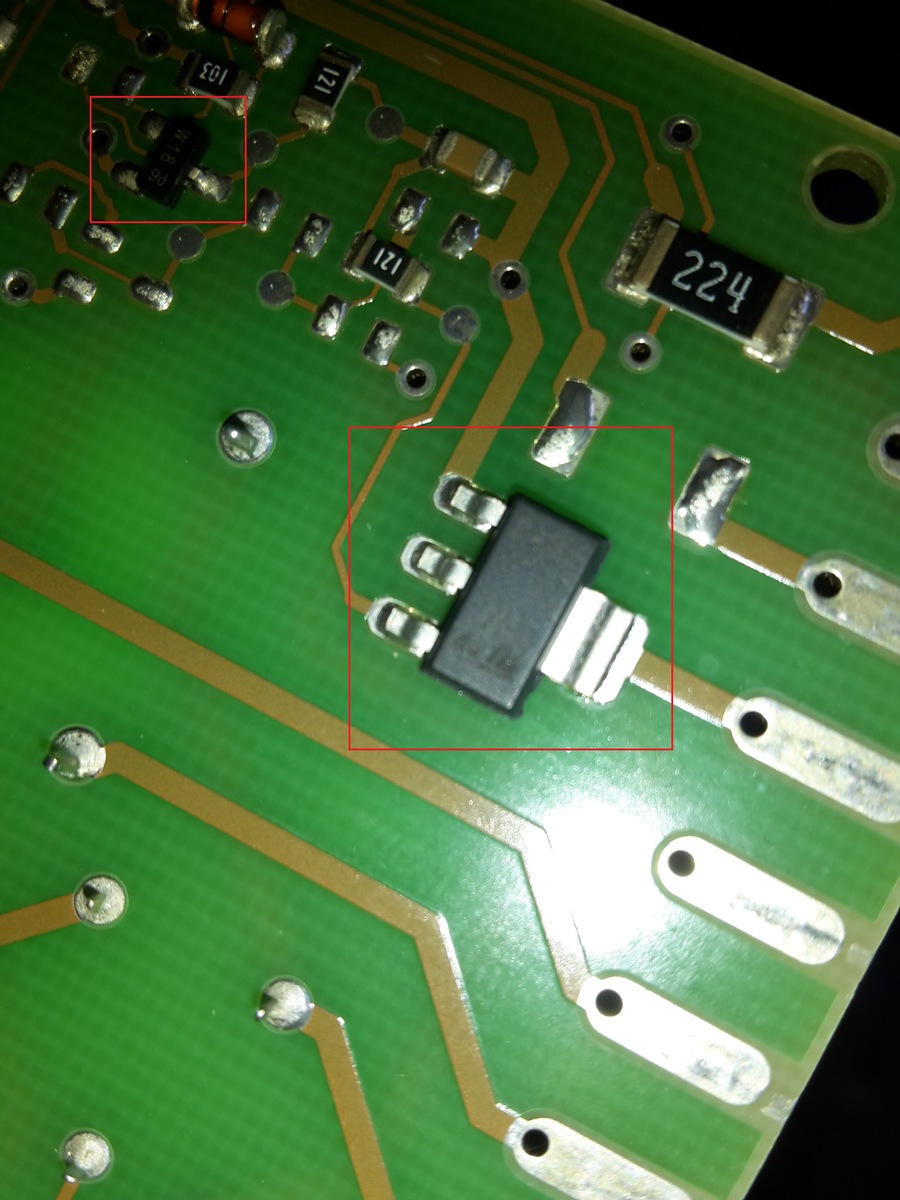

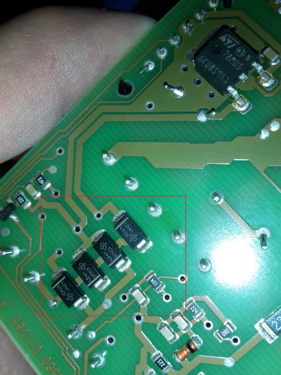

Hallo liebe Elektroprofis, meine Spülmaschine hat vor ein paar Monaten mal etwas geraucht und seitdem löst sich der Spültab nicht mehr auf. Sprich irgendwas muss durchgeschmort sein. Da der Rauch in der Nähe des Bedienfeldes austrat, dachte ich natürlich zunächst an die Steuerelektronik - also habe ich mal die Steuerplatine ausgebaut um zu schauen, ob ein Defekt zu erkennen ist. Nach gründlicher Inspektion keine schwarzen Flecken oder gewölbten Elkos... - komisch es hat ja definitiv geraucht. Jetzt wollte ich mal ein wenig durchmessen. Kann aber nicht alle Bauteile identifizieren, weil da einfach die Bezeichnung fehlt oder das Internet nichts mit der Bezeichnung anfangen kann. Da dachte ich vielleicht kennt sich jemand hier gut aus und hat ein ähnliches Bauteil schon mal gesehen. Konkret würde ich gerne wissen, um welche Bauteile (Diode, Transistor, etc.) es sich im roten Rechteck handelt. Bei der Reihe mit den 4 "SG01" würde ich ja auf Diode tippen, weil da ne Markierung ist, die vermutlich die Polarität vorgibt. Bei dem IC 78M05 handelt es sich um einen Spannungsregler. Wenn man da genauer hinschaut sind gelbe Verfärbungen an den Lötstellen zu erkennen. Ist das normal oder könnte da was kaputt sein?
SG01 sind Dioden, beim TRIAC kann man die Aufschrift nicht lesen. Du musst schon verfolgen, wo das Kabel vom Öffner des Spültabfachs hingeht und welches Bauteil dafür zuständig ist.
Erich L. schrieb: > Ist das normal oder könnte da was kaputt sein? Das ist normal, das sind Flussmittelreste. Zeig' mal ein Bild der gesamten Platine. Dein Spülmittelbrocken fällt aber noch aus der Klappe in der Tür 'raus, oder bleibt die zu? Es kann auch etwas anderes in einer Geschirrspülmaschine kaputtgehen als nur die Elektronikplatine, so z.B. irgendwelche Elektromagnete, die irgendwelche Verrriegelungen öffnen o.ä.
