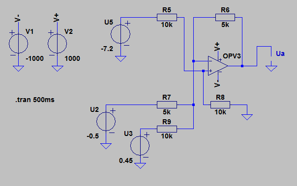

ich sitze gerade an einer OPV-Aufgabe und komme auf keinen grünen Zweig.
Den relevanten Teil der Schaltung habe ich mal ausgeschnitten und
angehängt.
Ua scheint sich folgendermaßen zusammen zu setzen: U5 wird durch einen
von R5 und R8 abhängigen Faktor verstärkt und davon subtrahiert wird,
was alleine am Minuseingang des OPVs anliegt (also die Spannung, die Ua
wäre, wenn U5=0 wäre bzw. am +-Eingang nur Masse ->invertierender
Addierer).
Der OPV scheint also als eine Art Kombination aus Verstärker und
Subtrahierer geschaltet zu sein... Nur leider entdecke ich nirgendwo die
Infos, die mir fehlen, um eine Gleichung für Ua aufzustellen.
Bestimmt sieht jemand von euch der Geschichte auf Anhieb an, was da los
ist. Könnt ihr mir bitte ein wenig auf die Sprünge helfen? Wie geht man
da vor?
Bisher reichte es aus, zu identifizieren, ob der OPV als Addierer oder
invertierender Verstärker oder usw... verschaltet ist, Formel her und
gut. Aber was ist zu tun, wenn, wie hier, die Standartmuster nicht
passen? Oder erkenne ich das Muster hier nur nicht?
Danke!

Das rechnet man am schnellsten mit dem Überlagerungsverfahren. Immer nur
eine Spannungsquelle betrachten und alle anderen Spannungsquellen durch
einen Kurzschluss ersetzen.
Das was am +Eingang liegt (Up+) wird mit
vp = 1+Rf/(Parallelschaltung aller Widerstände am Minuseingang ohne Rf)
verstärkt - Formel des nicht invertierenden Verstärkers.
Das was am -Eingang liegt wird mit
vn = -Rf/Rn
verstärkt - Formel des invertierenden Verstärkers.
Uout = Summe(Up+*vp) - Summe(Un*Rf/Rn)

Genau die Infos habe ich gebraucht -genau auf den Punkt die Lücke bei
mir getroffen. Danke dir! (mal wieder :) )
