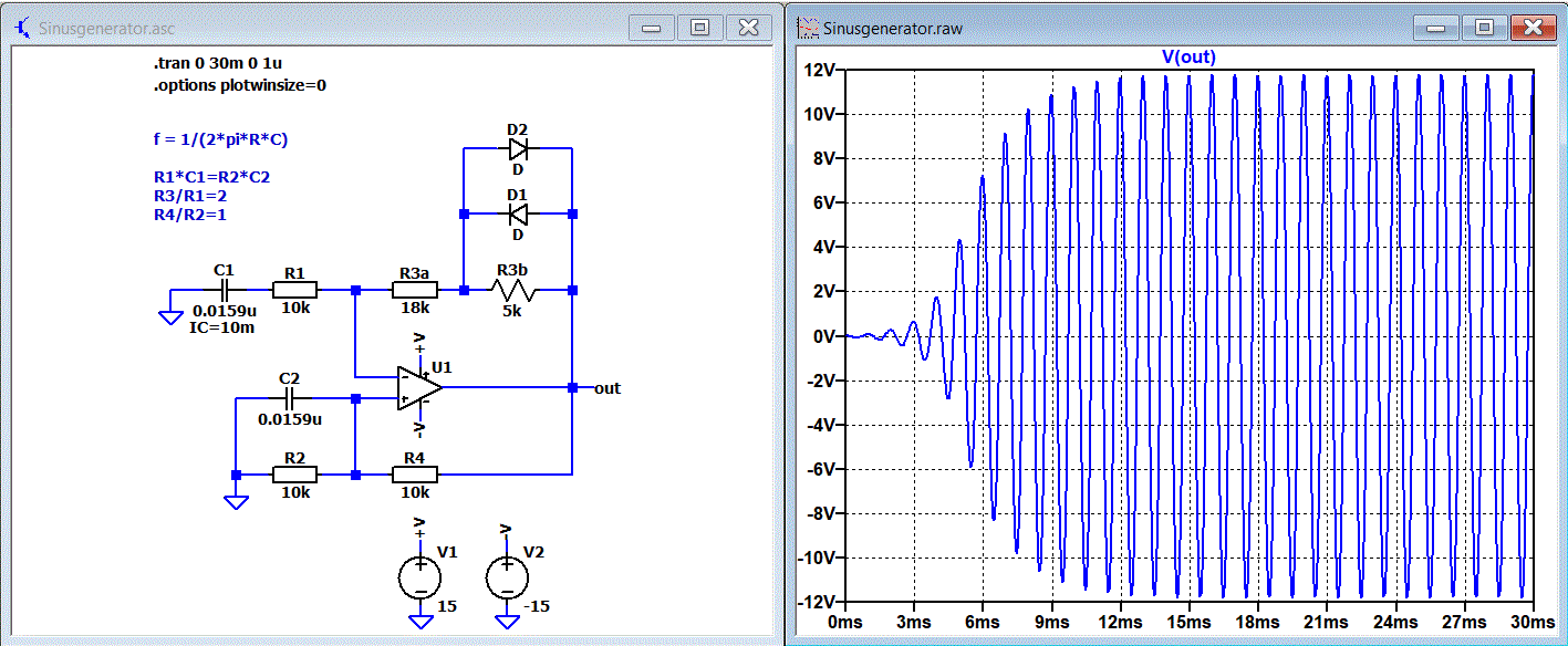

Hallo Leute, ich bin mir nicht ganz sicher was diese Schaltung macht. Ich habe die vage Vermutung das es ein Wienbrückenoszillator ist bin mir da nicht mehr so sicher.

Hallo Leute, ich bin mir nicht ganz sicher was diese Schaltung macht. Ich habe die vage Vermutung das es ein Wienbrückenoszillator ist bin mir da nicht mehr so sicher. Dackelfreund schrieb: > Ich habe die vage Vermutung das es ein Wienbrückenoszillator ist bin mir > da nicht mehr so sicher. Das sieht eher so aus: https://upload.wikimedia.org/wikipedia/commons/thumb/1/1e/WienBridgeOscillator.svg/800px-WienBridgeOscillator.svg.png

#5774518
Zeichne die Brücke als solche, dann siehst du es.
#5774562
hinz schrieb: > Zeichne die Brücke als solche, dann siehst du es. Tja äh, die Schaltung ist etwas modifiziert, die eigentliche Brücke seh ich schon. Es fehlen noch Elemente zur Amplitudenstabilisierung.
#5774581
Dackelfreund schrieb: > Es fehlen noch Elemente zur Amplitudenstabilisierung. Ändert am Prinzip aber nichts.
#5774713
Dackelfreund schrieb: > Hallo Leute, ich bin mir nicht ganz sicher was diese Schaltung macht. Dann guck's dir an. LTSpice darf jeder kostenfrei benutzen. Ich hatte diese Schaltung nicht in Erinnerung. Vielleicht hatte ich sie auch noch nie gesehen. Ich habe dann mal schnell das Schweizer Taschenmesser (LTspiceXVII) ausgepackt und und losgelegt. Im Schaltplan stehen auch die Formeln die man beachten sollte, wenn man einen Oszillator damit bauen will. Die Dioden dienen zur Stabilisierung der Amplitude.
#5775014
Helmut S. schrieb: > Ich habe dann mal schnell das Schweizer Taschenmesser (LTspiceXVII) > ausgepackt und und losgelegt. Ganz vielen Dank! Die Schaltung funktioniert richtig toll! Antwort schreibenBitte melde dich an, um einen Beitrag zu schreiben. |
