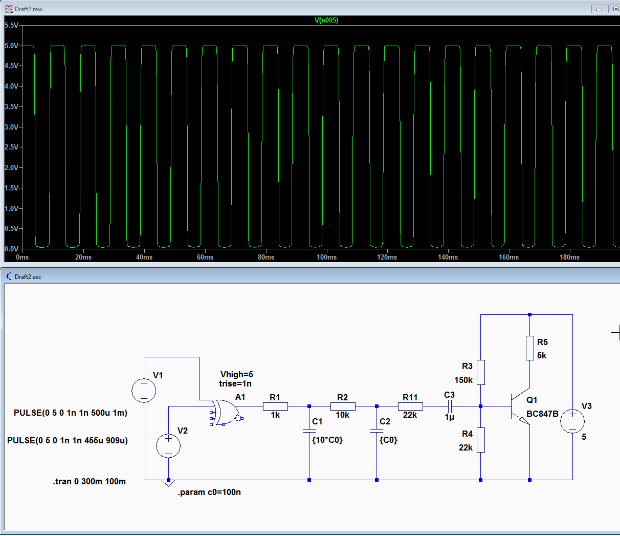

gibt es eine elegante Schaltung für Single Supply 12V, die ein
gemischtes Rechtecksignal durch einen Tiefpass 2. Ordnung schickt und
das Ergebnis wieder zu einem Rechteck formt, quasi als Open Collector?
Im Moment habe ich mir die im Bild zu sehende Lösung ausgedacht - hier
jedoch nicht mit Opencollector, sondern mit Push-Pull 12 V Ausgang.
Grüße

Gast #5774829
Nun, ich habe zwei Rechtecksignale 3.3V, mische diese über ein XOR,
Filter mit den zwei Tiefpässen den Additionsfaktor heraus und mache das
Sinus ähnliche Ergebnis wieder zu einem Rechteck, um dies am Ende mit
einem µC wieder messen zu können.

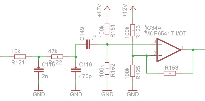

Was gefällt dir an der aktuellen Lösung nicht. Dass es kein
Open-Kollektor Ausgang ist?
Was hindert dich daran, einen open collector Komparator zu nehmen. Hast
du Bedenken, dass du keine definierte Hysterese hinkriegst und dann bei
der Flanke mehrere Übergänge hast?
Dann wäre die Lösung, hinter dem aktuellen Aufbau einen open collector
Komparator zu betreiben.
Mani W. schrieb:
> Kommt mir wie ein Rauschgenerator vor, vielleicht t#usche ich mich...
Ich habe eher den Eindruck, dass er die Differenzfrequenz seiner beiden
Signale bestimmen will. Und wenn es tatsächlich darum geht, dann ist
sein Ansatz dafür grundsätzlich nicht daneben.

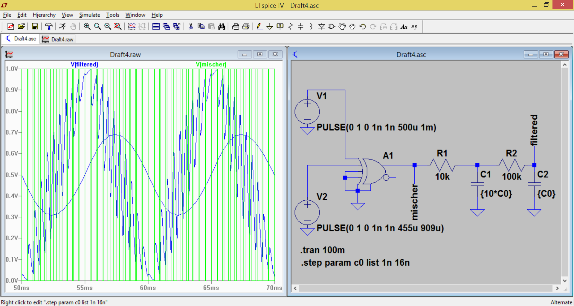

Gast #5774988
HildeK schrieb:
> Nach dem EXOR hast du nach wie vor Rechtecksignale,
Ja -- aber XOR ist mit der Multiplikation verwandt.
 L  L   L      +1  +1    +1
 L  H   H      +1  -1    -1
 H  L   H      -1  +1    -1
 H  H   L      -1  -1    +1
Das ist also ein einfacher Mischer.
> nach dem TP irgend was verschliffenes, eher keinen
> Sinus.
Ja, irgendwas Dreieck-ähnliches, würde ich sagen. Das
Ganze läuft auf einen einfachen Differenzmischer hinaus.

#5775002
> XOR, Filter mit den zwei Tiefpässen den Additionsfaktor heraus und mache
> das Sinus ähnliche Ergebnis wieder zu einem Rechteck, um dies am Ende
> mit einem µC wieder messen zu können.
Meine Interpretation:
Zwei Rechtecksignale gleicher Amplitude sollen gemischt werden, danach
sollen alle Frequenzanteile außer der Differenzfrequenz mit maximal
möglicher Dämpfung unterdrückt werden, so daß nach einem Schmitt-Trigger
wieder ein gleichgroßes Rechtecksignal erscheint, das der
Mikrocontroller an seinem Eingang erkennen soll. Somit kann das Programm
die Differenzfrequez ausmessen und anzeigen oder eine Meldung ausgeben.
So, der Text wurde länger als die dreieinhalb Zeilen, die ganz oben als
Problembeschreibung ins Rennen geschickt wurden...
mfg
Gast #5775528
Korrekt. Auf den Wunsch, die Differenzfrequenz haben zu wollen, bin ich
gar nicht gekommen.
Der TO suchte nach einer einfacheren Schaltung, ein Vorschlag im Anhang.
Wenn er den R5 weg lässt, hat er auch einen OC-Ausgang, wenngleich
dessen Wert in die Funktion auch eingeht - er sollte nicht viel kleiner
sein.
Ein Komparator wäre trotzdem die bessere Lösung.
Gast #5775624
Axel schrieb:
> Ich meinte natürlich einen Inverter mit Hysterese...
Könnte reichen. Noch besser wäre so ein invertierender Verstärker mit
einem unbuffered CMOS-Inverter.
Es ist halt die Frage, welche Frequenzen hat er (fest, variabel), wie
groß ist die Differenzfrequenz und die Eingangsfrequenzen und wie ist
dazu der Tiefpass dimensioniert. Durch die Verwendung von nur 2. Ordnung
beim TP muss man die Grenzfrequenz ggf. recht tief ansetzen und hätte
dann einen Amplitudenverlust, der nicht zwangsweise für einen
CMOS-Schmitt-Trigger reichen muss.
So ist es halt, wenn die wichtigen Inputs an Informationen fehlen ...
