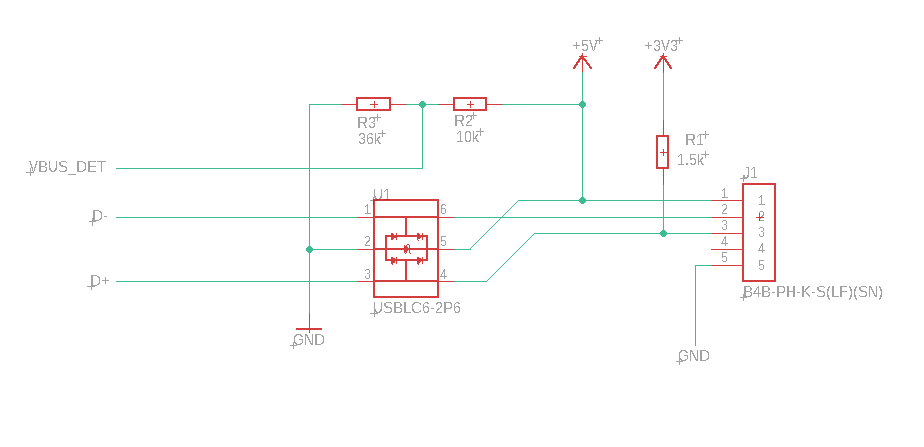

Ist es nicht sinnvoll, wenn man den VBUS über einen Spannungsteiler an
einen GPIO hängt? Damit der Controller weiss, dass ein USB Kabel
angeschlossen wurde? Mein Schaltplan habe ich angehängt.
Auf deiner Homepage steht, dass man einen 48MHz Quarz nehmen soll. In
der Application Note steht aber, es würde auch ein 16MHz gehen. Was
stimmt denn nun?
MfG
Das erfährt er schon durch die USB Kommunikation.
Das sollte er ja auch an den SOF-Paketen vom Host erkennen, ist also
eher für Testzwecke sinnvoll.
Edit: Zu spät!
