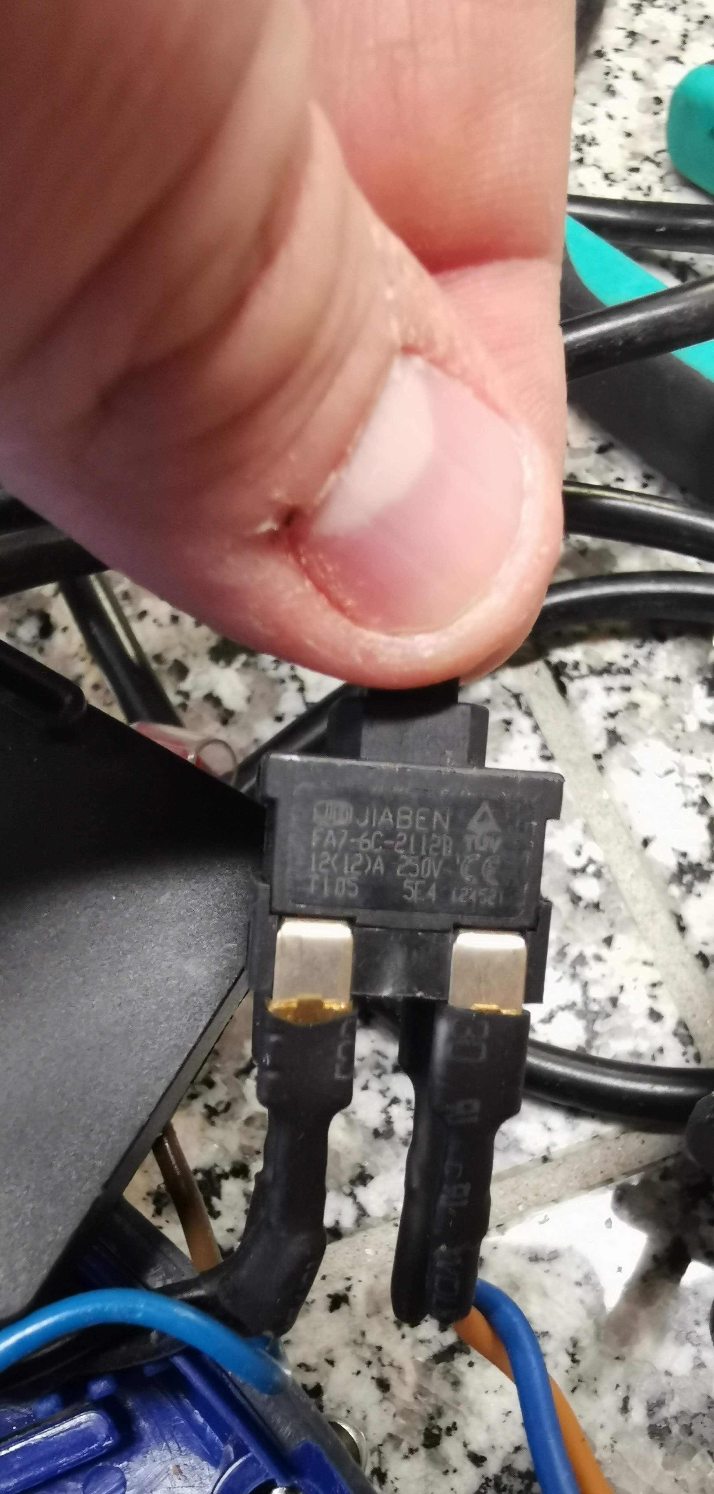

ich duche für ein Werkzeug (Tauchsäge) verzweifelt überall den passenden
Schalter. Aber selbst beim Hersteller werde ich nicht fündig. Habe mal
ein Bild mit angehängt.

Dann hat dir Jupp ja schon den richtigen Hinweis gegeben.
Praktisch kein Hersteller von Hand-Elektrowerkzeugen verbaut einen
Schalter von der Stange. Das sind eigentlich fast immer
Sonderanfertigungen. Also geht man zum Hersteller und sucht dort nach
Ersatzteilen.

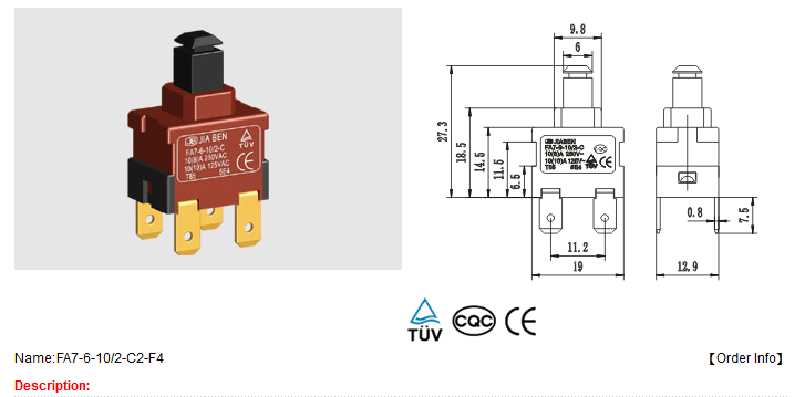

Lt. Aufdruck handelt es sich bei dem Schalter um ein chinesisches
Bauteil des Herstellers JB Jiaben.
Mehr hier: http://www.jiaben.com/en/pro_show.asp?id=531
Möglicherweise passt auch:
https://german.alibaba.com/product-detail/factory-prime-quality-4-pin-electrical-push-button-schutzschalter-60824668530.html
Auch wenn der Lieferant große Abnahmemengen erwartet, Muster gibt es oft
kostenlos oder für kleines Geld.
Persönlich würde ich zur Reparatur jedoch nur ein vom Hersteller bzw.
Inverkehrbringer geliefertes bzw. zugelassenes Bauteil verwenden,
insbesondere bei Elektrowerkzeugen mit Verletzungsgefahr.
