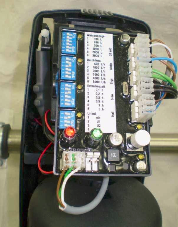

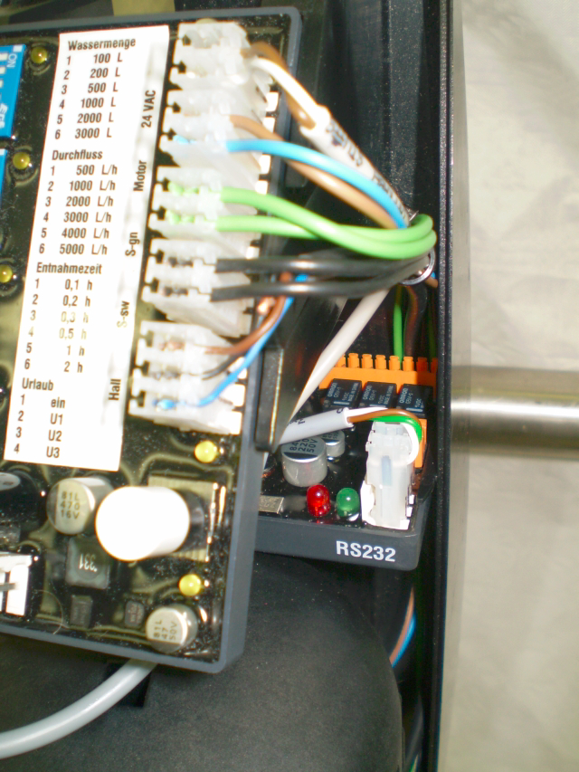

Stecker/Buchse auf Board?
Gast #5775359
Schön, alles gut eingesifft damit man es garantiert nicht reparieren
kann.
Falls du das selbst gemacht hast: Es gibt da einen speziellen Sprühlack
mit dem Namen "Plastik 70"
(https://www.voelkner.de/products/19377/CRC-Kontakt-Chemie-Isolier-und-Schutzlack-PLASTIK-70-74309-AA-200ml.html),
der schützt Schaltungen weitgehend vor Korrosion ohne nachträgliche
Lötarbeiten zu behindern. Die Dose ist sehr ergiebig.
Gast #5775398
Danke für den Tip, das Teil ist gekauft, sonst hätte ich ja nicht nach
den Steckern gefragt :-) Ein RS232 Kabel soll 140 EUR kosten, da mache
ich nicht mit. Es geht ja eigentlich nur um das KnowHow, um welchen
Stecker es sich handelt.

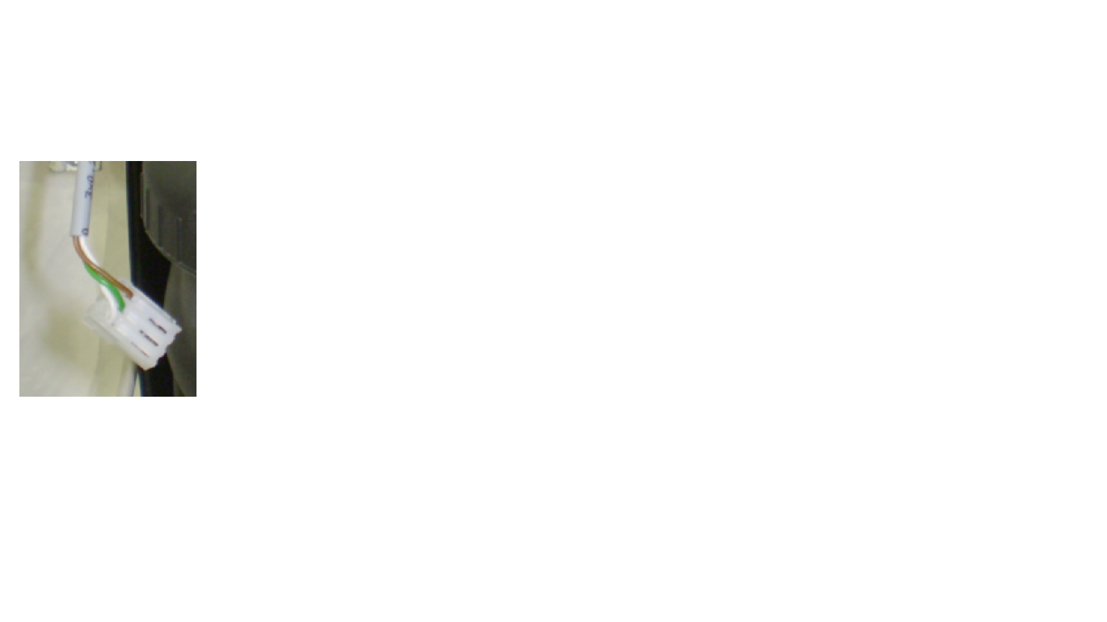

Gast #5776124
Wenn du das nur zeitweise zum Programmieren brauchst, steck doch einfach
was halbwegs passendes drauf z.B. Dupont oder PSK
Für die original Stecker braucht man ein Presswerkzeug, damit sie sich
ins Kabel schneiden und Kontakt bekommen (wie die heißen weiß ich leider
auch nicht)
