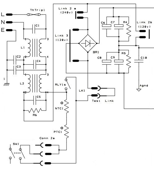

ich habe hier einen Leistungsverstärker mit Schaltnetzteil der als
Einschaltstrombegrenzung eine Reihenschaltung aus einem NTC und einem

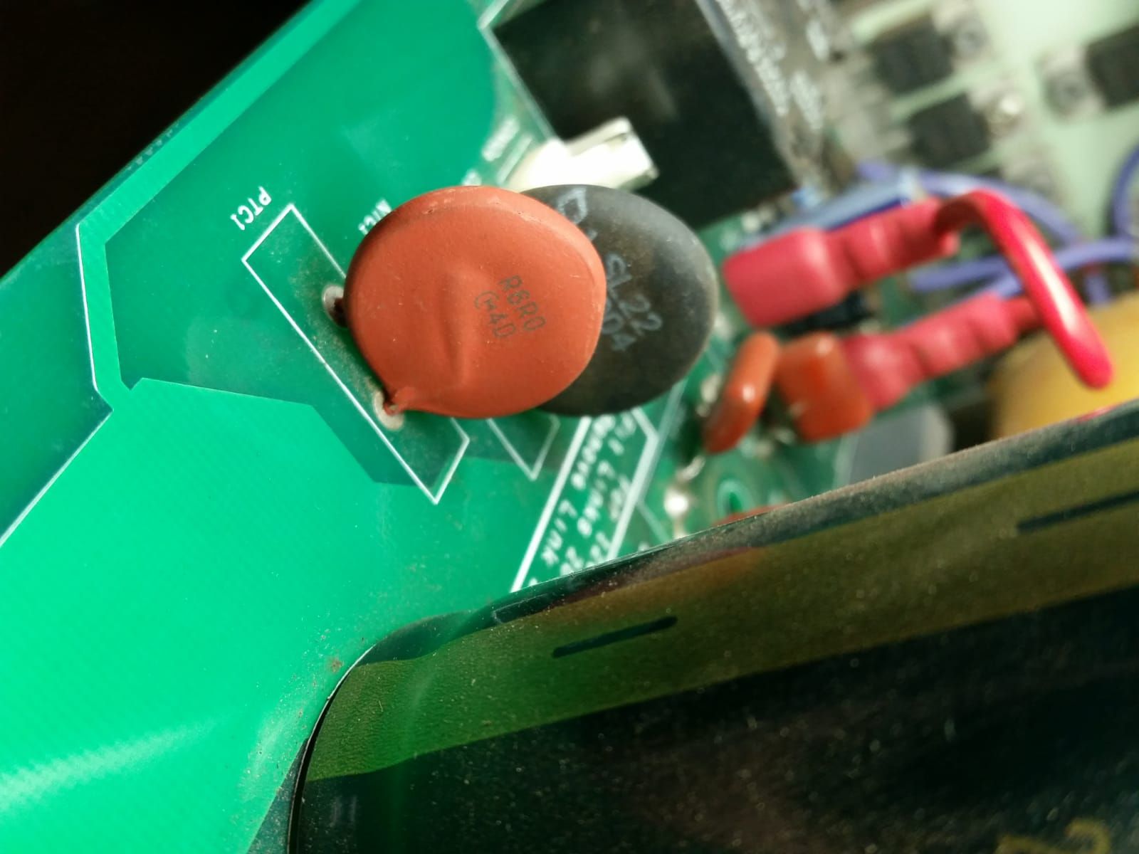

PTC hat (siehe Bild). Der PTC ist defekt und trägt die Bezeichnung R6R0
(siehe 2. Bild).
1. Frage: Soll die Reihenschaltung der beiden Bauelemente bewirken, dass
wenn das Gerät mehrfach hintereinander ein- und ausgeschaltet wird
trotzdem noch eine Einschaltstrombegrenzung wirkt auch wenn sich die
Bauteile erwärmt haben?
2. Frage: Welche Type ist ein R6R0 PTC genau?
Danke und Grüße

Michael B. schrieb:
> der PTC (ist) eine Überstromsicherung.
Eine reversible/rueckstellende + mit I-begrenzenden Eigenschaften.
(Auch wenn im Kaltzustand (beim Inrush) noch nahezu unwirksam.)
Funktioneller Ersatz ist durch Schmelzsicherung nicht vollstaendig
moeglich (vom laestigen wiederholten Zwang zum Tausch abgesehen).
Eine gewisse (sehr geringe) Wirkung wird schon auftreten. Aber wenn
die Vermeidung von Inrush auch bei schnell wiederholter Abfolge von
Einschaltvorgaengen erwuenscht ist, ist der PTC als Überstromschutz
in der Schaltung zu belassen, der NTC jedoch durch eine geschaltete
Einschaltstrombegrenzung zu ersetzen - anders geht das leider nicht.
(Beispiele zum Nachbau bzw. Angebote fertiger Baugruppen im Netz.)
