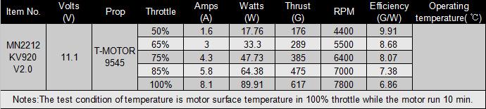

von Nik J. (nikita_j)
Ok Danke für neue Infos.
Letzte Frage wäre - ich besitze ESCs S35A von T-Motor.
"In Datasheet" unter "Batterycell" steht: 5-18NC/2-6Lipo
Unter Motoren Sheet steht: Volts 11.1V
So, verstehe ich richtig das 2s,3s,4s,5s,6s dem Anzahl der (Lipo)Zellen
entspricht und  z.B. 3S - 11.1V entspricht bzw. 4s 14.4V?
Die Spannungen bleiben doch nicht konstant und senken mit der Entladung?
Wenn auf meinem Motor 11,1V steht geht es um maximal Spannung?
Was passiert wenn ich die ESCs mit 12V-13V einer Autobaterie anspeise?
Regelt es ESC nach bzw. kann der Motor damit leben?
Danke!

Also der Regler ist was die Spannung angeht erstmal unabhängig von den
Motoren.
2-6 LiPo bezieht sich auf die Anzahl der LiPo Zellen. Eine vollgeladene
LiPo Zelle hat 4,2V Leerlaufspannung.
Diese fällt aber beim Entladen schnell auf ca. 3,7V, bleibt dann eine
ganze Zeit relativ konstant und fällt dann am Ende der Kapazität stark
ab.
Bei ca. 3,5V/Zelle sollte man das Entladen stoppen um den Akku nicht zu
beschädigen (der genaue Wert ist oft ein Streitthema).
Google mal nach "Lipo Entladekurve".
Normalerweise werden auch die Motoren für eine bestimmte Zellenanzahl
gebaut, also z.B. für 2S-3S oder 3S-4S. Wenn sie mehr Spannung bekommen,
wirst Du sie überlasten.
Der ESC regelt die Spannung des Akkus für die Motoren NICHT herunter.
Die Drehzahländerung erfolgt über das Tastverhätltnis der PWM beim
Ansteuern der einzelnen Phasen des Motors. Der ESC schaltet also immer
die einzelnen Motorspulen per MOSFET an oder aus.
Nähere siehe auch hier:
https://de.wikipedia.org/wiki/B%C3%BCrstenloser_Gleichstrommotor
Daraus folgt, wenn Du dem ESC einen bestimmten Wert vorgibst als
Eingangssignal (also bei der "normalen" PWM ansteuerung sagen wir mal
1,5ms was 50% entspricht), wird der Motor am Anfang schneller drehen, da
der Akku noch voll geladen ist. Die Drehzahl wird danach sinken, da die
Akkuspannung und somit auch die Spannung am Motor sinkt.
Es gibt auch ESCs die die Drehzahl tatsächlich nachregeln. Diese werden
hauptsächlich in Helicoptern (aber nicht Multicoptern) eingesetzt.
Die wichtige Zahl bei den Motoren ist die Drehzahlkonstante KV des
Motors, das ist die erreichbare Drehzahl pro Volt und die Einheit ist
U/(min*V). Ein Motor mit einem KV-Wert von 1000 könnte bei 11V also
maximal 11000 U/min erreichen. Je höher die Spannung desto niedriger
wählst Du den KV des Motors. Und je größer die Props desto niedriger und
auch je größer der Anstellwinkel desto niedriger die Drehzahl und somit
auch KV.
Es gibt Erfahrungswerte die man ergoogeln kann bei welcher
Propellergröße und welcher Spannung welcher KV-Wert vernünftig und
angemessen wäre. Ich würde mal in den einschlägigen Foren rumfragen nach
Leuten die Quads mit solchen mörder 10-Zoll-Props fliegen und was die
verbaut haben damit es vernünftig fliegt und die Motoren nicht in Rauch
aufgehen, ich schätze mal aus dem Bauch nicht höher als 1000KV bei 6s
oder so in dem Dreh, eher niedriger.

Zu jedem Motor hat T-Motor "Empfehlungen" - zu meinem MN2212 - T-Motor
9545 (9,5 Zoll).
Ich muss noch andere Motoren/Propeller testen (auch FPF- -3-4 Zoll Props
oder riesen Propeller (15 Zoll).
Mit KV Zahl hast Du mir es klarer gemacht - Danke!
