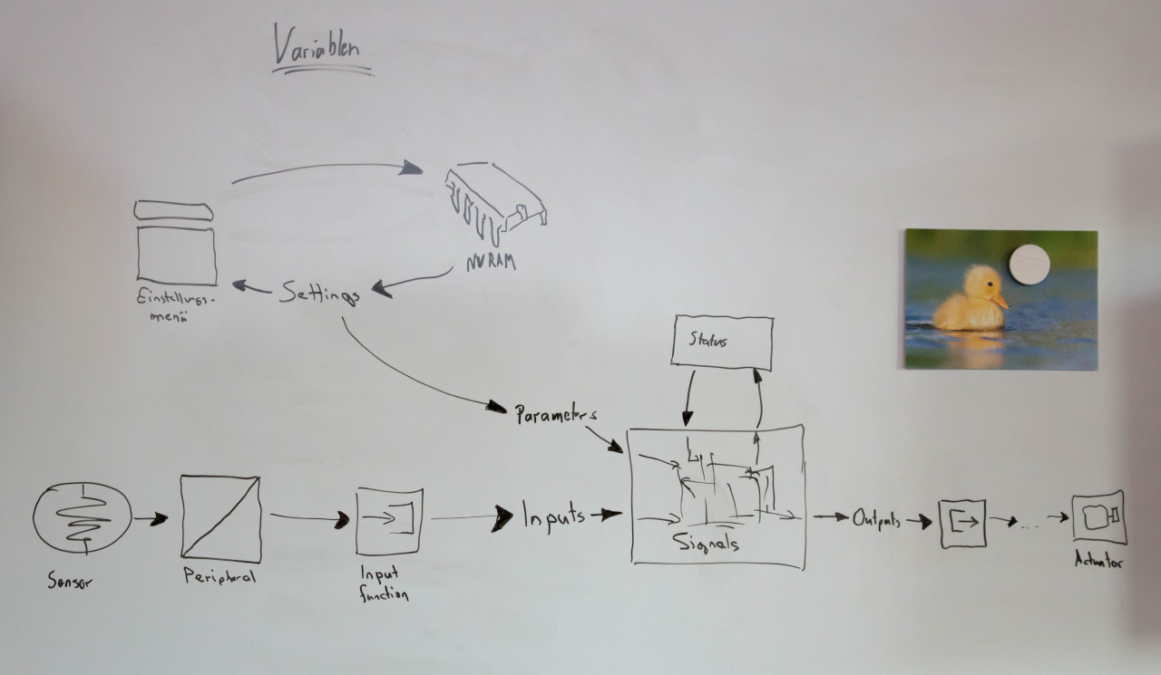

ich bin an einem sehr softwarelastigen Hobbyprojekt, das unter der Last
seiner eigenen Komplexität stöhnt. Die Komplexität liegt 50:50 in der
Mensch-Maschine-Schnittstelle und im eigentlichen Regelprozeß. Zur
Mensch-Maschine-Schnittstelle habe ich vor längerer Zeit einen eigenen
Thread aufgemacht. Hier geht es nur um den Regelprozeß.
Komplexität läßt sich ja am besten dadurch handhaben, daß sie sorgfältig
in Teile zerlegt wird. Für eine gute Handhabung dieser Teile ist auch
eine sinnvolle Benennung hilfreich. Auf der untersten Ebene ist das die
Benennung der Variablen.
In meinem Regelprozeß scheint es sechs Arten von Variablen zur
Unterscheidung zu geben:
Settings Variablen, wie sie im Einstellungs-Menü eingestellt und im
nichtflüchtigen Speicher hinterlegt werden.
Parameters Variablen, die aus den Settings errechnet werden, um vom
Regelprozeß genutzt werden können. Für den Regelprozeß sind sie
Konstanten.
Inputs Variablen, die Sensorwerte und/oder physikalische Größen
widerspiegeln. Für den Regelprozeß sind sie nur-lesbare Variablen.
Outputs Variablen, die an einer höhere Ebene des Regelprozesses oder
weitergegeben werden oder unmittelbar an einen Aktuator geschickt
werden. Für den Regelprozeß sind sie les- und schreibbare Variablen.
Signals (???) allgemeine flüchtige Variablen, die die Verbindung
zwischen den Funktionsblöcken in einem Durchlauf der Regelschleife
bilden. Dazu zählen auch Funktionsparameter und Rückgabewerte.
Status Zustandsvariablen, die aus dem bisherigen Verlauf der Signale
errechnet wurden und sich zwischen den Durchläufen der Regelschleife
nicht ändern. Sie sind meist als „static“ oder (seltener) als „global“
implementiert.
Die Namen habe ich mir aus den Fingern gesaugt. Insbesondere mit der
Benennung „Signals“ bin ich aber nicht glücklich. Ich habe es von
Simulink übernommen, wo jede Art von Variable zwischen den
Funktionsblöcken so bezeichnet wird. Gibt es bessere Bezeichnungen? Oder
habe ich vielleicht sogar eine Art vergessen, weil er in meinem Projekt
nicht vorkommt?

Ich habe mal die Zeit genutzt, die Skizze noch etwas zu verfeinern.
Ich denke, die Unterscheidung Settings und Parameters funktioniert -
auch wenn ich nicht vermute, dass es im allgemeinen Sprachgebrauch diese
Unterscheidung gibt.
Mit der Unterscheidung Signals und Status bin ich immer noch nicht
ganz glücklich - aber ich vermute, ich werde mich daran gewöhnen.
Mit der ersten Unterscheidung dürfte sich das Durcheinander bei den
Variablen außerhalb des Control -Blocks in den Griff bekommen lassen.
Noch bin ich mir unsicher, ob für die Input -Variablen ein großer
Stapel "get"-Funktionen oder ein dickes globales Struct Mittel der Wahl
ist.
Der nächste Schritt wird es dann sein, innerhalb des Control -Blocks
Ordnung zu schaffen.
Edit: Bitte entschuldigt die Dateigröße. Wie aus einer 81 kB großen
CorelDraw-Datei ohne Einbettung der Schriften eine 1,4 MB-PDF werden
kann, ist mir selbst ein Rätsel. Kann ein Moderator bitte die
überflüssigen Bilder löschen?
OP
Eigentlich hatte ich gehofft, ein paar Tipps zur üblichen Nomenklatur
und zur Implementierung zu bekommen. So selten sind ja
regelungstechnische Systeme auch nicht. Aber wenn außer mir keiner etwas
schreibt, wird es tatsächlich eine Art "Rubber Duck Debugging".
Funktioniert auch.

Interessanter finde ich Fragen wie:
Wie organisiert man sinnvollerweise Inputs?
 - Großes globales struct und eine große update_input()-Funktion?
 - Viele einzelne Get-Funktionen? Haben solche Funktionen
Nebenwirkungen?
 - Oder vielleicht sogar eine Funktionstabelle?
 - Oder gar eine noch schönere Lösung?
Wann hat welche Lösung einen Vorteil?
Ganz wie Du willst.
Sind es ADC-Kanäle, lese ich die immer reihum ein und schreibe sie in
ein Array. Das gleiche nur umgekehrt mache ich mit DAC-Ausgängen. Das
erfolgt im Hintergrund, z.B. im 1ms Timerinterrupt.
Der Vorteil ist, die Mainloop muß nicht darauf warten. Sie schnappt sich
die Werte und legt die Ergebnisse ab (EVA-Prinzip).
Der Control-Block würde bei uns wie folgt aussehen:
S-Switch, PID, V-Limiter und R-Limiter wären Module mit folgenden
Attributen:
 * einen modulspezifischen Status (z.B. Init, Run, Restart, ...)
 * einen allgemeinen Status (Für alle gleiche Werte, z.B. Aktiv, Idle,
Aus, ..)
 * verschiedene modulspezfische Bits oder Werte, z.B. verschiedene
Error-Flags, Regelwerte etc.
Jedes Modul bekommt Rechenzeit analog einer SPS-Loop.
Eine Programmierung sieht dann in etwa so aus:
  /* in V-Limiter */
  if(Input.Vcc.Value > Par.VccMax.Value)
     Set(V_Limiter.ErrBits.VccOFL);
     V_Limiter.State = Z_VL_OFL;
     V_Limiter.Out.EngVal = 0;
     Set(Output.Leds.ErrLedVccOFL);
Wobei das natürlich arg verkürzt ist, wir haben z.B. die Parameter
Modulspezifisch und setzen/lesen Input/Output hingegen zentral (weil es
halt nur einen physikalischen Kontext gibt)
So Kurz-Notation wie Z_VL_xx für "Zustand_V_Limiter_xx" sind erst mit
größeren Projekten sinnvoll, wenn das Muster erkennbar und gewohnt ist.
Bei nur ein paar Tausend Zeilen Code verwirrt das zu sehr, da lieber
ausschreiben.
