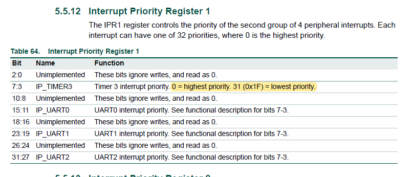

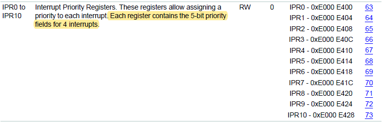

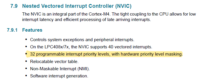

von Ruediger A. (Gast)
das ist zu fast 99%iger Sicherheit ein Problem mit falsch konfigurierten
Interrupts. Sieh Dir mal im NVIC Block die Prioritäten der
Interruptsources an und im SCB die der ersten 16 Systeminterrupts.
Ist alles kein Hexenwerk und in meinem Buch recht ausführich
beschrieben. Der SysTick Interrupt muss die niedrigste Priorität haben,
und der Service Interrupt des OS auch. Kein Interrupt, der über
configLIBRARY_MAX_SYSCALL_INTERRUPT_PRIORITY liegt, darf OS Services
aufrufen.
von Daniel R. (jackyryan)
Das ist der NVIC->IP Block aus dem Speicher ausgelesen (linke
hex-Werte):
00 WDT_IRQn
00 TIMER0_IRQn
00 TIMER1_IRQn
00 TIMER2_IRQn
00 TIMER3_IRQn
08 UART0_IRQn
00 UART1_IRQn
00 UART2_IRQn
00 UART3_IRQn
00 PWM1_IRQn
00 I2C0_IRQn
00 I2C1_IRQn
00 I2C2_IRQn
00 Reserved0_IRQn
00 SSP0_IRQn
00 SSP1_IRQn
00 PLL0_IRQn
00 RTC_IRQn
00 EINT0_IRQn
00 EINT1_IRQn
00 EINT2_IRQn
22
00 EINT3_IRQn
23
28 ADC_IRQn
24
00 BOD_IRQn
25
00 USB_IRQn
26
28 CAN_IRQn
27
28 DMA_IRQn
28
00 I2S_IRQn
29
00 ETHERNET_IRQn
30
00 SDC_IRQn
31
00 MCPWM_IRQn
32
00 QEI_IRQn
33
00 PLL1_IRQn
34
00 USBActivity_IRQn
35
00 CANActivity_IRQn
36
00 UART4_IRQn
37
00 SSP2_IRQn
38
00 LCD_IRQn
39
00 GPIO_IRQn
40
00 PWM0_IRQn
41
00 EEPROM_IRQn
Das ist die Funktion zum Setzen der Priorität:
__STATIC_INLINE void NVIC_SetPriority(IRQn_Type IRQn, uint32_t priority)
  if(IRQn < 0) {
    SCB->SHP[((uint32_t)(IRQn) & 0xF)-4] = ((priority << (8 - __NVIC_PRIO_BITS)) & 0xff); } /* set Priority for Cortex-M  System Interrupts */
  else {
    NVIC->IP[(uint32_t)(IRQn)] = ((priority << (8 - __NVIC_PRIO_BITS)) & 0xff);    }        /* set Priority for device specific Interrupts  */
D.h. ADC_IRQn, CAN_IRQn und DMA_IRQn stehen auf 5 und UART0_IRQn auf 1.
Und das der SCB->SHP - Block:
00 MemoryManagement_IRQn
00 BusFault_IRQn
00 UsageFault_IRQn
00
00
00
00
00 SVCall_IRQn
00 DebugMonitor_IRQn
00
F8 PendSV_IRQn
F8 SysTick_IRQn
@gdfgsdgsg: Im Handbuch (s. NVIC1.png im Anhang) lese ich, dass es 32
Interrupt Prioritäten gibt, mit 4 Bits (1111) komme ich nur auf 16
Möglichkeiten, d.h. muss dann __NVIC_PRIO_BITS auf 5 stehen?
Hab es trotzdem mal auf 4 geändert, aber hilft leider nicht.
Außerdem steht im User-Manual UM10562, dass es 5 Bits sind (s.
NVIC2/3.png)

Warum soll eigentlich 0xF8 unzulässig sein? Das wäre doch Priorität
0x1F, d.h. die erlaubte Prio 31?

2^5 sind 32. Der Cortex ist so gestaltet, dass die signifikanten Bits
immer in den MSB der Prioritätenbytes codiert sind. Das ist bewusst so,
damit unabhängig von der Belegung der nicht genutzten Bits höhere Werte
immer auch höhere Prioritäten sind. Deswegen codieren beim LPC die
obereren 5 bits die Priorität, und deswegen werden die Prioritäten um 5
bits nach links geshiftet. Die 4 ist eine FreeRTOS Default, die haben
beim LPC folglich nichts zu suchen.
Im Handbuch steht doch, dass 31 die niedrigste Priorität hat
(NVIC3.png), wie kommst Du dann darauf, dass das die höchste sein soll?
> Ich hab den Code durchsucht, configLIBRARY_LOWEST_INTERRUPT_PRIORITY
> wird soweit ich sehen kann nur für die beiden Interrupts PendSV_IRQn und
> SysTick_IRQn verwendet.

ok, kann es sein, dass Du in einem ISR mit höherer Priorität als
configLIBRARY_MAX_SYSCALL_INTERRUPT_PRIORITY versuchst einen
Systemaufruf (Semaphore signalisieren o.ä.) vornimmst?
In jedem Fall wäre meine Strategie, deine Änderungen Stück für Stück
zurückzunehmen, bis das Problem nicht mehr auftritt, dann hast Du es
genau genug lokalisiert.

Ich bin sämtliche Interrupts durchgegangen, alle werden mit der
Priorität configLIBRARY_MAX_SYSCALL_INTERRUPT_PRIORITY oder höher
initialisiert. Habe zur Sicherheit +2 angehängt, aber das ändert nichts.

von Ruediger A. (Firma: keine) (rac)
Hallo Daniel,
also da die Info, dass das FreeRTOS seit 2 Jahren stabil lief, erst
später kam, würde ich Alles was Interrupts, Prioritäten etc. angeht
erstmal genau so lassen wie es war.
Ich bin alle Interrupts durchgegangen und habe tatsächlich 2 aktive
gefunden, die mit Prio 0 liefen, also höhere Prio als
configLIBRARY_MAX_SYSCALL_INTERRUPT_PRIORITY. Leider wurde es mit "5"
nicht besser, vermutlich auch weil beide Interrupts (I2C und GPIO) keine
FreeRTOS-Api-Funktionen aufrufen.
