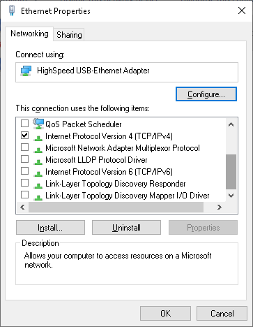

Mein kleiner Switch in einem TP-Link WR841N (mit Open-WRT)
hatte die letzten Tage auch so seine Probleme.
Abhilfe schaffte das Abschalten allen unnützen Geplappers
im Netzwerkadapter.
