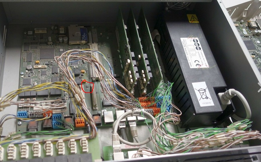

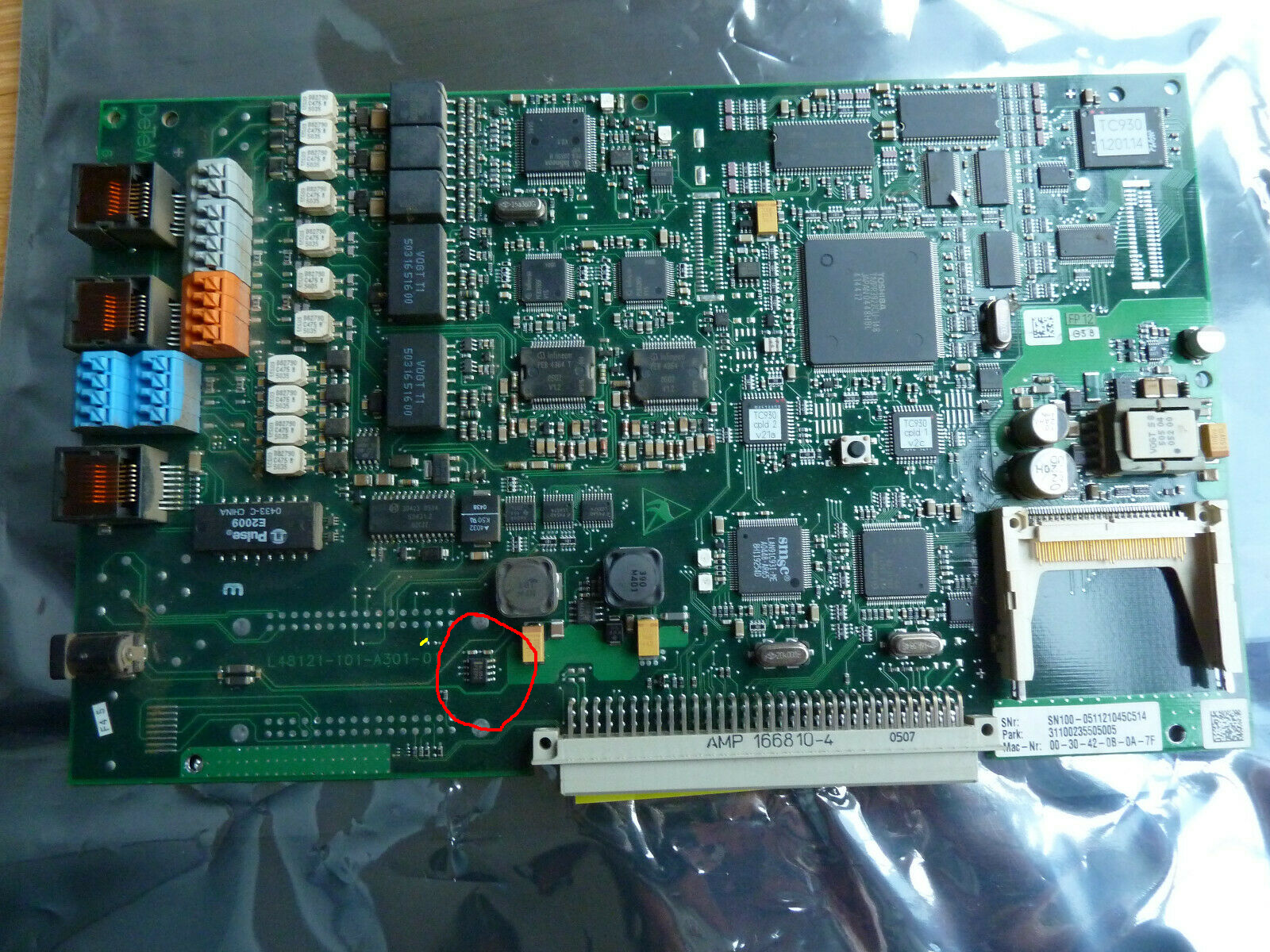

Hallo Leute,
in einer Opencom 130 hat ein Schaltregler sein Innenleben frei gelegt,
weswegen ich die Bezeichnung nicht mehr erkennen kann. Ich suche ich ein
Bild auf welchem der Typ zu erkennen ist. Wer hat sowas zu haus und kann
ein Bild machen ? Ein Bild aus dem Netz mit dem eingekreisten IC anbei.
Danke

Bleibt natürlich das Problem, daß ein Schaltregler, den es zerlegt hat,
das üblicherweise nicht ohne Grund macht, und daß dieser Grund auf so
einer Platine noch ganz andere Auswirkungen haben kann.
Mit anderen Worten: Mit dem Austausch des Schaltreglers wird das Problem
nicht behoben sein, das zumindest ist zu befürchten.

das ist mir schon klar. Mein Kollege hat bei der Demontage der Anlage
einen Kurzen verursacht. Es reicht wenn die Anlage bootet und ich ein
mal ran komme um das Telefonbuch zu lesen. Dummerweise liegt es in der
Anlage und nicht in den Telefonen auch nicht in den Systemapparaten.
Ich hatte mich schon gewundert das neben der Drossel keine Diode ist.
Danke Euch

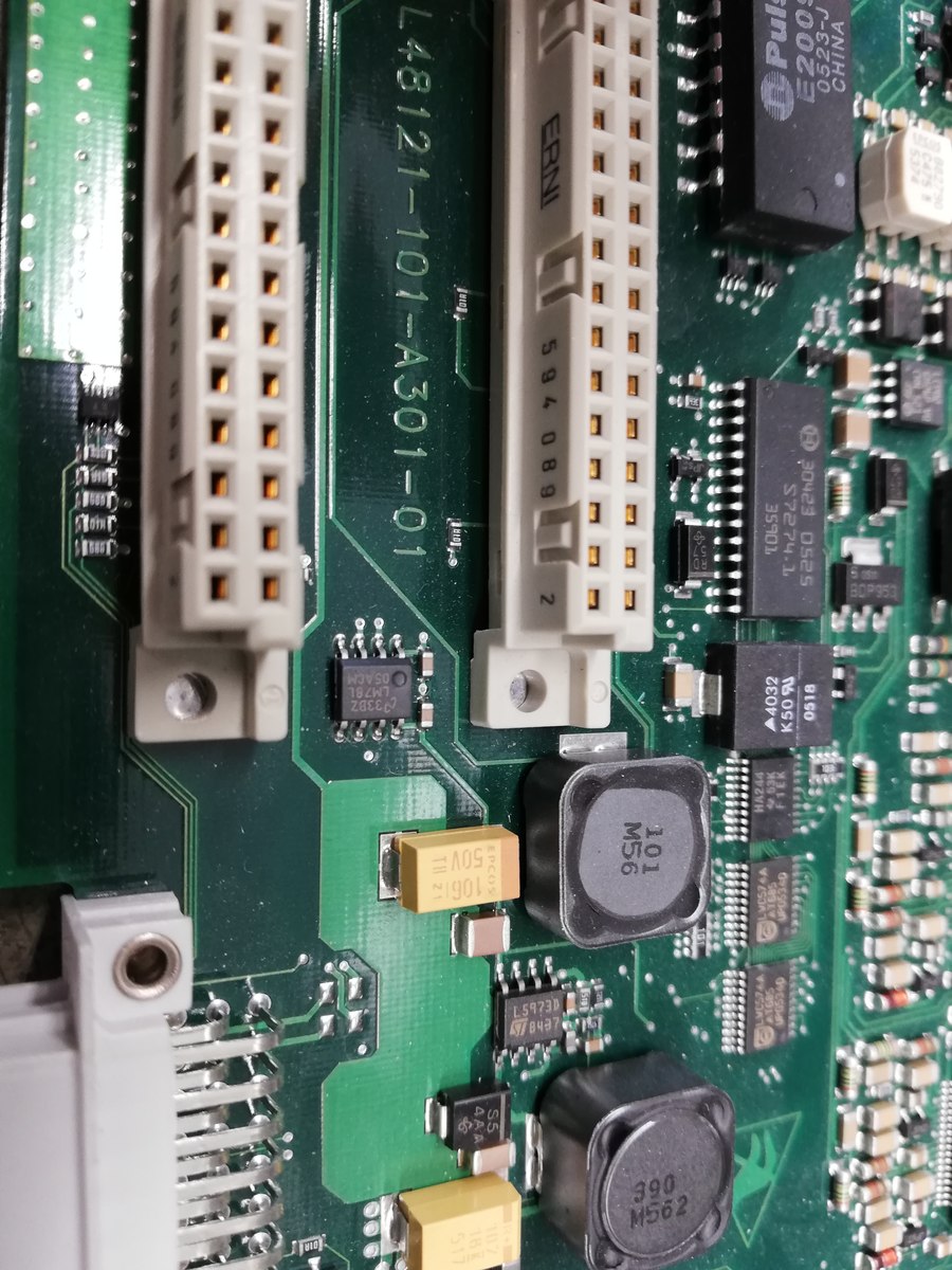

Wie gesagt, der Kollege hat den großen Schukostecker gezogen und die
Anlage demontiert. Der Kunde bekommt ja eine neue Anlage. Das der große
Stecker nur für das Exp. Board ist, wusste er nicht. Das kleine
Steckernetzteil übersehen und bumms hats gemacht. Werde den 7805 nachher
tauschen und dann sehen wir. Die CF Karte hat nur die Daten für die
Ansagen bzw. Aufzeichnungen. Die hat aber auch ein eigenes Datenformat.
Im Ernstfall gibts das Telefonbuch ausgedruckt. Dann muss er eben tippen
bis die Finger wund sind. :-))
Gast #5780554
Hat sich erledigt. Das Ding ist in wenigen Sekunden kochend heiß. Wie zu
erwarten war bei dem Loch im alten Regler. Da wird sich jemand freuen.
Danke und schönes WE
