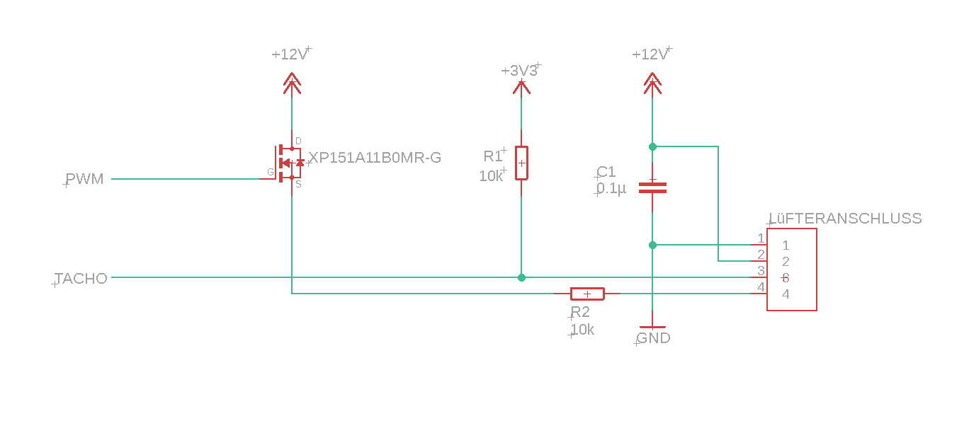

Danke für die schnelle Antwort. Würde meine angehängten Schaltung denn
so funktionieren?

Moderator (Firma: Titel) Persönliche Seite #5776782
Joe schrieb:
> Würde meine angehängten Schaltung denn so funktionieren?
Nein, denn die Spannung an der Source deines Mosfets wird bei einer
5V-PWM-Ansteuerung im eingeschalteten Zustand nur irgendwas im Bereich
um 2..4V sein.
Denn um zu Leiten muss das Gate eines N-Kanal-Fets um mindestens Ugsth
positiver sein als die Source. Wenn du dort also 5V anlegst, dann wird
der Mosfet zu leiten beginne, bis die Spannung an der Source so weit
angestiegen ist, dass der Fet zu sperren beginnt.
Du bräuchtest einen P-Kanal-Mosfet mit einem Treibertransistor davor. So
wie im Beitrag "Faktoren zur Berechnung eines Spannungsteilers für P-Mosfet" gerade diskutiert...
Joe schrieb:
> Ein Datenblatt liegt mir leider nicht vor
Was steht denn auf dem Lüfter drauf? Hat der Lüfter tatsächlich 4
Anschlüsse? Und einer davon ist ein PWM-Eingang zur Drehzahlsteuerung?
#5776839
Joe schrieb:
> Aber aus diesem werde ich auch nicht schlauer.
Offenkundig ein zu 4-poligen Intel Mainboard-Anschlüssen kompatibler
Lüfter.
Signal description
Connector pinout
Pin
Function
Wire color
1 GND Black
2 12V Yellow
3 Sense (tach.) Green
4 Control (PWM) Blue
Signal GND is ground and 12V is voltage supply for fan.
Signal Sense (tachometer) provides two pulses per revolution of fan.
Output is opened collector and main board must have pull-up resistor to
12V.
Signal Control (PWM) is input for PWM pulses. Base frequency is 25kHz
and it is acceptable from 21kHz to 28kHz. Input has TTL level and
includes pull-up resistor to 5V or to 3.3V in new constructions. Signal
is not inverted and 100% PWM means maximal revolutions of fan.
Motherboard has open-collector type output. This construction guarantee,
that with disconnected PWM signal will runs fan with maximum
revolutions.
