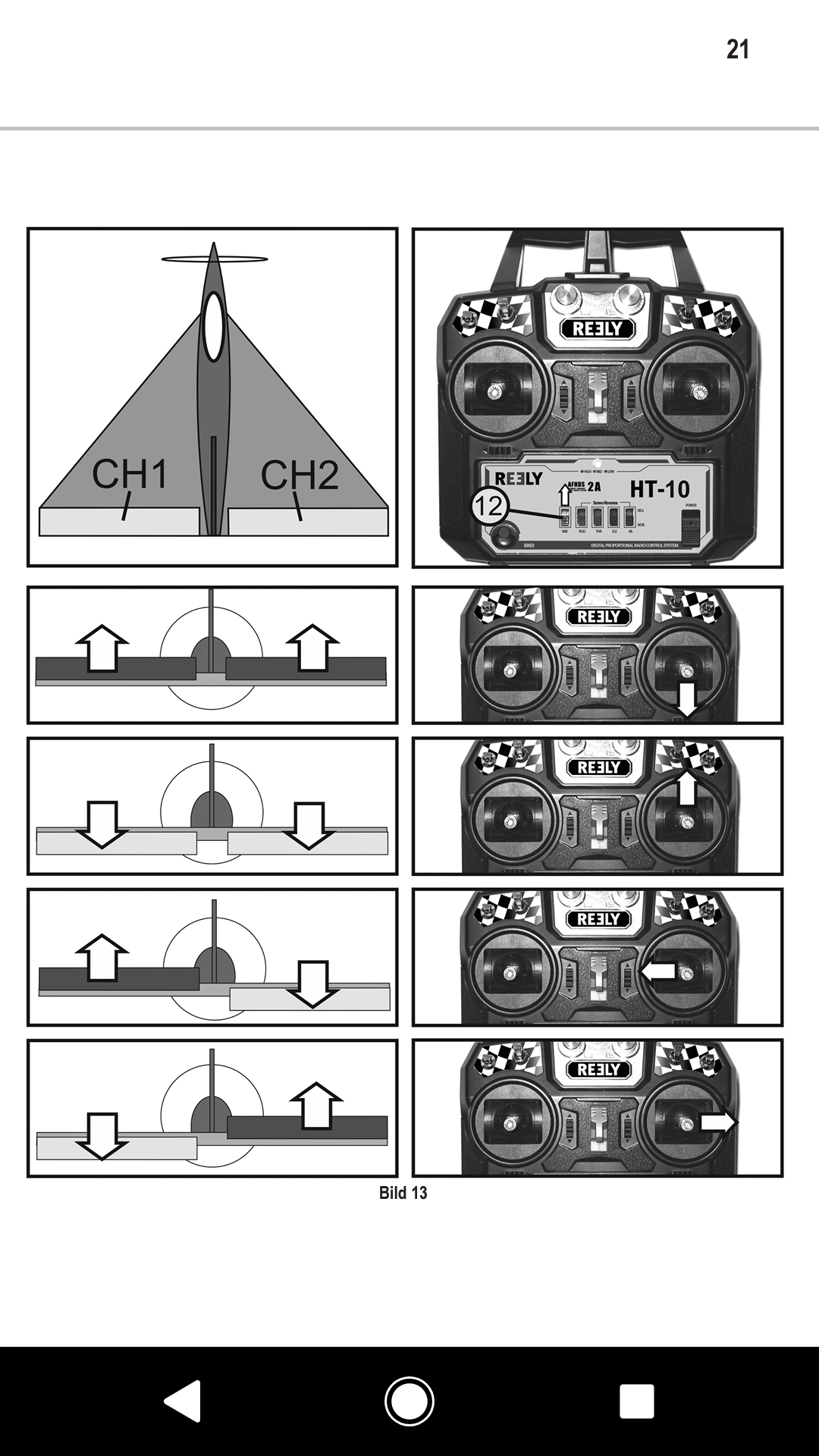

Ok... Das war was ich suchte... Ich erinnerte mich "Mischer" schonmal im
Handbuch gelesen zu haben... Ein kurzer Blick und siehe da..
Die Fernsteuerung  „HT-10“ verfügt über eine Mischer-Funktion,  die mit Hilfe des Mischer-Schalters  (siehe auch Bild 1,Pos.12)aktiviertwerdenkann.WennsichderSchiebeschalterinderunterstenPositionbefindet,istderNormalbetrieb  ohne Mischfunktion  aktiviert.  Wird der Schiebeschalter  nach  oben gestellt,  werden Kanal 1 „CH1“ und Kanal 2 „CH2“ miteinander gemischt. Einsatz des Mischers bei einem Flugmodell: BeieinemDeltaflugmodellmitdreieckförmigerTragflächemüssendieQuerruderauchdieHöhenruder-Funktionmit übernehmen.  Aus diesem Grund benötigt man bei diesen Modellen einen Mischer. Egal, ob dann am Sender die Querruder-  oder  die  Höhenruder-Funktion  gesteuert  wird, es  reagieren  die  Servos  an  den  Empfängerausgängen „CH1“ und „CH2“ immer gemeinsam. DasServoderlinkenTragflächemussamEmpfängerausgang„CH1“unddasServoinderrechtenTragflächemuss am Empfängerausgang „CH2“  angeschlossen werden. Die  Ausschläge der beiden Ruderklappen müssen dann entsprechend der  Abbildungen in Bild 13 erfolgen. Bei Bedarf können die Servo-Laufrichtungen mit Hilfe der Reverse-Schalter korrigiert werden. In Bild 13 auf der nächsten  Seite sehen Sie die Zuordnung der Knüppelbewegungen zu den Bewegungen der Querruder.
Das ist doch genau das was ich gesucht hatte.
Ok... Also ich hab mich da falsch ausgedrückt... Kanäle spare ich jetzt
nicht wirklich... Aber ich spare ein kompletten Aufbau der Ruder da ich
so ja nur 3 anstatt 5 Ruder auf/ein bauen muss.
Ich habe also nur hinten ein Ruder und an den Tragflächen 2 Ruder.
#5777408

Bedenke dass solche Flugmodelle wie in der Abbildung erheblich schwerer
zu fliegen sind und schon normale Modellflugzeuge sind mehrere Stufen
über einem, mit Computer ausgestattetem Quadrocopter...
Also nur damit du weisst was auf dich zu kommt ;)

Ein Deltaflugmodell kommt - wie schon oben vom TO genannt - mit 3
Kanälen aus, eben jeweils ein Kanal pro Elevon und einer für den Motor.
Außerdem sind sie bei leichtem Material (Schaum...) normalerweise SEHR
gutmütig zu fliegen. Man kann die beim Landen quasi auf den Boden
"plumpsen" lassen.
Irgendwelche Stabisysteme sind dafür absolut nicht notwendig. Selbst mit
einem Flightcontroller sind dennoch drei Kanäle notwendig (Motor, Roll,
Pitch).
Mein Sohn hatte ich mal so einen kleinen "Mini Neptune" Delta geschenkt
um ihn mit RC zu infizieren. Da ist er gut mit klargekommen. Man muss
sich halt dran gewöhnen, dass man Kurven mit Roll / Pitch zieht und kein
dediziertes Seitenruder hat.
Mit sowas (auch eine Nummer größer) kann man schon Spaß haben. Echter
Kunstflug ist damit natürlich nicht möglich, da man z.B. sowas wie
Messerflug nicht machen kann.
BTW: Ein Quadrocopter benötigt ja auch 4 Kanäle, wo ist also das
Problem? Dann ist doch ein entsprechender Sender schon vorhanden.
