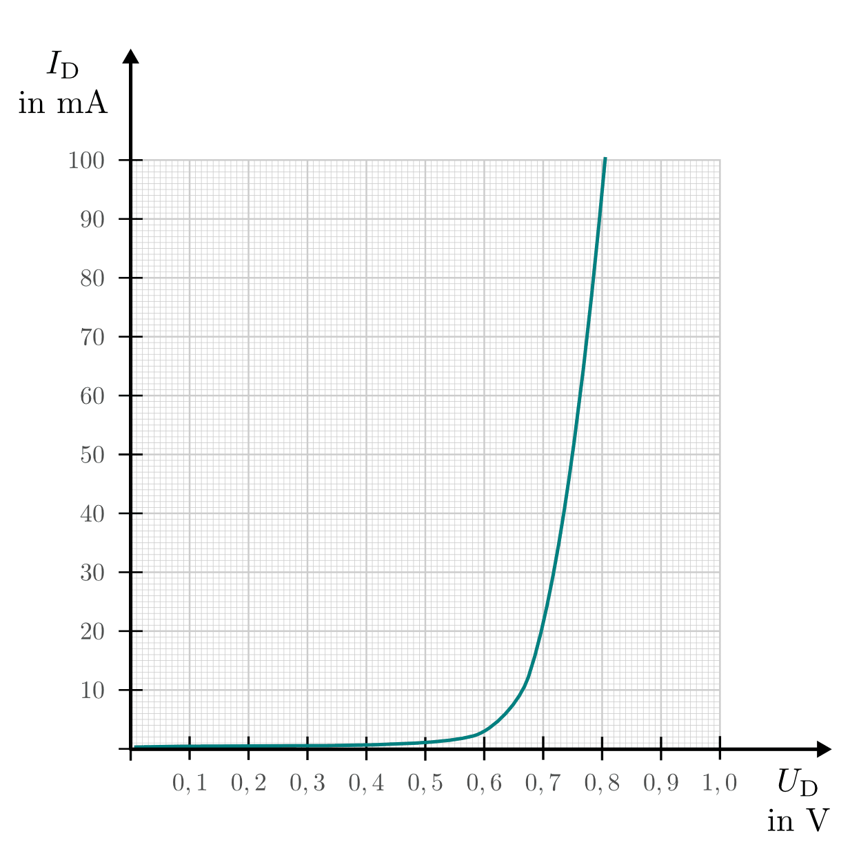

Bei einer LED braucht man sowas ja normalerweise, da sie erst bei der Durchbruchsspannung funktioniert und dann zuviel Strom zieht. Was macht jetzt eigentlich eine Konstantstromquelle, was die LED selbst nicht kann und warum kann sie es nicht?
Roman K. schrieb: > Bei einer LED braucht man sowas ja normalerweise, da sie erst bei der > Durchbruchsspannung funktioniert und dann zuviel Strom zieht. > > Was macht jetzt eigentlich eine Konstantstromquelle, was die LED selbst > nicht kann und warum kann sie es nicht? Klicke doch mal auf das Wort Konstantstromquelle, dann weisst Du mehr. Wenn Du dann noch mal auf das Wort LED klickst, lernst Du auch gleich noch einiges über LEDs.
Die liefert einen konstanten Strom, der durch einen in Reihe geschalteten Verbraucher fließen kann. Die Diodenkennlinie gibt Dir Auskunft über das Verhalten der Diode, wenn sie von Strom durchflossen wird. Am besten mißt Du sie selbst mal aus mit Volt- und Amperemeter. Dann weißt Du, warum sie es nicht selbst kann. MfG
Dioden haben eine ganz steile U/I-Kurve. Das gilt auch für LEDs. Ab der Durchlassspannung führt eine kleine Änderung in der Spannung zu einer großen Änderung des Stromes. Und die Durchlassspannung ist auch temperaturabhängig, sie nimmt mit zunehmender Wärme ab. Mit einer konstanten Spannung kann durch Erwärmung oder durch kleine Änderungen der Spannung der Strom, der durch die LED fließt, sehr schnell sehr hoch werden, wodurch mehr Wärme entsteht, als die LED über ihr Gehäuse abführen kann. Mehr Wärme ist (begrenzt) weniger Spannung, also mehr Strom und irgendwann stirbt die LED dann den Hitzetod. Wenn man die LED mit Konstantstrom betreibt, stellt sich eine Durchlassspannung abhängig vom Strom und der Temperatur ein, welche aber nicht relevant ist, da der Strom nicht außer Kontrolle geraten kann. Eine LED zeigt damit normales Verhalten einer Diode (mit anderer Durchlassspannung als z.B. Silizium) und es gibt keinen physikalischen Effekt im Halbleiter, der in irgendeiner Weise zu einer Selbstregulierung führen würde. Durch die etwas abnehmende Spannung bei steigender Temperatur ist eher das Gegenteil der Fall und eine sich selbst überlassene LED neigt zur Selbstzerstörung.

Roman K. schrieb: > Was macht jetzt eigentlich eine Konstantstromquelle, was die LED selbst > nicht kann und warum kann sie es nicht? Eine Konstantstromquelle hat einen hohen Innenwiderstand.

Sebastian R. schrieb: > Mit einer konstanten Spannung kann durch Erwärmung oder durch kleine > Änderungen der Spannung der Strom, der durch die LED fließt, sehr > schnell sehr hoch werden, wodurch mehr Wärme entsteht, als die LED über > ihr Gehäuse abführen kann. Mehr Wärme ist (begrenzt) weniger Spannung, > also mehr Strom und irgendwann stirbt die LED dann den Hitzetod. Das alles kann bei hinreichend ungünstiger Kombination von Versorgung und LED in Bruchteilen einer Sekunde ablaufen. Kurzer Blitz und RIP.

Eine Konstantstromquelle passt die Spannung automatisch an, so dass der gewünschte Strom fließt. Da bei einer LED die Spannung mit steigender Temperatur sinkt und auch sonst nicht genau festlegbar ist (wegen Material-Streuungen), betreibt man sie idealerweise an einer Konstantstromquelle. Das Pendant dazu wäre der Spannungsregler, er passt den Strom automatisch an, so dass die gewünschte Spannung anliegt. Glühlampen betreibt man besser an einem Spannungsregler, denn sie nehmen je nach Temperatur unterschiedlich viel Strom auf.
