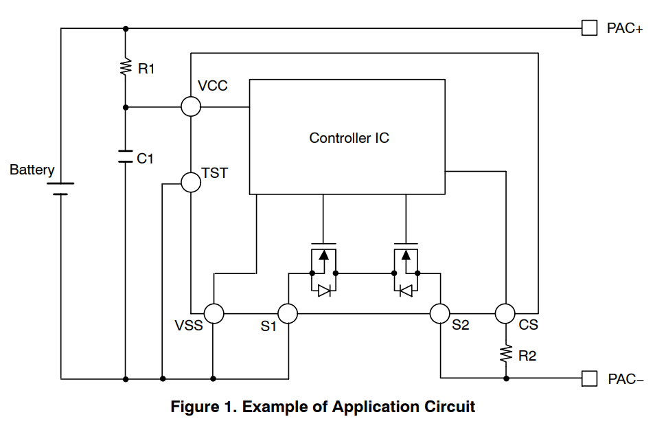

Hallo allerseits,
ich teste gerade den LC05111 Battery-Protection IC. Er funktioniert
praktisch wie die allerwelts Protection-ICs (die zum Beispiel auf den
blauen Platinen mit dem TP4056 drauf zu finden sind). Bei diesem IC sind
lediglich die Ausschalt-MOSFETs schon integriert (siehe Anhang). Wenn
ich jetzt als Simulation für die Batterie ein Labornetzteil nehme und
einen Over-Discharche einstelle dann trennt des Teil wie gewollt die
Last (Widerstand in dem Fall) über die MOSFETs ab. Wenn ich die Spannung
dann wieder erhöhe (quasi wie eine selbst-Erholung der Batterie) dann
wird die Last wieder verbunden. Soweit alles wie erwartet.
Jetzt zum Problem:
Wenn als Last eine LED mit Vorwiderstand genommen wird dann ist die
Spannung zwischen PAC+ und PAC- beim wieder an gehen auf einmal nur noch
etwa 1,7V. Der Rest fällt über den MOSFETs ab. Erst wenn die Last
entfernt oder ein Widerstand parallel zur LED geschaltet wird ist alles
wieder normal.

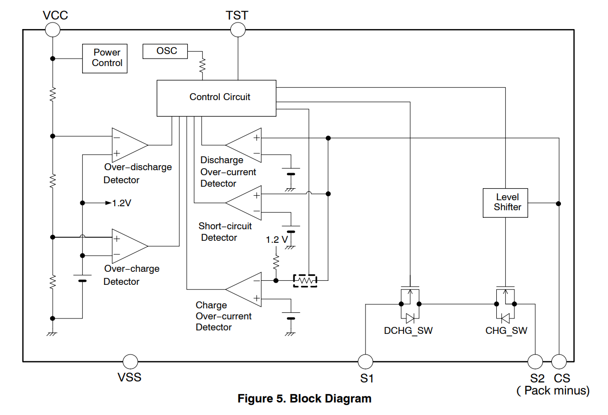

Der Testaufbau ist wie in Figure 1 des Datenblatts gezeigt. Den inneren
Aufbau des ICs habe ich auch mal angehängt.
Hat jemand eine Idee woran das liegen könnte?
Daniel

Nein, dieser IC ist genau dafür ausgelegt. Das ist ja eben
"Auto-Wakeup".
Das können relativ viele Protection-ICs. Bei besagten blauen Platinen
(DW01A Chip) funktioniert das z.B. einwandfrei.
Im Datenblatt zum LC05111 steht:
The recovery from stand−by mode will be made by
internal circuits biased after the following two
conditions are satisfied.
a. Charger is connected.
b. VCC level rise more than Over−discharge
release voltage2(Vuvr2) without charger.(Auto
wake−up function)
oder
