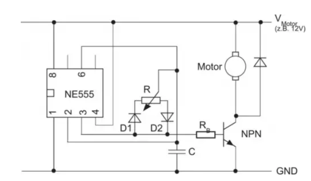

Was machen die Dioden in der Schaltung?
Beim Aufladen von C soll der Strom durch die Linke Hälfte des Potis
fließen, beim Entladen durch die rechte.
Beide Zeiten zusammen sind dann immer gleich lang, aber das Verhältnis
zwischen Ladezeit und Entladezeit ist variabel -> Ein PWM Generator.
OP
Ahsoo... Der Poti hat ja 2 Hälften... Danke jetzt versteh ich es
endlich. Nur mal so am Rande: der Kondensator entlädt sich und der Storm
fließt in Pin3? Warum nicht durch die Basis des Transistors, dann würde
er ja leiten was nicht gewollt ist.
Humbert K. schrieb:
> der Kondensator entlädt sich und der Storm fließt in Pin3?
Ja. Und beim Aufladen kommt er aus Pin 3.
Der Transistor wir parallel dazu ein/aus geschaltet. Der Pin 3 vom IC
ist ein digitaler Ausgang, der kennt nur High (aufladen) und Low
(entladen).
