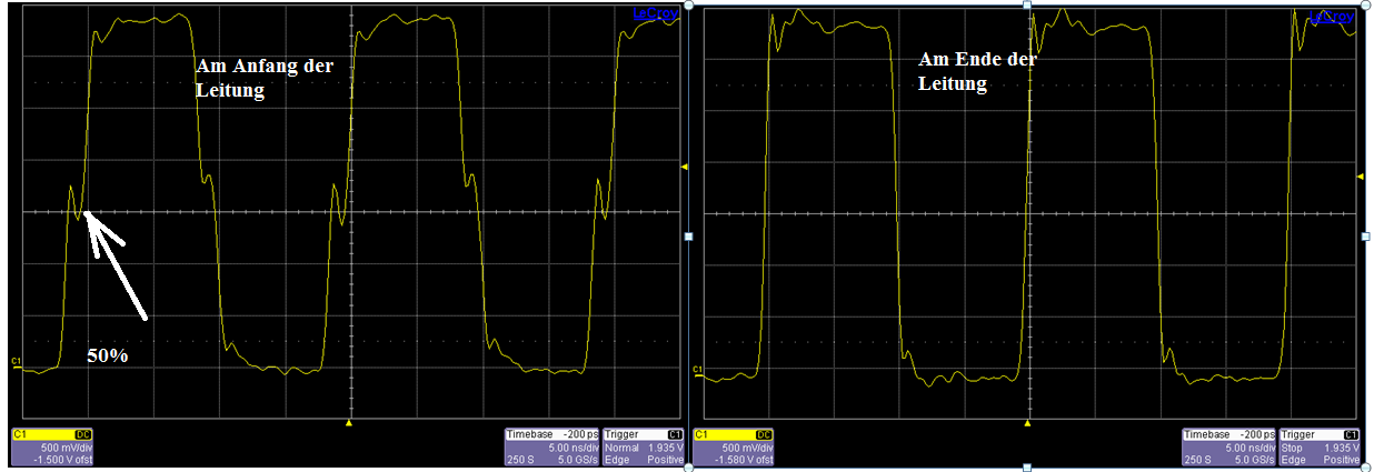

Gast #5779639
Das ist völig ok so, der Treiber bildet mit der Leitung quasi einen
Spannungsteiler. Macht 50% Pegel am Anfang der Leitung.
Die Welle läuft mit diesem Pegel durch die Leitung, knallt an das Ende
und wird dort reflektiert -weil der Empfänger am Ende quasi eine
Unterbrechung ist. Verdopplung des Pegels -> richtiger Pegel.
Nach der doppelten Kabellaufzeit hast du den korrekten Pegel am Anfang
der Leitung.
wenn dein System Perfekt angepasst ist, sieht dein Ziel genau den
richtigen Pegel. Immer.
Wie das aussehen kann, siehe Anhang.
Ich habe jetzt keine Bilder von längeren Kabeln, aber man kann sehen
worum es geht. Zu sehen ist eine RMII Taktleitung mit 20cm Länge. Der
Treiber ist ein Applikationsprozessor, der hat einen 50Ohm
Ausgangstreiber.
Das Ende der Leitung ist quasi offen, das Ziel ist ein Ethernet-Phy.
An der Höhe der Stufen kann man die Impedanz ablesen. Sind sie bei 50%,
ist das System korrekt angepasst. Das im Bild ist nicht super, aber ok.
Dass das in der Realität etwas verhunzt aussieht, liegt an der
mangelhaften Bandbreite meines Oszilloskops (1GHz) und diversen
Fehlanpassungen.
