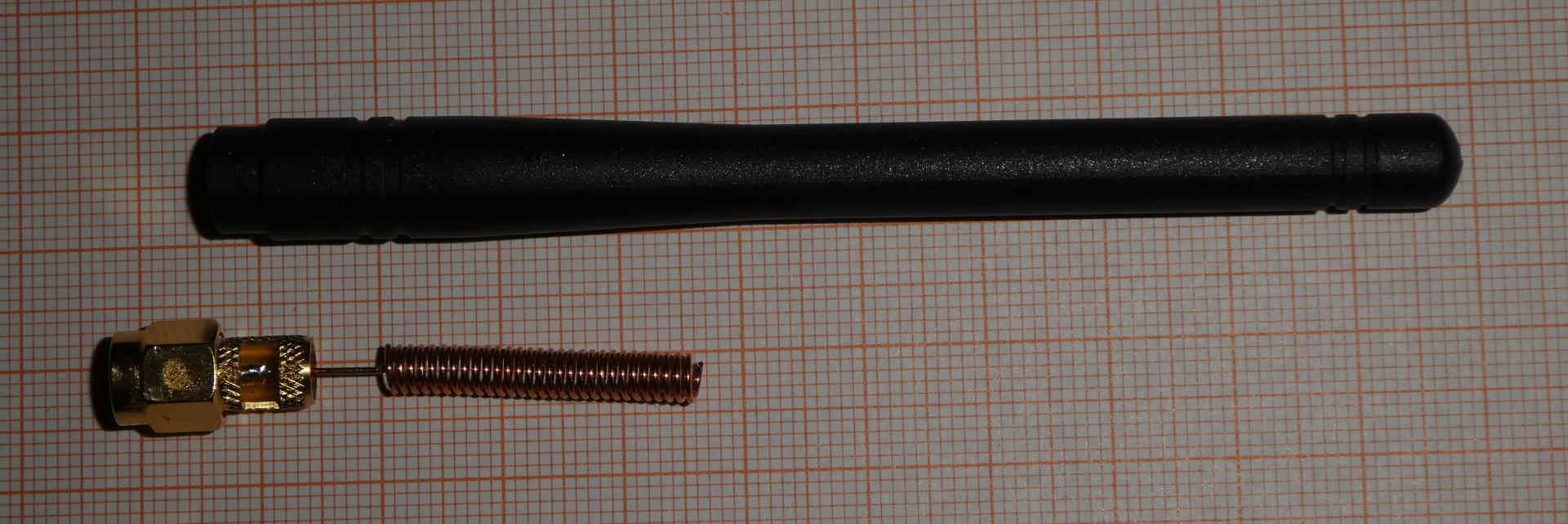

433 MHz SMA-Gummiwurst verlängern
Gast #5777613
ich sehe bei dieser kosten optimierten Gummiwurst etwas
Verbesserungspotenzial..
Reicht es die Spule lang zu ziehen, oder sollte man die Spule mit einer
anderen Drahtlänge neu wickeln um denn bestmöglichen Gewinn in der
Horizontalen zu haben?
f= 434,2 MHz λ/4 = 0,173 m
Drahtdurchmesser = 0,6 mm
Spulendurchmesser = 4,2 mm
Spulenlänge = 25,3 mm
Windungen = 29
neue Spulenlänge = ~82 mm

Warum? Ich gehe mal davon aus, daß die Antenne so in etwa auf die
Ausgangsfrequenz abgestimmt ist. Nur gibt es diese Gummischutztüllen
nicht in jeder Länge, also wurde aus Preisgründen eine längere aber
billig verfügbare genommen.
Wenn du die Spule langziehst verstimmst du sie.
Damit wird es sehr wahrscheinlich nicht besser.
Auch 82mm bleibt eine verkürzte Variante, welche du nicht ohne
ordentliche Mittel gewickelt hinbekommst und i.d.R. das Ergebnis nochmal
verschlechterst.
Wenn es ein Einzelstück ist, dann mach es wie Ralph B. vorgeschlagen
hat.
Wenn es eine Serie sein soll, dann musst du einfach ordentliche Antennen
einkaufen.
In diesem Frequenzbereich erlöscht deine Betriebserlaubnis wenn du die
Antenne veränderst.Die Gummiwurst im originalem Zustand sichert auch die
Srahlungsleistung für die das Teil eine Genehmigung hat.

Wenn das eine Handfunke ist, dann würde ich auch über EMF nachdenken...
mehr Feld => mehr Energie die das Hirn aufheizen kann...
Wenn du den Platz hast, dann mach noch 4 Radials (nach schräg unten
wegstehend) dran... und vergiss die verkürzten Antennen... das ist ein
Kompromiss
73

Die gesetzlichen Regelungen sind ja nur das eine.Das andere ist, dass
wie du weißt eine S-Stufe mehr beim Funkpartner eine Leistungserhöhung
x4 (6db) erforderlich macht. Ich habe vor kurzem eine Gummiwurst mal
vermessen.VSWR 2 und zu den Bandgrenzen oben und unten hin noch
schlechter(Yaesu Ft-60).Rumspielen mit so einer Gummiwurst bringt
wirklich nichts.Im ISM Bereich ist glaube ich eh nur Fernwirken angesagt
wenn ich mich nicht irre?
