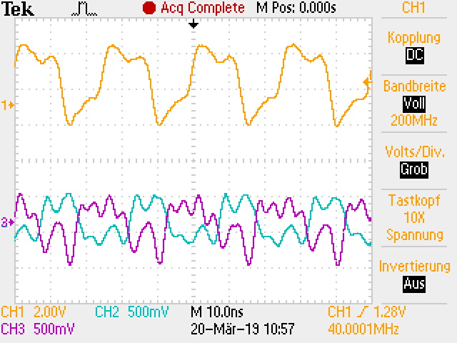

Hier mal ein Oszi Bild (siehe Bild 1)
Gelb ist das SE_1 Signal
Die anderen beide jeweils P/N des LVDS.

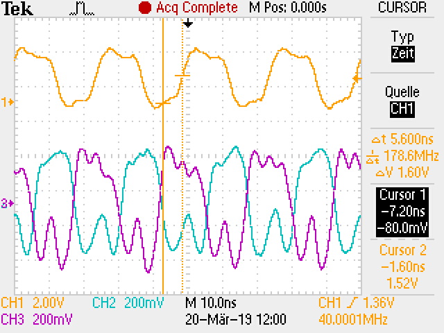

Die Pins die ich gewählt habe liegen alle auf einer Bank direkt
nebeneinander. Nehme ich das SE_1 Signal weiter weg auf der gleichen
Bank bekomme ich ein besseres Signal mit mehr Hub (siehe Bild 2, warum
auch immer sind bei der Messung die diff. Signale verzehrt, ohne den SE
sehen sie gut aus).

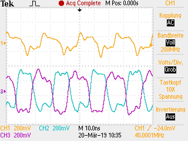

Hmm, also mit AC Kopplung siehst du natürlich nur den AC Anteil des
Signals.
Auch wenn das jetzt sicher nicht das Problem ist, aber vielleicht kannst
nochmal ein Bild machen, wo du das SE-Signal DC-gekoppelt misst.

AC oder DC hat am Signal nichts geändert, halt nur dass es auf den
Nullpunkt verschoben ist.
Habe leider leider leider meinen Fehler entdeckt! Das gelbe Signal in
Bild 1 ist ein hochohmiger pin, hab mich beim messen versehentlich
falsch gesteckt. In Bild 2 war ich halt am richtigen pin.

Im angehängten Bild sieht man nun das saubere SE Signal. die
Phasenverschiebung passt auch zum Report.
