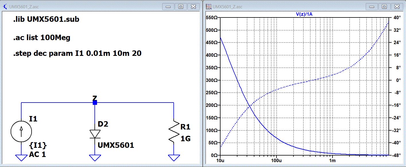

In meinem Beispiel wird die Impedanz Z bei 100MHz über den DC-Strom
simuliert.
Helmut
