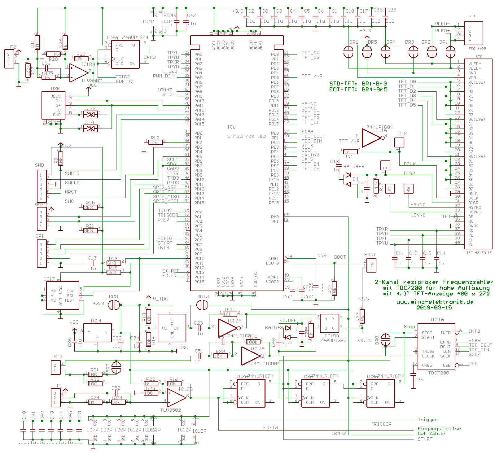

Ausgelegt für STM32F7xx/H7xx µCs ist hier ein vorläufiger
Zwischenschritt zu sehen, der die Ansteuerung und Zeichen/Grafikausgabe
erledigt. Verwendet wird ein STM32F730, der per internem Speicher und
DMA das Display mit max. 64 Farben betreibt. Wer vorhat, sich damit
seine Urlaubsfotos anzeigen zu lassen, wird wohl enttäuscht sein.
Wer eine einfache und affenschnelle Anzeige-/Bedieneinheit sucht, kann
hiermit zu einer kostengünstigen Lösung kommen. Das TFT-Display wird
über den FMC-Bus (ext. Daten-/Adressbus) per DMA angesteuert, wobei
lediglich die Leitungen D0-D5, A16, A17 und /WR auf GPIOD und GPIOE
benötigt werden. Nutzt man die Helligkeitssteuerung per DAC sowie die
Auswertung der touch-Folie nicht, können alle Pins von GPIOA – GPIOC
kollisionsfrei genutzt werden.

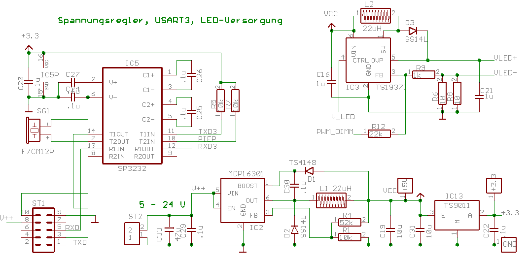

Als Minimalschaltung sind neben dem µC nebst Abblockkondensatoren die
Steckverbinder und Bauteile im Schaltbild rechts vom Controller
notwendig. Hinzu kommen ein LDO-Spannungsregler 3,3 V und der
Aufwärtwandler für die Hintergrundbeleuchtung. Optional sind der
Spannungswandler für die 5 V Versorgung, der RS232 Treiber nebst Piepser

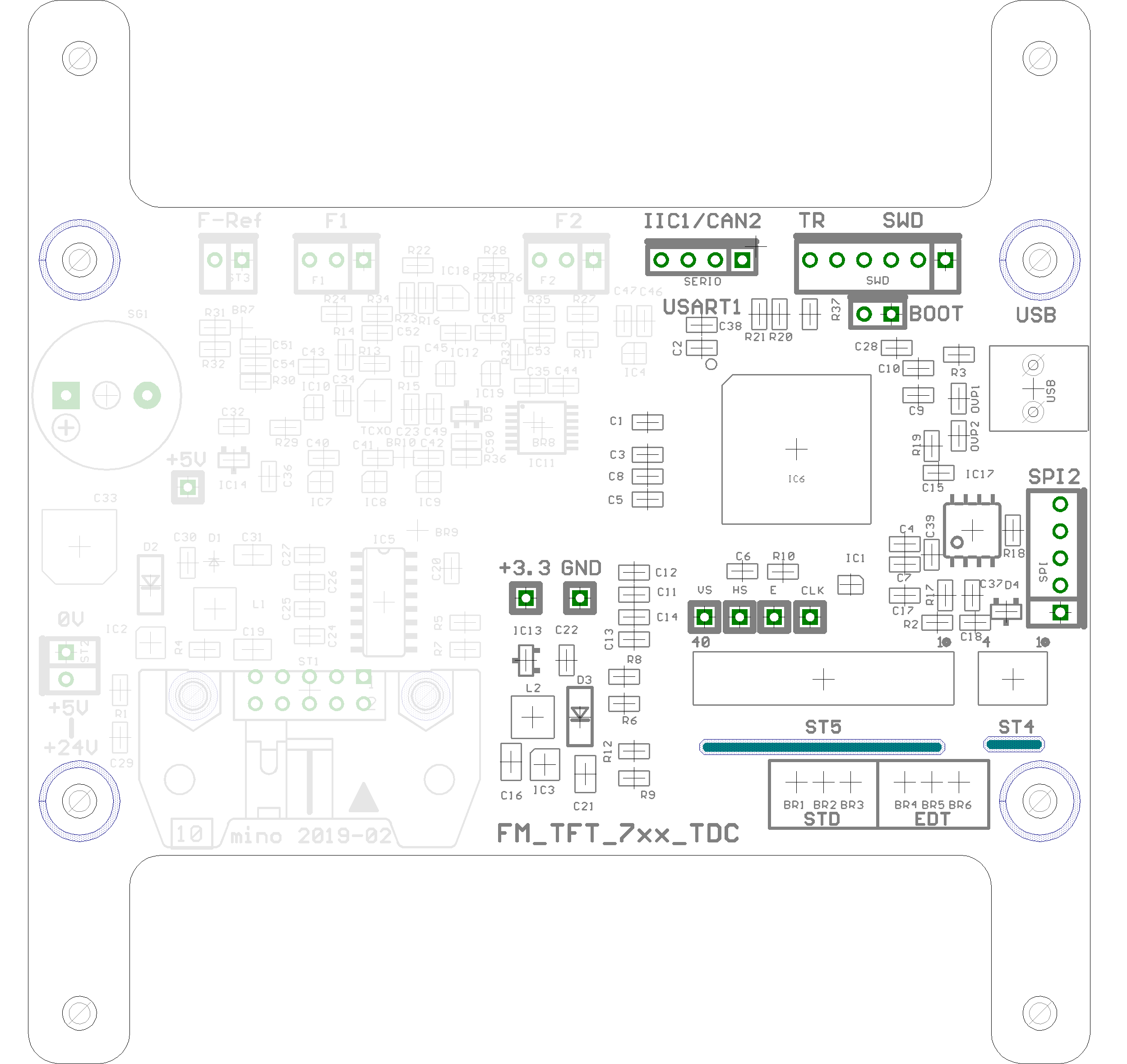

und der Anschluß für die SPI2-Schnittstelle. Das Bestückungsbild zeigt
die minimale Beschaltung auf der Leiterplatte.
