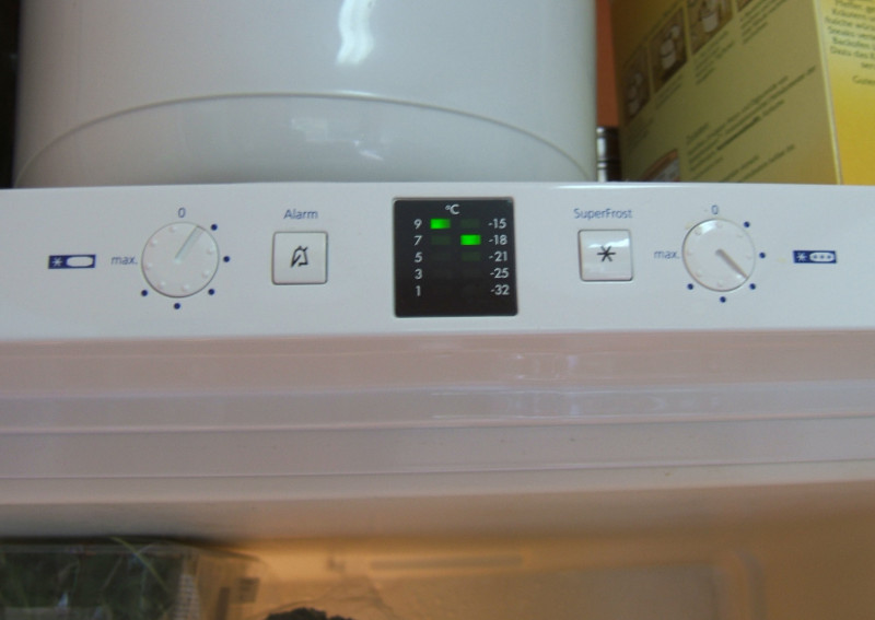

Mein Kühlschrank Liebherr CP3513 20D/001 (Service-Nr. 9988650-04) wird
zu kalt, das Essen gefriert. Zeitweise wurde es wieder besser, aber
jetzt gefriert es ständig.

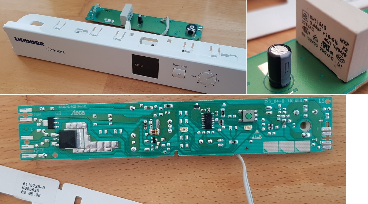

von hinz (Gast)
Die Elektronik sitzt oben hinter Anzeige, und defekt ist der
X-Kondensator im Netzteil.

Da muss ich den Kühlschrank wohl doch ausbauen. Auf der Frontplatine ist
nicht viel drauf. Wenn ich schon diese billigen Piher-Trimmer sehe...

Der Kondensator ist auf der Rückseite, meist ein grauer Klotz.
Hier sieht man das:
http://www.cyberforum.ru/bt-firmware/thread2126691.html

Ist so eine Art Notprogramm. Wenn die Stromversorgung knapp wird (durch
defekten Kondensator) läuft die Kühlung auf volle Pulle.

von Dietmar S. (Gast)
Leider hat meine Kamera total unscharfe Bilder geschossen, so dass ich
die Blende nochmal abnehmen muss um den genauen Kondensatortyp zu sehen.

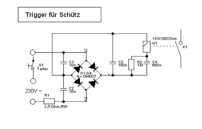

Mir ist das trotzdem nicht ganz klar. Unter X-Kondensator verstehe ich
einen Entstörkondensator der Klasse X parallel zum Netzeingang. Aber
warum funktioniert dann die Regelung nicht mehr. Ist die so
störanfällig?
Deswegen war ich nämlich auch erst so verwirrt, als ich bei dem Fehler
X-Kondensator las.
von hinz (Gast)
hinz schrieb:
> Kondensatornetzteil!
> https://www.elektronik-kompendium.de/public/schaerer/cpowsup.htm
Danke für den Link, damit ist mir das jetzt völlig klar.
von Gerd E. (robberknight)
Dietmar S. schrieb:
> Welchen soll ich bestellen?
Als erstes mal das Rastermaß des bisherigen ausmessen!
https://www.ebay.de/itm/470nF-0-47uF-MKP-X2-10-305V-RM22-5-WIMA-Funk-Entstorkondensatoren-3-Stuck/192825412129
Die sind schon ok (wenn die Maße stimmen, siehe oben).
Aber ein wenig teuer, vergleiche z.B. mit
https://www.reichelt.de/-p173433.html
Gerd E. schrieb:
Maße stimmen, mir ging's halt um die Sicherheit.
Aber incl. Porto günstig. Bei Reichelt bin ich damit schon über 6 Euro.
Vielleicht fällt mir ja noch etwas ein, das ich brauchen kann. Mal sehen
ob ich dort überhaupt noch Kunde bin.
Edit: Hab jetzt einen bei Ebay bestellt. 3,49 EUR incl. Porto ist o.k.
Bei Reichelt stimmt übrigens die Abbildung nicht, abgebildet sind MP
3-X2 geliefert werden MKP-X2.

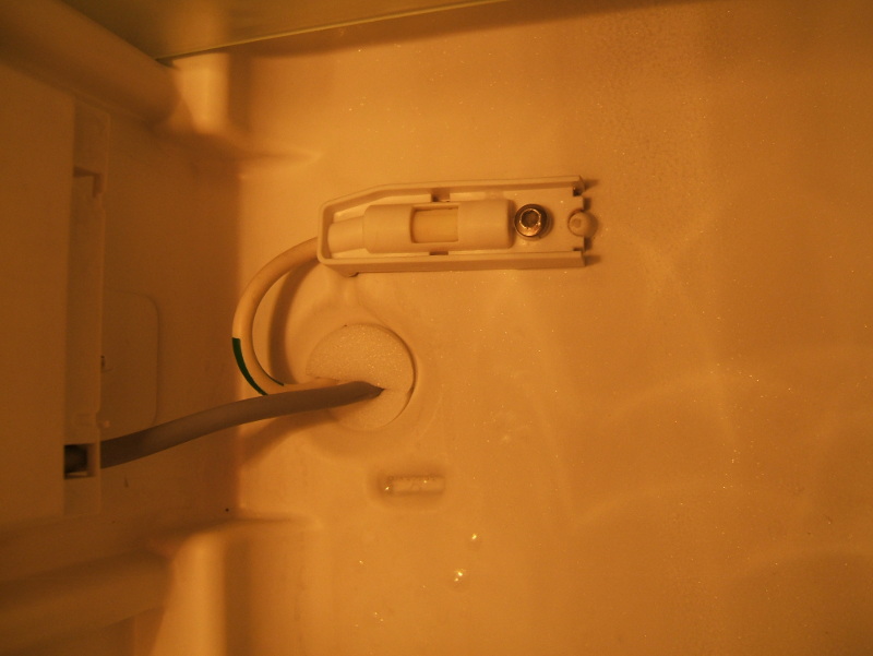

Der Kondensator ist nicht die Ursache, der Kühlschrank kühlt (oder
besser gefriert) jetzt auf -5 Grad im mittleren Fach. Und ich hätte mir
die Bestellung auch sparen können, da auf der Platine auch RM15
vorgesehen war und den hatte ich sogar da.
Ich hoffe die Platine ist nicht kaputt. In welchem Widerstandsbereich
bewegt sich so ein Fühler? Da der um die 30€ kostet, will ich den nicht
auf gut Glück bestellen. Und sind die Fühler für das Kühlfach und
Tiefkühlfach eigentlich gleich? Dann könnte ich mal eine
Vergleichsmessung machen.

von hinz (Gast)
Ist halt häufig so.
Der fürs Kühlfach hat 4,7kOhm@25°C, AFIAK.
Nein, fürs TK-Fach sind 1kOhm@25°C NTCs üblich.
Hier hats Tabellen bei verschiedenen Temperaturen und Nennwerten:
http://www.farnell.com/datasheets/2046167.pdf

von Karl B. (gustav)
Wollvieh W. schrieb:
> Im konkreten Fall hier gehts ja um eine Reparatur mit Aufwertung der
> Dauerfestigkeit.
Hi, ist zwar schon etwas OT, aber trotzdem:
Warum soll ein Kondensatornetzteil grundsätzlich schlecht sein?
Die Schaltung im Bild läuft bei mir schon etliche Jahre störungsfrei.
Soll verhindern, dass bei Dauerbetätigung (Streichholz
dazwischengeklemmt) die Flurbeleuchtung ständig neu startet.
Fehlen noch Sicherung und die Angabe X1 bei den Kondensatoren.
/OT
ciao
gustav
von hinz (Gast)
ist kein Kondensatornetzteil.
ack.
Ein Netzteil soll dauernd "Strom liefern".
Hier nur einmal Aufladen und dann Ruhe.
Aber die verbauten Kondensatoren müssen die Spezifikation haben, die
salopp formuliert, die sicheren Eigenschaften haben, sobald sie "direkt"
am Netz hängen.
ciao
gustav

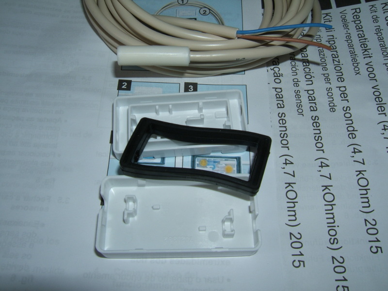

Ich habe im Netz gerade ein ähnliches Schaltbild gefunden. Jetzt
verstehe ich die gesamte Konstruktion. Die Schaltung ist ja total
einfach. Anscheinend nimmt man heute für jeden Furz einen
Mikroprozessor.
Danke, das war mir sehr nützlich. So wie es aussieht ist der NTC defekt.
Hat mit 9k einen viel zu geringen Ohm-Wert bei den gemessenen -5°C und
ändert sich nur wenig wenn ich den Finger drauf halte.
Beim Tiefkühlfach dagegen kommt der Wert hin (wenn ich davon ausgehe,
dass dort auch ein 4k7 verbaut ist). Der ändert sich mit der Temperatur
auch stark.
Praktisch dass die Bestellnummer auf dem Kabel aufgedruckt ist. Früher
hätte ich so was aufgepult, einen neuen NTC eingelötet und wieder

von Wollvieh W. (wollvieh)
>> Dauerfestigkeit.
Grundsätzlich ist es ja nicht schlecht, aber oft in der konkreten
Ausführung.
Das Netz ist schmutziger geworden. Also das Stromnetz.;) Die
Konstruktionen sind immer mehr auf Kante, sowohl vom Schaltplan als auch
von den Teileproduzenten als auch von den Folien- und
Sonstwas-Lieferanten.
Wenn man früher eine Tonne anheben wollte, hat man ein Stahlseil für 2
Tonnen genommen. Der Stahlseilproduzent hat es für 3 Tonnen produziert,
damit es die garantierten 2 unter allen Umständen und auch nach 20
Jahren mit etwas Flugrost und ein paar gerissenen Drähten aushält, bis
der Verschleiß bemerkt wird.
Heute kauft man als Seil für eine Tonne ein Seil, das für 1000,0 kg
garantiert ist, nach den Spezifikationen im 38seitigen Datenblatt, nur
gültig bis 1000m über dem Meeresspiegel, und vom TÜV dafür zertifiziert.
Ob es wirklich hält, ist dem Käufer egal, er hat ja eine Garantie.
Daß man mit dem Seil trotzdem 10 Jahre lang 1-Tonnen-Säcke mit
Rohstoffen anheben kann, liegt daran, daß diese nur noch mit 995,001 kg
befüllt werden, weil 5% Toleranz erlaubt sind. :) (Ich weiß von einer
Firma, die sich für 5g-Tütchen Reinigungspulver eine fünfstellig
kostende Milligramm-Waage ans Abpackband gestellt hat, um die Kunden
möglichst weitgehend zu behumsen, ohne einen Verstoß zu begehen, und
sich diese Waage sehr schnell bezahlt machte.)
Früher waren die Kondensatoren bei gleichen Werten doppelt so groß und
das war sicher nicht der Wickeltechnik geschuldet. Die heute
eingesetzten Kondensatoren verschleißen, und sehr oft in einem Maß, daß
sie damit ein kerngesundes Gerät in der Blüte seiner Jahre dem Schnitter
ans Messer liefern. Bzw. dem Schredder.
Ob das früher (>30 Jahre) auch so war, läßt sich meine ich dennoch
schwer sagen, weil meines Wissens Kondensatornetzteile sehr wenig
verbreitet waren (entweder keine Elektronik im Gerät, oder so
stromhungrig wie TTL oder anspruchsvoll wie Opamps. Siehe den
Nebenthread mit einer Fotolabor-Schaltuhr aus den 80ern, die einen nach
heutigen Maßstäben "Sondertrafo" mit 3 Spannungen und einem Pfund
Regelung enthielt) und weil das Stromnetz wohl wirklich deutlich
sauberer war, speziell keine bösen Spikes von Schaltnetzteilen.

Beim neuen Fühler ist ein Gehäuse mit Dichtung dabei. Muss der Fühler da
zwingend rein? Das ist doch dann total thermoisoliert. Wird da die
Regelung nicht total verzögert?
Der alte Fühler war einfach so an der Rückwand befestigt. Aber keine
Ahnung ob der neue dann Feuchtigkeit zieht, wenn ich das so mache.
Außerdem muss ich das Gehäuse ja irgendwie befestigen und damit wieder
irgendwas basteln. Bei dem Reaparaturkit ist zwar allermöglicher Quatsch
dabei, aber keine Befestigung für das Fühlergehäuse. In der Anleitung
steht auch nichts vernünftiges, außer dass man den Stecker vorher ziehen
soll und was sich sonst von selbst erklärt, aber Hauptsache in 20
Sprachen.
von hinz (Gast)
Ich kenne die Einbausituation des Fühlers bei deinem Schrank nicht, aber
ich würde es so machen wie es vorher war. Kannst ja ein Foto posten,
dann weiß man mehr.
Vorher war nur eine lose Abdeckung drüber mit Luftspalt.
Mich irritiert halt, dass da jetzt extra nochmal eine Gummiedichtung
dabei ist (drittes Foto). Hatte vorhin vergessen das Foto anzuhängen.
von hinz (Gast)
Bau den so ein wie es war.

von dochgast (Gast)
Das Kästchen mit der Dichtung ist nicht für den Fühler, sondern für die
Kabelverbindung. Von Liebherr ist vorgesehen, dass die Leitung des alten
Fühlers abgeschnitten wir und der neue Fühler daran anschlossen wird. Da
keine Netztrennung vorhanden ist, muss die Verbindungsstelle wasserdicht
(?) geschützt sein.
von hinz (Gast)
Die liefern den Fühler mit Leitung in Originallänge.
von dochgast (Gast)
Ich weiß
Ist aber trotzdem so. Am neuen Kabel ist nämlich nicht der Stecker für
die Leiterplatte. Dafür sind zwei Quetschklemmen dabei, die in die Box
passen. Bis vor Kurzem wurde ein spezieller Verbinder mitgeliefert. Der
war aber anscheinend zu teuer, deshalb jetzt die Lösung mit der Box.
von hinz (Gast)
dochgast schrieb:
> Ich weiß
Ich glaubs dir doch.
von dochgast (Gast)
War auch von mir kein Vorwurf. Die Zweifel hatte ich am Anfang auch. -)
Ich habe keine Rechte an den Bildern, deshalb einfach das
"Liebherr Reparaturkit 959020600" in den Google eingeben, dann sieht man
es.
Quetschklemmen mit doppelt Schrumpfschlauch wäre zu einfach.
Da hätte ich mir die Abbildungen doch mal genauer ansehen sollen.
Nachdem ich die 20 Sprachen sah, war ich schon bedient und hab den
Zettel beiseite gelegt.
Was soll's, ich hab die Leitungen jetzt kurz vor der Platine verbunden,
da brauche ich das Kästchen nicht, zumal diese Verbinder noch zusätzlich
mit einem Fett gefüllt sind. Die Leitungslänge wird ja wohl keine Rolle
spielen, ich hab sie nämlich gekürzt.
Es soll mir mal einer demonstrieren, wie er die 5cm kurze Leitung in der
Ecke hinten im Kühlfach sauber abisoliert und dann diese
Quetschverbinder drauffummelt.
Ich kann noch nicht sagen ob es wieder funktioniert. Nach meinem Gefühl
wird er noch zu kalt, aber ich muss einfach warten was das Thermometer
nachher anzeigt.
von hinz (Gast)
Die paar µOhm....
von dochgast (Gast)
Ne, so ist das nicht gemeint. Man sucht sich eine Stelle hinten am Gerät
und da macht man die Verbindung. NICHT im Kühlraum!
Passt so wie du es gemacht hast.
Das Kästchen dient zur doppelten Isolierung, da die Drähte zum
Quetschverbinder nur einfach isoliert sind.
Ich will hier nicht als Oberlehrer auftreten, sondern nur erklären, wie
es gedacht ist! Also, nicht falsch verstehen.

von Martin (Gast)
Hallo Leute, bin per suche auf diesen Thread gestoßen.
Ein Bekannter bring mit die Platine mit folgendem Problem: Kühlgerät
funktioniert manchmal problemlos, aber manchmal eist er komplett ein -
das Bier gefriert also.
Für mich sah es zuerst so aus, als ob der X2 ebenso defekt wäre und
dadurch manchmal der "Notlauf" auftritt.
Ich hab den X2 ausgelötet und gemessen (Fluke Handmultimeter,
Kapazität), ~700nF - das würde zumindest bei der geringen Messspannung
ok sein.
Kann es sein dass der X2 erst bei höherer Betriebsspannung einen
nennenswerten Defekt zeigt?
Meine nächsten Bastelversuche würden sein: X2 Kondensator tauschen, den
kleinen Elko tauschen. Weitere Ideen?
Was ich so herausgefunden habe:
"GS3_04-B 710.698"
MKP KNB1560 0,68µF 10% X2 275VAC
Leistungs-Widerstand 47 Ohm
470µF 6,3V
triac   BTA212-800e
µC  pic16f688
Ich würde ähnlich wie bei Elkos dem reinen Kapazitätswert nicht trauen.
Zumal das Fluke vielleicht mit Gleichstrom mißt und sich die
zerschossenen Folien mit verbrannten Aluresten dabei ganz anders
verhalten wie bei 50 Hz und 230V.
Kann ja auch sein, daß erst die Kombination von nachlassendem X2 und
alterndem Elko zu dem Ausfallbild führt. Wir wissen ja nicht, was
Liebherr sich beim Einbau dieser Störung gedacht hat. :)
von H. H. (Gast)
Der ist noch in Ordnung.
> den kleinen Elko tauschen.
Der ist der nächste Verdächtige, neben dem Temperaturfühler.
