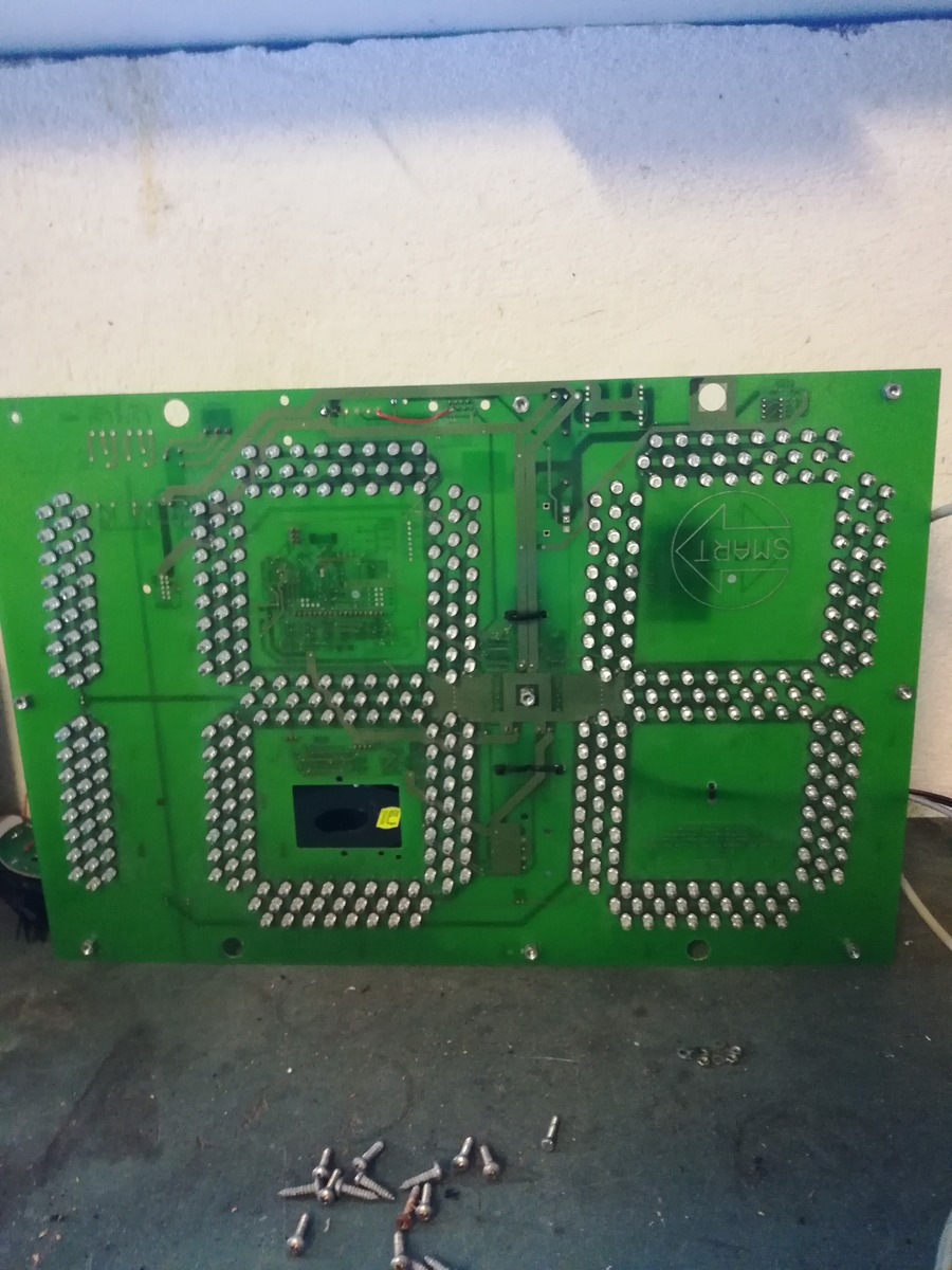

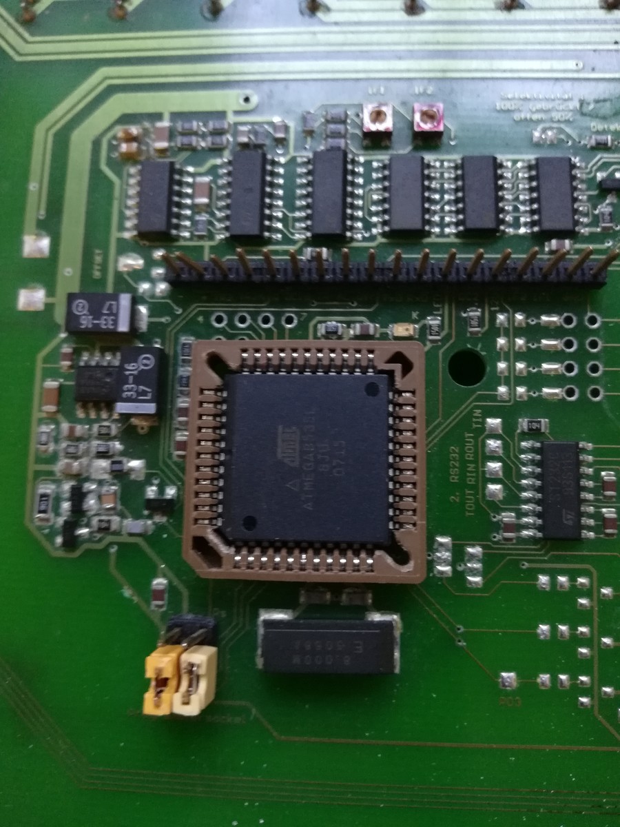

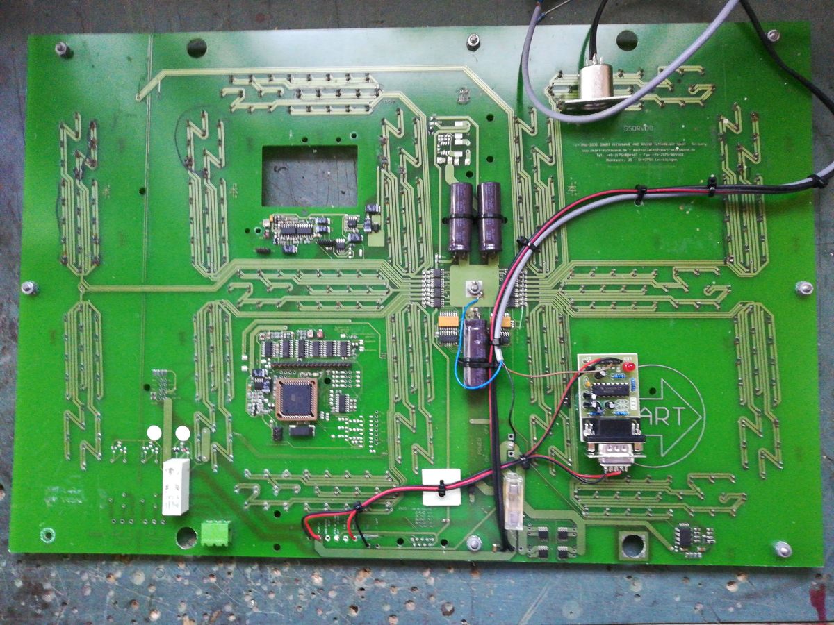

Hallo Leute, bin neu hier und bräuchte eure Hilfe. Suche nämlich
jemanden der  ein kleines Programm auf einem ATmega8535 anpassen könnte.
Der bisherige Programmierer ist leider nicht mehr greifbar. Prozessor
ist nicht gesperrt, also sollte es möglich sein den Letztstand des
Programmes abzuziehen. Die vorletzte Version habe ich im Anhang
beigefügt. Vielleicht hat jemand Lust sich das anzuschauen. Die
Änderungswünsche sind zum einen, die zweite 7-Segmentanzeige auf den
gleichen Stand zu bringen und danach für beide LED Anzeigen einen
Korrekturwert der eingehenden Datenwerte in das bestehende Programm zu
integrieren. (Auswahlmöglichkeit über Jumper).Preis ist
Verhandlungssache.Sollte jemand sich das zutrauen,gerne melden welche
Infos noch benötigt werden.

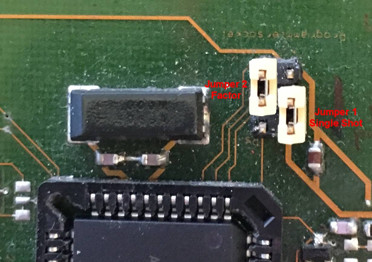

die Doku bezieht sich auf ursprünglich 1.Programmierung für die zwei
unterschiedlichen Harware-LED Anzeigen. Die Daten kommen von einer
Stalker Radar-Gun und eingesetzt wird das Ganze in der Tennis
Aufschlagmessung. Bei einer Hardware Version gibt es schon die neue
Programmierung,wie unter 1.) gewünscht, allerdings fehlt mir dazu die
Doku mit Source Code.
Die Änderungen auf die vorhandene Doku sollten eigentlich folgend
ausschauen.
1.)Möglichkeit der Auswahl über einen Jumper oder ähnliches;
das nur der erste gemessene Wert für ca. 5 sec. angezeigt wird, alle
darauffolgenden Messwerte eines Ballwechsels im Tennis bleiben
ausgeblendet und zwar solange bis die Messpistole die 000 sendet. Danach
sollte wieder ein erfasster Wert  angezeigt werden. Würde im Tennis eine
Messung aus dem Spiel heraus ermöglichen, und zwar würde nur jeweils der
Aufschlagsball angezeigt werden.
2.)Möglichkeit der Auswahl über einen zusätzlichen Jumper oder
ähnliches;
der Messwert wird bei Bedarf mit 1,293 multipliziert (Winkelmessfehler).
Für die Stalker Radar Gun gibt es auch ein Datenblatt.
Danke
das nur der erste gemessene Wert angezeigt wird, alle
darauffolgenden Messwerte eines Ballwechsels im Tennis nicht dargestellt
werden, und zwar solange bis die Messpistole die 000 sendet. Danach
sollte wieder ein erfasster Wert angezeigt werden. Ermöglicht im Tennis
eine
Messung aus dem Spiel heraus, und zwar würde nur jeweils der
ähnliches;

So, ich konnte (mal wieder) nicht umhin kommen, dem üblichen Geseier und
Gejammer der Reichsbedenkenträger einen pragmatischen Ansatz entgegen zu
setzen ;-)
Siehe Anhang. Ich hab das Ganze mal gescheit strukturiert, naja, zu 80%
neu gemacht ;-)
Die UART-Lib des Herrn Fleury ist nett, aber hier entbehrlich. Siehe
Quelltext. Das amateuerhafte Hantieren mit den einzelen Zeichen wurde
professionel gelöst. Erst in Integer umwandeln und dann weiter
auswerten. Ebenso die sinnvolle Aufteilung in Funktionen. Vielleicht
kann der eine oder Andere was daraus lernen. Zeitaufwand um die 2-3h.
Damit das Ganze funktioniert, brauche ich aber noch das Pin des 2.
Jumpers, den man auf dem Bild sieht. Damit sind die beiden Funktionen
a)Umschaltung 1. Meßwert oder jeder Meßwert
b)Anzeige mit Korrekturfaktor
jetzt drin. War echt schwer ;-)

Wo sind die beiden Jumper angeschlossen?
Wie lautet der exakte Multiplikator?
Wie lange soll der Zahlenwert angezeugt werden?
von Stefan F. (Gast)
Das ist der ISP Stecker.
Den dritten Jumper (für den Korrekturfaktor) kriegt man da aber nicht
drauf.

von Falk B. (falk)
Ich würde das mal so vorschlagen, siehe Bild.
Jumper 1 gesetzt: Anzeige des 1. Meßwerts, bis wieder 000 gemessen wird
Jumper 1 nicht gesetzt: Anzeige jedes Meßwerts
Jumper 2 gesetzt: Multiplikation des Meßwerts mit 1,xxx
Jumper 2 nicht gesetzt: Direkte Anzeige des Meßwerts
Daß auf der Platine über den beiden Jumpern "Programmer Socket" steht,
und sich das daher recht wahrscheinlich um den üblichen 6-poligen
ISP-Anschluss handelt, beunruhigt niemanden?

Es ist ein Workaround. Und NACH der Programmierung ist der frei.
Hans schrieb:
> Mit meinem Posting wollte ich unter anderem stefanus den
> Tipp geben, Deine zu diesem Zeitpunkt widersprüchlichen Angaben
> bezüglich der Anzeigedauer zu beachten.
Danke, ich habe das auch zur Kenntnis genommen.
Nein, sollte es? Ich nutze den in meinen Projekten auch gerne für
Jumper, zum Beispiel für eine EEPROM-Clear Funktion.
von Max M. (maxmus)
Falk scheint das am besten zu verstehen. Ja, der Stecker ist nach der
Programmierung frei, wurde auch ursprünglich so programmiert. Allerdings
wurde bisher ein Jumper für die Anzeigedauer 8 oder 20 verwendet.(siehe
Doku)
Der einfachheit halber könnte ich mich mit einer fixen Anzeigedauer von
xx auch anfreunden. Die Anzeigedauer würde ja nur bei der "jeder Wert"
zum tragen kommen. Bei der Anzeige "nur 1. Wert" wird die Anzeigedauer
eh durch die "000" vorgegeben und auch so gewollt. Sollte damit keiner
zusätzlichen Hardwareanpassung bedürfen?
