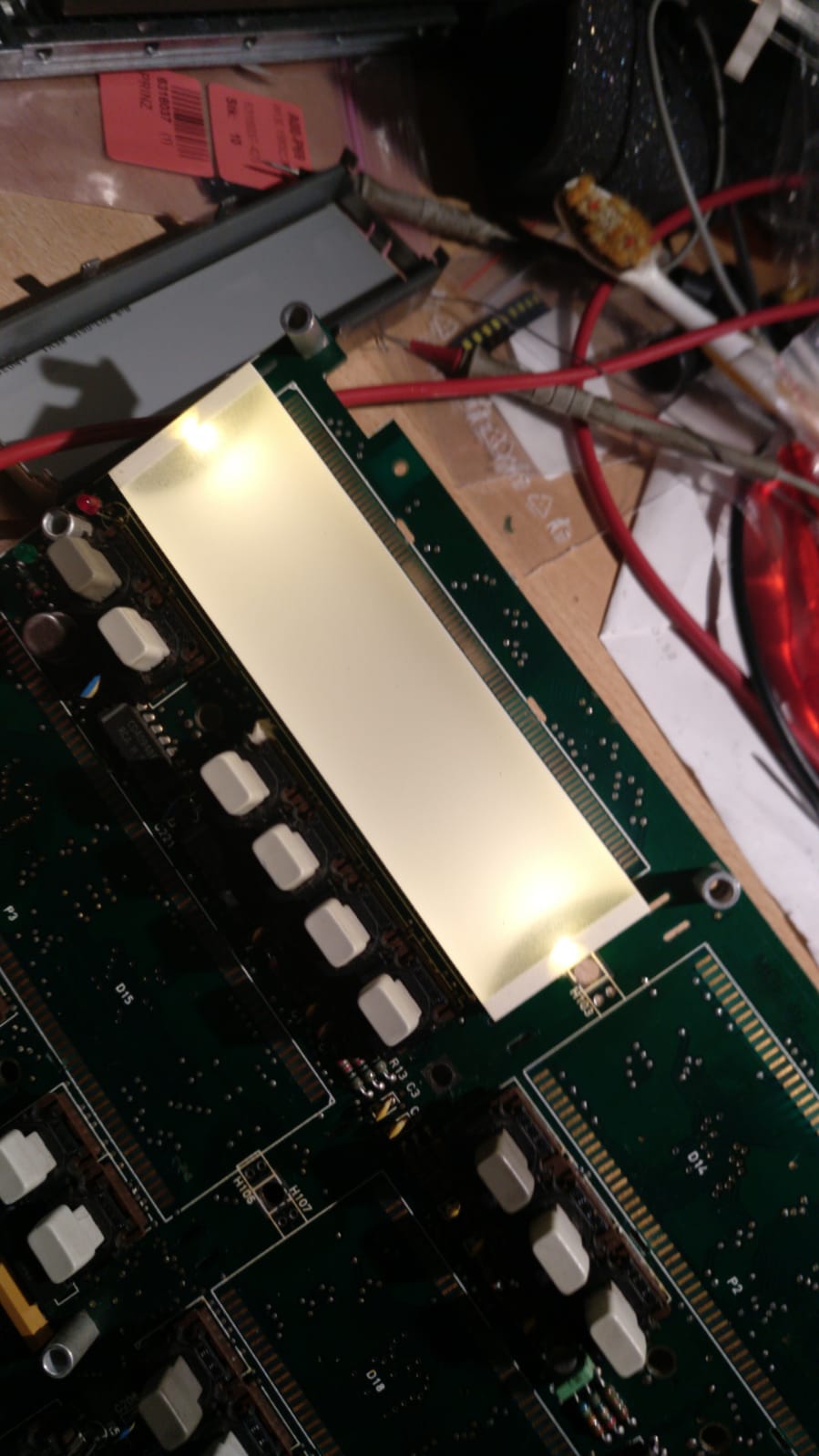

* LCD Hintergrundbeleuchtung teilweise defekt
Hier brauche ich Hilfe... Im Schaltplan sind diese kleinen 3x6mm großen
6V Lämpchen zu viert in zwei Reihen hinter jeweils einem Vorwiderstand.
Auf dem Board sind sie aber ohne Vorwiderstand als 3x6mm 24V Lämpchen
ausgeführt. Alle parallel geschaltet. Ich persönlich würde sie gerne auf
LEDs umbauen, aber ich kann noch nicht mit Sicherheit sagen, ob die 24V
auf der Anzeigeplatine noch anderweitig gebraucht werden. Sonst würde
ich diese Leitung auf 3V umbauen und aus den 5V speisen. Jede LED mit
einem eigenen kleinen Vorwiderstand. Mechanisch muss das ja in diese
kleine Ausbuchtung im LCD Träger passen.
In meinem CMT42 ist ein Aufkleber von BwMat, der besagt "Beleuchtung
modifiziert nach [unleserlich] von [unleserlich]"
Allerdings habe ich diese vollständig funktionierende Front nicht
komplett zerlegt. Kennt jemand diese Modifizierung?
Ich freue mich über jeden guten Rat, aber vornehmlich suche ich Infos,
wie man die Hintergrundbeleuchtung sinnvoll und langfristig repariert.
Sobald das Gerät wieder zuverlässig etwas anzeigt, ist die Reparatur der
anderen Module viel einfacher.

von Ulrich (Firma: DC3AX) (uprinz)
In den Unterlagen gibt es zwei Schaltpläne und auf einem sind die
Lämpchen als parallel geschaltete 24V Versionen ausgeführt. Meine beiden
CMT haben diese Version. Nach einen optischen Inspektion würde ich
vermuten, dass das BwMat die Leiterbahnen so durchtrennt hat, dass es
einen Strang für die oberen beiden LCDs und einen für die unteren beiden
gibt. Dann wurden je ein 1W Vorwiderstand eingefügt. Da diese
eingeschrupft sind, kann ich über den Wert noch nichts sagen.

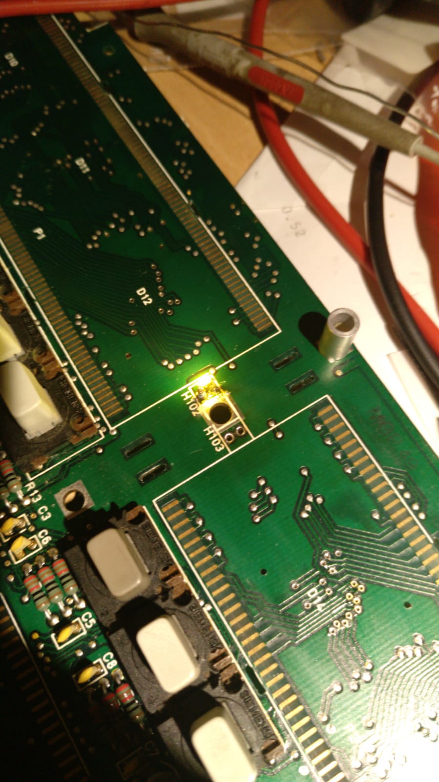

Ich experimentiere noch mit einer LED Beleuchtung. Die Idee kleine
Chip-LEDs auf einen Vorwiderstand und einen Steg zu stellen ist
vielversprechend. Allerdings ist es mechanisch auch recht fragil. Man
hat aber nur 9mm Höhe, was die Optionen einschränkt.
Hallo Petra!
Ich hatte gehofft, dass Du hier auftauchst :)
Ja, ich entnehme den Modifikationen auf der Rückseite der Bedienplatine,
dass es da so einige Optimierungen gab. Auffällig ist auch die
Nachverdrahtung einiger Leiterbahnen, die sehr an der Kante der Platine
vorbei geführt wurden.
Was mich sehr interessieren würde ist, ob die 24V für die Lämpchen noch
anderweitig auf der Platine verwendet wurden?
Ich kann in den Schaltplänen nichts finden. Wenn dem so ist, kann ich
die 24V am Stecker auftrennen und mit den 5V-Digital verbinden. Das
würde es ermöglichen weiße LEDs mit 3V zu arbeiten und kleine 1/8W
Vorwiderstände zu nehmen, so wie auf den Fotos oben.
Allerdings ist die Konstruktion auf den Fotos mechanisch noch nicht sehr
stabil. Nach dem Aufsetzen und Anpressen der LCDs sind zwei wieder
ausgefallen. Ich werden mir kleine Platinchen machen dafür, also LED +
Vorwiderstand + 2 Kontaktflächen für Drähtchen.
