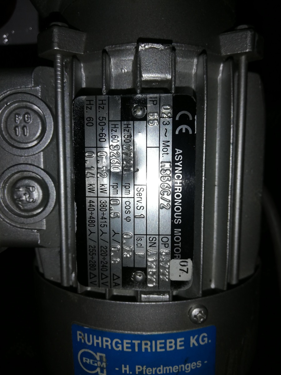

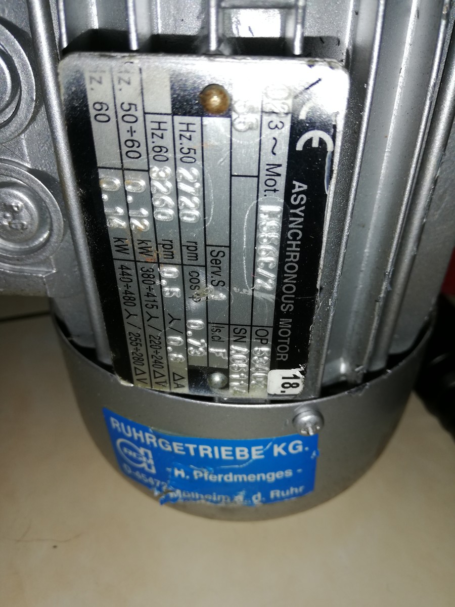

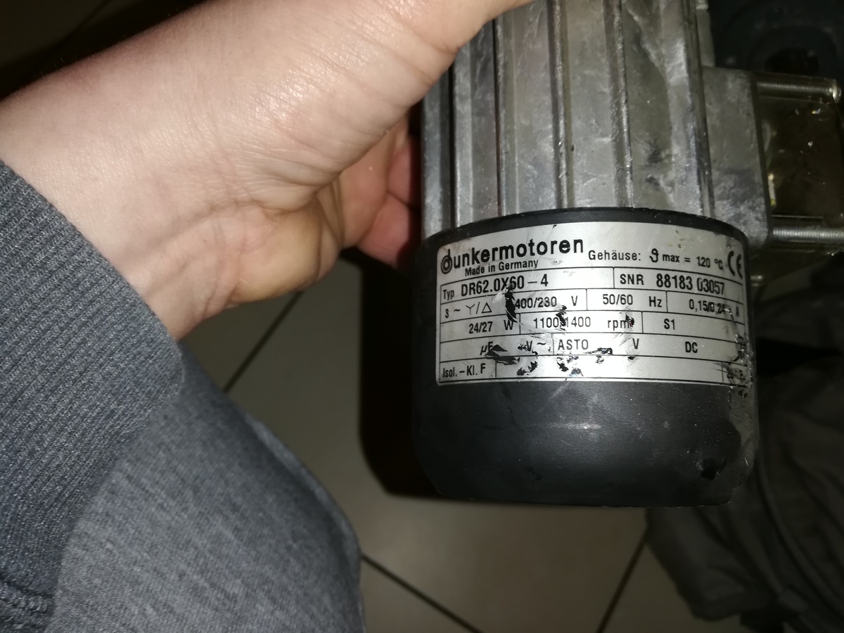

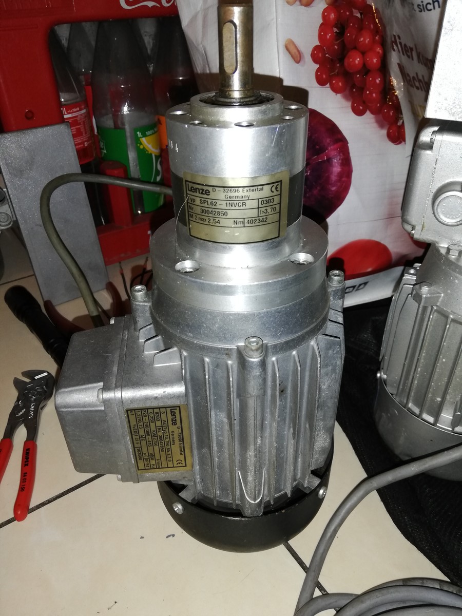

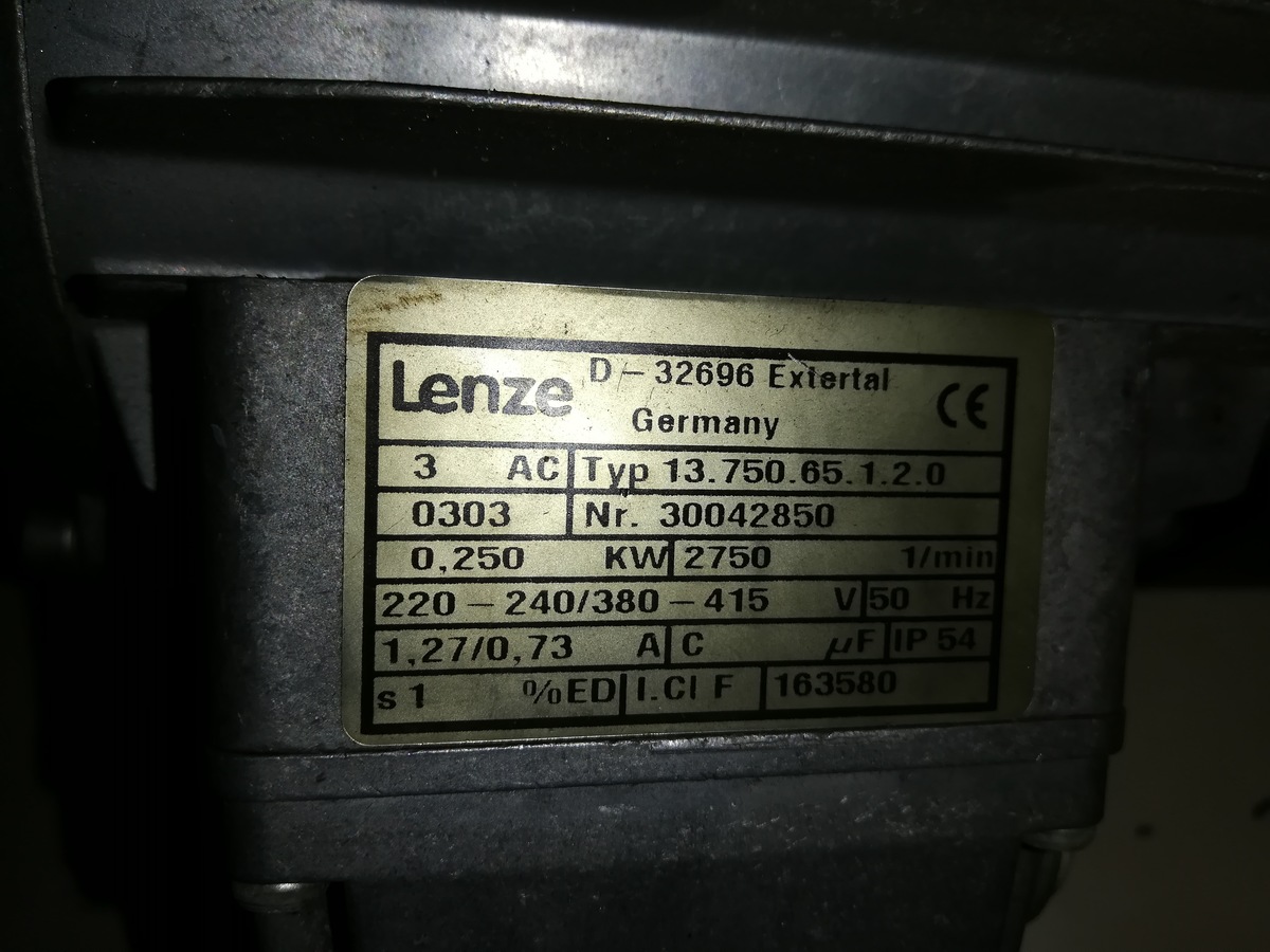

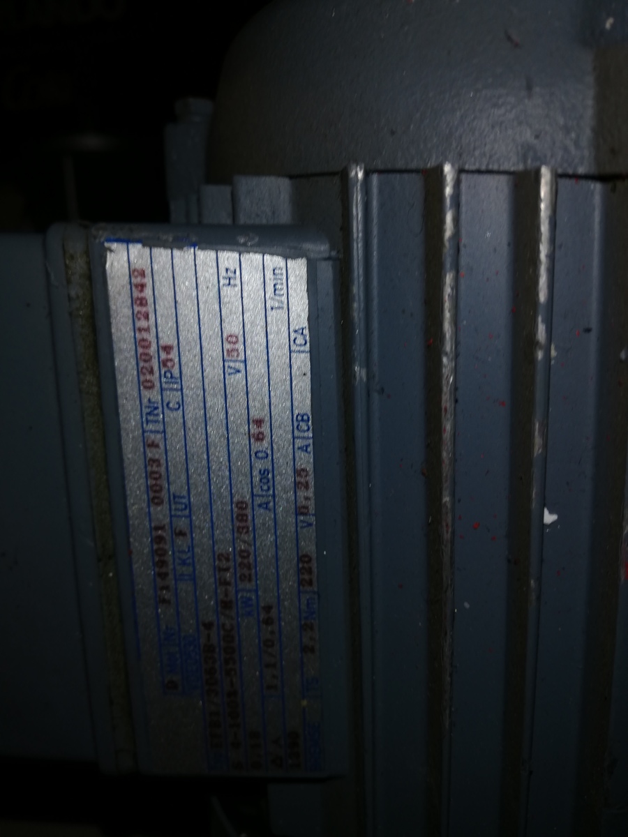

Hallo Das ist mein 1. Beitrag hier im Forum ich hoffe ihr könnt und wollt mir helfen. Ich bin handwerklich nicht unbegabt und kann auch lesen, nur an meinem Verständnis für Elektronik muss sich was ändern aber mit ein bisschen Hilfe bin ich da ganz guter Dinge. So nun zu meiner Frage: Habe aufm Trödel ein paar Motoren erstanden von denen ich nicht weiß ob sie funktionieren. Würde sie gerne alle nacheinander durch testen mit möglichst wenig Aufwand. Allerdings habe ich kein Labor Netzteil o. Ä und nur 230v zur Verfügung. Das ich die Kabel für die Steinmetzschaltung umklemmen bzw. Brücken muss hab ich verstanden und da endet es auch schon. Hab mal Bilder von den Motoren und Schildern gemacht Gruß Patrick
Normale 230V~ Drehstrommotoren: IMG_20190320_090858.jpg IMG_20190318_232132.jpg IMG_20190318_232306.jpg IMG_20190318_232226.jpg Es gäbe ja auch Gleichstrommotore (mit Kohlebürsten) und Allstrommotore Reihenschluss (mit Kohlebürsten) und Kondensatormotore (für Anschluss an 1 230V~ Phase über Kondensator), Schleifringläufer, Reluktanzmotor, Repulsionsmotor, Spaltpolmotor, Synchronmotor, aber die obigen sind echte Drehstrom-Asynchronmotore, in der Drehzahl nur über einen FU Frequenzumrichter regelbar.

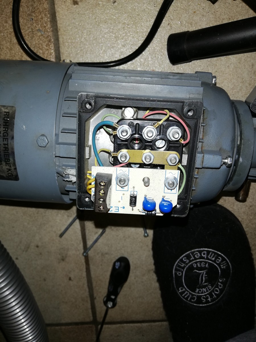

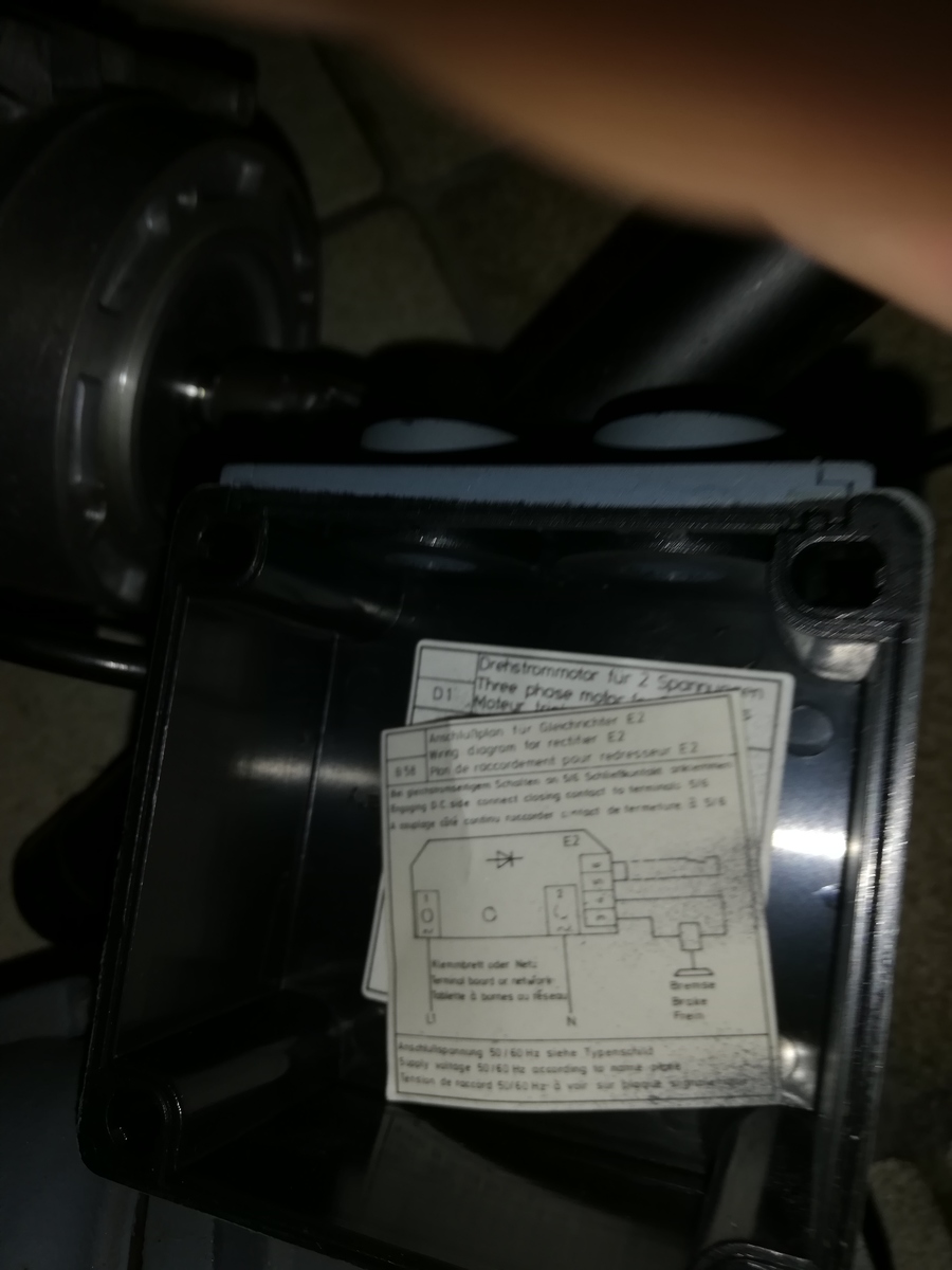

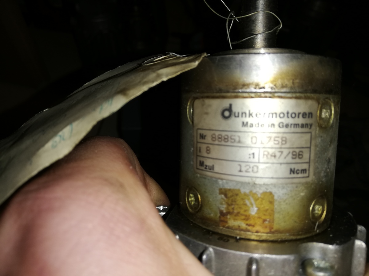

IMG_20190320_090849.jpg Dürfte ein Motor mit Bremse sein. Die Platine ist der Gleichricher für Bremswicklung die mit Gleichstrom arbeitet. Die Bremse ist im unbestromten Zustand durch Federn fest und wird durch den Elektromagneten geöffnet Immer wenn die Lüfterradabdeckung rel. lang ist und da ein Kabel drunter verschwindet....

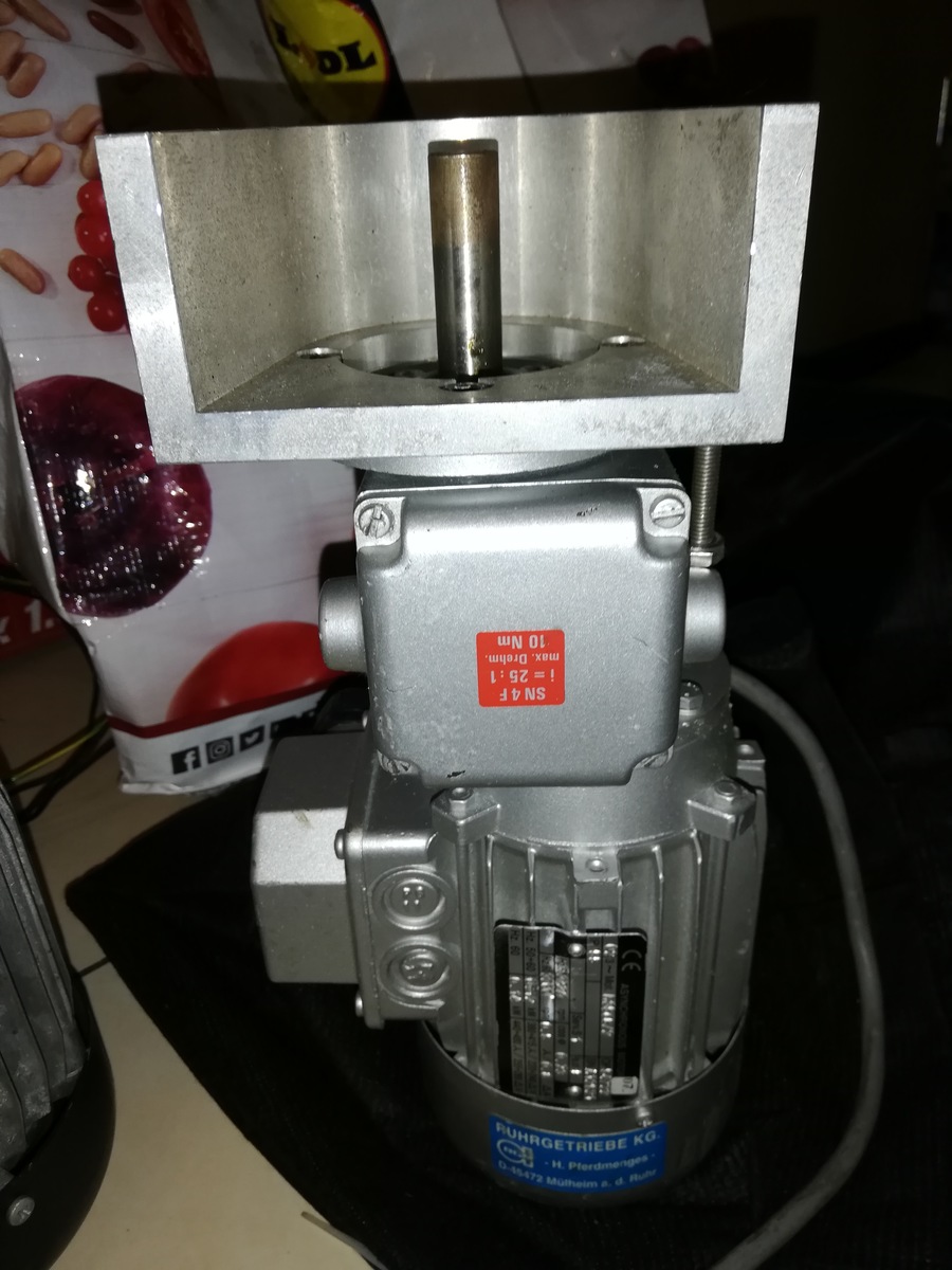

Hi Der IMG_20190318_232048.jpg könnte als Antrieb für einen Spanferkelgrill geeignet sein. Leider erkennt man das Typenschild nicht.

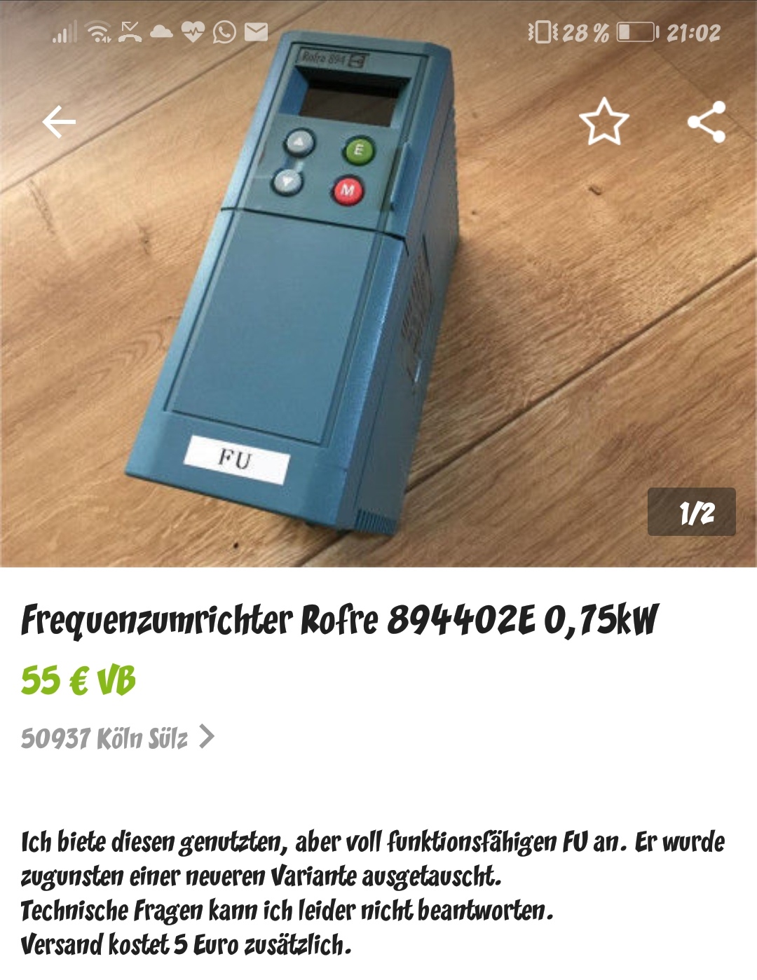

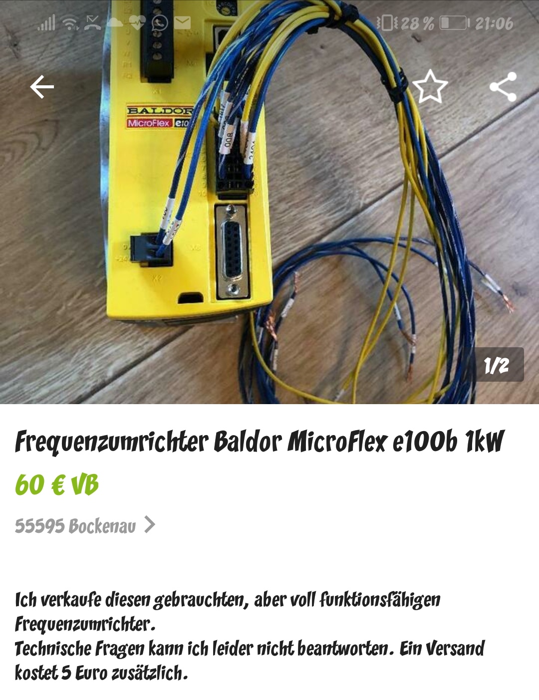

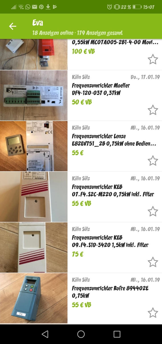

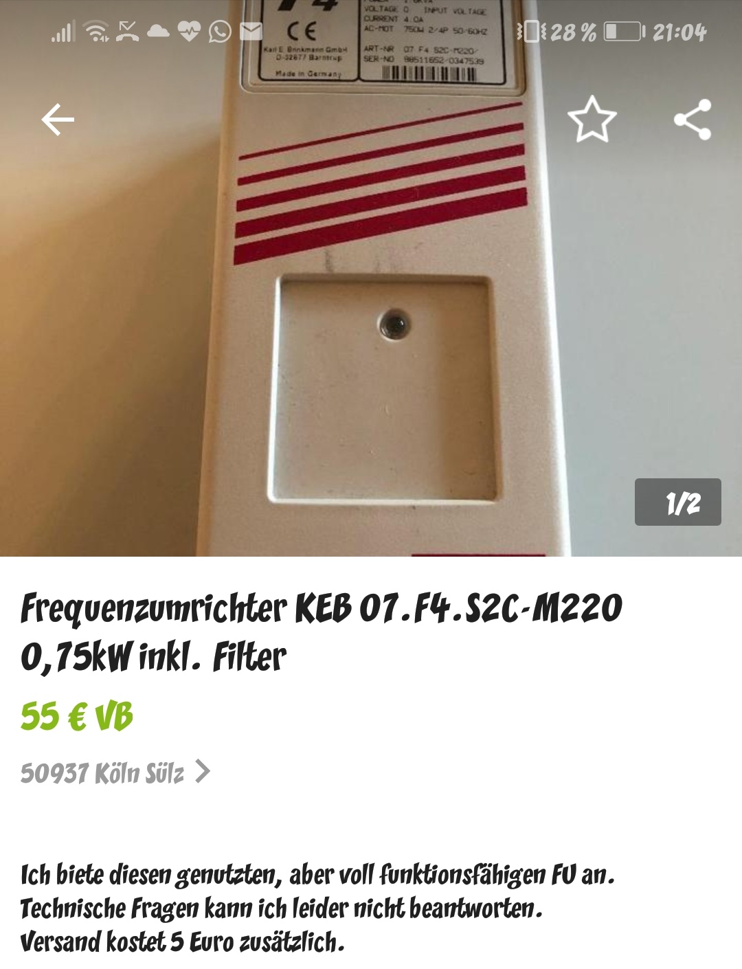

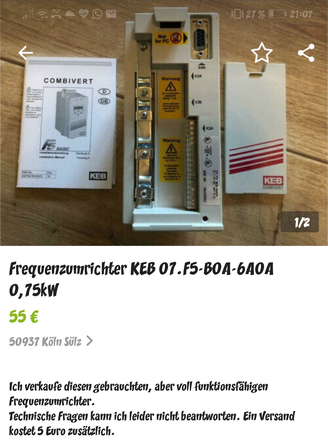

Bis wieviel kw sollte der fu können? Wäre hier was passendes bei? .
Patrick W. schrieb: > Bis wieviel kw sollte der fu können? > > Wäre hier was passendes bei? > . Und könnte ich auch ne Steckdose am fu installieren um z.B. meine Tischbohrmaschine oder den Winkelschleifer O.Ä. Damit zu Steuern? Oder wird das zu Steuernde Gerät direkt am fu angeklemmt??

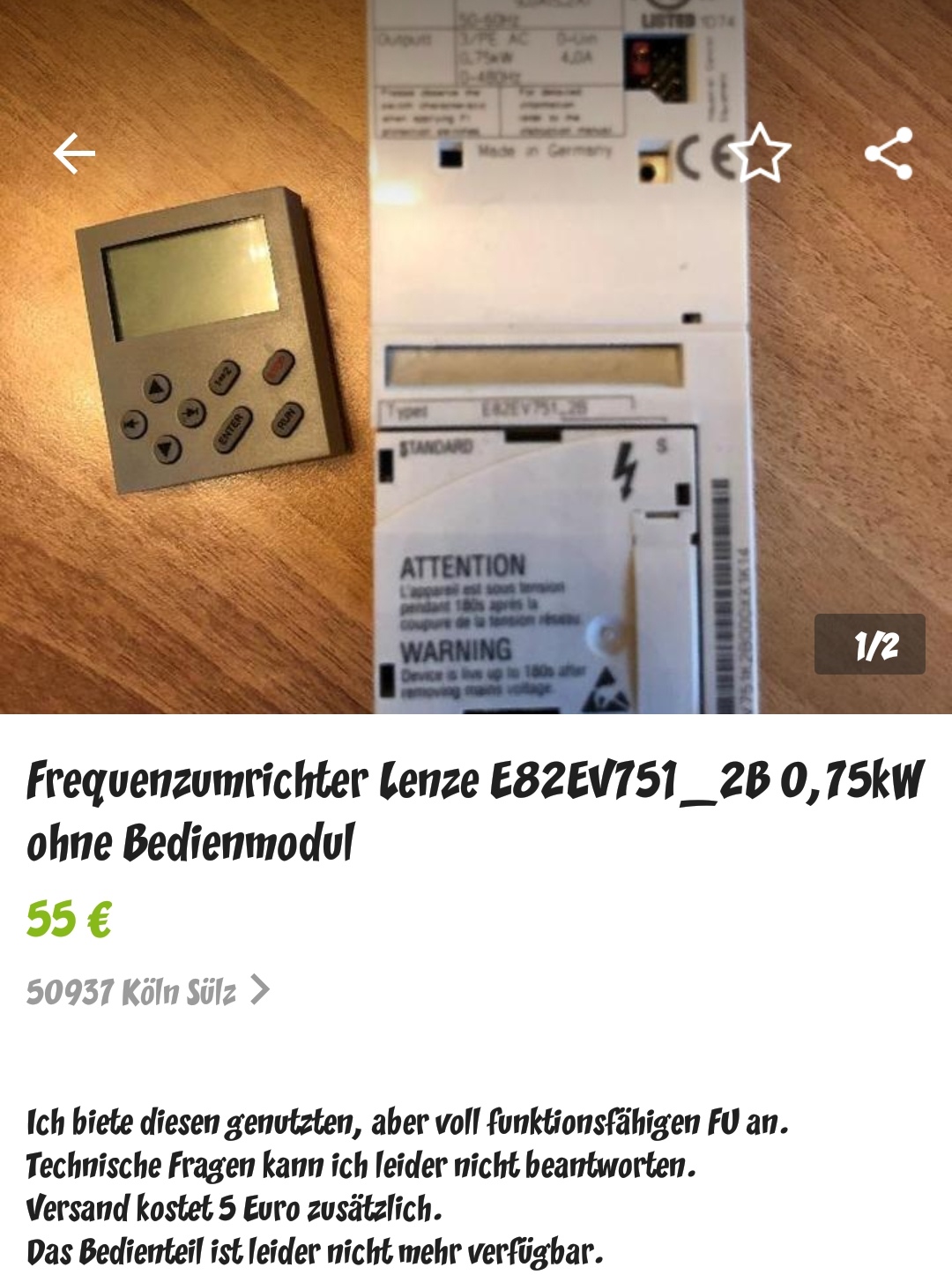

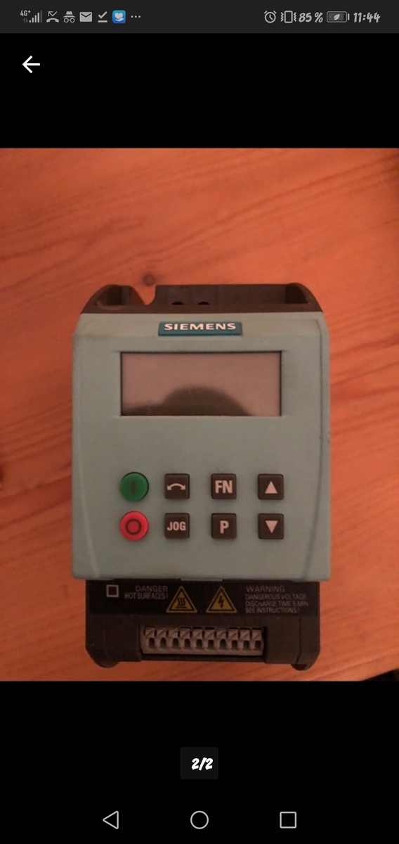

Wäre einer von diesen 6 Fu's in Ordnung?
Patrick W. schrieb: > Bis wieviel kw sollte der fu können? Die Frage hatte ich Dir schon beantwortet. Patrick W. schrieb: > Und könnte ich auch ne Steckdose am fu installieren um z.B. meine > Tischbohrmaschine oder den Winkelschleifer > O.Ä. Damit zu Steuern? > > Oder wird das zu Steuernde Gerät direkt am fu angeklemmt?? Ja, "normalerweise" wird ein DASM direkt am FU angeklemmt. Doch was ist schon "normal"? :D Ist vielleicht auch eine Frage der Praktikabilität. Nach dem FU könntest Du ohne weiteres auch eine Drehstrom-Steckdose anbringen, um mit einem einzigen FU unterschiedliche DASM antreiben zu können. Und ja, wenn Deine Tischbohrmaschine von einem DASM angetrieben wird, kannst Du den FU auch für sie verwenden. Winkelschleifer haben i.d.R. keine DASM als Antrieb. Ihre Kollektor-Motoren (meistens 230V-Mot.) kannst Du am besten in ihrer Drehzahl per Variac einstellen. Aber dabei kannst Du ihre Nenndrehzahl nur mindern. Wenn Du dabei an Flexen denkst, besorg Dir am besten einen Variac, der bis zu 10A abdeckt, damit Du keine Schwierigkeiten mit Anlaufströmen bekommst. Eine 230er-Flex kannst Du damit nicht in ihrer Drehzahl regeln. Weil die, wenn sie "voll im Trennschnitt beansprucht wird" bis zu 18A Strom "zieht". Alle kleineren Flexen, die "nervig" hoch drehen, jedoch schon. Und an sich braucht man einen Variac auch nur für solche. ;) V.a. wenn man kleine Flexen auch mal zum Schleifen oder Polieren verwenden will, was bei mir häufiger der Fall ist. Alle Flexen sind bzgl. ihrer Drehzahl so "ausgelegt", daß sie bis zu 80m/s Umfangsgeschwindigkeit liefern können. Für manche Schleif- und Polier-Vorgänge ist diese v_U aber viel zu hoch, weil man dabei nur weniger als die Hälfte davon braucht. Und nur dann, wenn man sowas braucht, ist es m.E. auch sinnvoll, an eine Drehzahlregelung von Flexen o.ä. überhaupt zu denken. :D Grüße
#5791982
Patrick W. schrieb: > Wäre einer von diesen 6 Fu's in Ordnung? Gehe mal davon aus dass die Defekt sind bei einer solchen Beschreibung.
Da keine Antwort kam vom Anbieter denk ich das auch. Sind 50 € unrealistich für was einfaches gebrauchtes?
Sind 50 € unrealistich für was einfaches gebrauchtes? Oder dann lieber nen China fu?
Patrick W. schrieb: > Sind 50 € unrealistich für was einfaches gebrauchtes? > > Oder dann lieber nen China fu? Immer noch nicht "durch" damit? Kauf Dir doch einfach einen gebrauchten FU für 50 Euro oder nen China fu. Und bericht dann doch bitte auch von Deinen Erfahrungen damit. Grüße
