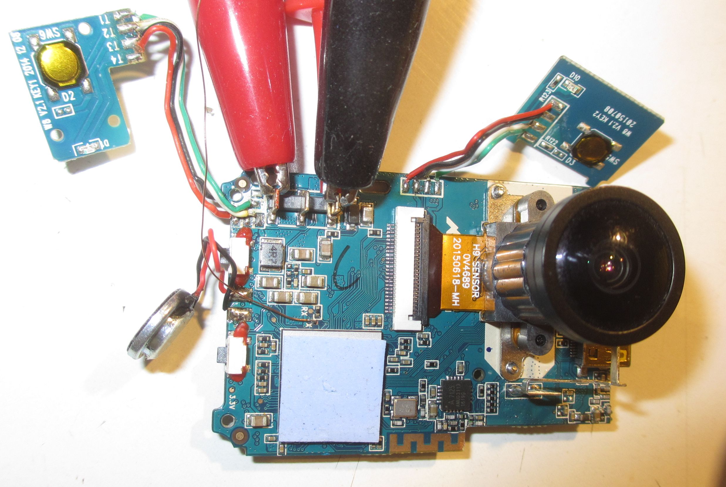

vorweg - ich weiß, das die Cam Müll ist und ich weiß, dass man sowas
nicht ohne Ahnung repariert :)
Es geht darum, dass die Cam nichts mehr anzeigt, aber...
- sie lädt den Akku (blaue LED geht dann an), der ist auch ok
- sie lässt sich einschalten und zieht dann 74mA
- sie redet über TX und sagt "SPI ef4017 bus 4" (wohl ein Hinweis auf
den eeprom - ob das heißt dass der hin ist? Oder nur "gefunden wurde"?)
- 3.3V sind nach einschalten am Messpunkt vorhanden
- TX kommt aus dem BGA (daher scheint der zu laufen)
- es sind keine beschädigungen zu erkennen / es ist kein wasserschaden
- das display sagt nichts (auf dem foto demontiert)
- über usb auch keine "verbindung"
Habe die Cam geschenkt bekommen, wie der Fehler entstand ist mir unklar.
Habt ihr Ideen? Vll hat ja schonmal jmd an einer solchen Cam
rumgefrikkelt...
Danke, Robert.
"EF4017" ist der ID Code für den Winbond W25Q64FV SPI EEPROM und leider
keine Fehlermeldung. Immerhin sagt das, das der SPI Bus funktioniert und
das EEPROM auch.
Normalerweise sollte die Kamera nun ihre Firmware aus dem EEPROM in den
Core laden.

...haltet ihr es auch für sehr wahrscheinlich, dass der BGA seinen Code
aus dem vorhandenen EEPROM W25Q64 zieht bevor er "richtig" loslegen
kann? Oder ist ein Heißluftversuch beim BGA naheliegend?
Danke, Robert.
Ich halte davon wenig, denn es ist ja keine Grafikkarte oder ein
Mainboard. Ob sowas in Frage kommt, kannst du mal dadurch testen, das du
den BGA fest auf die Platine drückst und dabei die Kamera startest. Das
sollte schlechte Verlötung vorrübergehend fixen. Startet die Kamera
dann, kannst du die Heissluftnummer machen.
Aber der EEPROM hält mit Sicherheit die Firmware, denn der BGA ist ein
generischer Kamerachip, den aber jeder Hersteller durch externe Firmware
individuell programmieren kann. Du sieht ja auch die Bootmeldungen.
Direkt nach der SPI Meldung sollte ein längerer Datenstrom auf dem SPI
Bus stattfinden, mit dem der BGA die Firmware lädt.
Klemmt man den EEPROM ab, könnte entweder der SPCA strohdumm sein oder
eine interne Firmware starten - zumindest müsst er über TX rummeckern.
