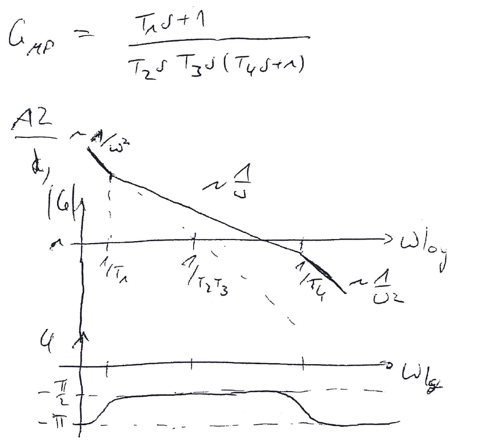

Versuche seit Stunden Bodediagramm zu konstruieren mir beizubringen.
Z.b. würde ich das Bodediagramm im Anhang nachvollziehen können. Es gilt
für die Zeitkonstanten T1>T2>T3>T4
Meine Idee (zunächst nur Amplitudengang):
Ich habe vier Teilsysteme gegeben:
(T1s+1): PD1 Odb bis 1/T1 dann +20db pro dekade
1/(T2T3s^2): Doppelter Integrator von links kommend mit -40db pro dekade
durch w=1 und rechts weiter -40db pro dekade
1/(T4s+1): PT1  0db bis 1/T4 dann -20db pro Dekade
So nachdem ich die Einzelglieder eingetragen habe müsste man doch auf
die Musterlösung kommen indem man alle Amplitudengänge überlagert oder?
Wieso sind dann Informationen wie w=1 nicht in der Musterlösung
vorhanden?
Wie komm ich auf die richtige Lösung wie im Anhang was mach ich falsch ?

Das Bild im Anhang erscheint plausibel - was würdest Du anders machen
wollen? Bitte als Zeichnung, nicht in Prosa.

Musterlösung jedoch bei A=1 und w=1/T2T3. Müsste nicht T2T3 ein PGlied
sein, also 20log(T2T3).
Also wieso aufeinmal A=1 und w=1/T2T3 anstatt w=1 und 20log(T2T3)

Dann fehlt wohl nur noch ein klitzekleines Bisschen Transferdenken:
Man nehme diese Tabelle mit Erstellungsregeln:
http://lpsa.swarthmore.edu/Bode/BodeReviewRules.html
Hier wird eine Polstelle 1/s beschrieben mit
"-20 dB/decade passing through 0 dB at ω=1" (was schlampig beschrieben
ist, da es eigentlich ω=(1/Sekunde) ist. Hier sieht man mal wieder,
warum wir in Deutschland früher p als Laplaceoperator verwendet haben
und nicht das aus dem amerikanischen Raum stammende s. Im realen Leben
noch den Faktor ZwoPiEff nicht vergessen. ;)
Ab hier verwende ich p als Laplace Operator, und s ist das SI-Symbol für
die Zeiteinheit Sekunde:
Die Einheitspolstelle lässt sich beschreiben als Polstelle 1/(T * p),
wobei T = 1s ist.
Wenn eine Polstelle nun eine andere Verstärkung hat, dann verschiebt
sich die Abszisse des Nulldurchgangs entsprechend.
Die Überlagerungen der Einzelnen Pol-Nullstellen ergibt sich im
doppeltlogarithmischen Bode-Diagramm entsprechend der Rechenregeln für
Logarithmen. Das ist der Charme an dem Verfahren - sich einen schnellen
Überblick zu Verschaffen, bevor man das mühselig mit dem Rechenschieber
nachprüft. Oder in der heutigen Zeit, um zu entscheiden, ob der Computer
recht haben könnte.

Muss es nicht w=1 sein und A=0 und 1/T2T3 ist der P-Anteil also
20log(1/T2T3)
Ich verstehe dein Problem nicht.
Die Konstruktionslinie in obiger Funktion beginnt bei dem Punkt
|F|dB = 20dB*log(1/(T2*T3)) +20dB*log(1/(w^2))
Für w bitte den kleinsten Wert deiner x-Achse eintragen.
Ab da geht es mit -40dB bergab bis zur ersten Grenzfrequenz wg1. Ab dort
dann weiter mit -20dB/Dekade bis zur Grenzfrequenz wg4. Ab wg4 dann
weiter mit -40dB/Dekade.

Das normierte Integratorglied mit der Übertragugnsfunktion 1/s hat 0 dB
bei omega = 1. Du hast hier eine Verschiebung der Linie durch den
Koeffizienten..
Du kannst dir ganz einfach ausrechnen, bei welcher Frequenz du 0 dB
schneidest.
0 dB sind im linearen der Faktor 1. Also Gleichung aufstellen,
umstellen, fertig.
Normierter Integrator 1/s = 1 -> ω = 1
Beispeil 1/(T*s) = 1 -> s = 1/T -> ω = 1/T

Das wäre so im Falle von Parallelschaltungen von LTI-Systemen.
Oder oft gesehen bei Kirchhoff Maschen-/Knotenregel.
Hier haben wir es mit einer Hintereinanderschaltung von LTI-Systemen zu
tun, welche über ein Faltungsintegral dargestellt wird.
Für diese hier gezeigten altehrwürdigen Verfahren gilt der Grundgedanke:
Eine Faltung im Zeitbereich wird zur Multiplikation im Bildbereich.
Eine Multiplikation von Zahlen wird zur Addition derer Logarithmen.

Bedenke hier werden Logarithmische Übertragungsfunktionen
superpositioniert.
Im Frequenzbereich werden die Übertragungsfunktionen multipliziert. Wenn
wir hier dann logarithmieren haben wir log(H1*H2) = log(H1)+log(H2)
der Ansatz stimmt also schon

Von welcher Übertragungsfunktion? Wo soll das so sein?
bei dem Doppelten Integrator
1/(T2*T3*s^2) = 1 -> kommt man zu A = 1 für ω = 1/(sqrt(T2*T3))

Probleme?
Zeichnervormjahrhuner schrieb:
> Und da man bei allgemeinen Zeitkonstanten kein Proportionalitätsanteil
> 20log(T) berechnen kann hab ich ebend bisschen Probleme hiermit.
Wozu willst du das hier machen?
0 dB sind immer der Faktor 1.
> Du sagst also man kommt auf A=1 lediglich nur wenn man die Zeitkonstante
> umgestellt nach w in den Betra der Übertragungsfunktion einsetzt?
Ich verstehe deinen Satz nicht. Du setzt die Übertragungsfunktion = 1
und stellst nach ω um. Dann weißt du bei welchem ω du 0 dB hast. Die
Steigung weißt du auch. Du hast einen Punkt und die Steigung, kannst
also die Linie malen.
Nehmen wir als Beispiel das PD1-Glied mit der Übertragungsfunktion
T1*s+1.
Für ω = 0 einsetzten und du siehst das du hier die Amplitude 1 hast.
Jetzt bist du z.B. daran interessiert wo der +3dB (linear Faktor 2)
Punkt liegt.
Da setzt deine Übertragungsfunktion T1*s+1 = 2
Stellst nach ω um und erhälst für den Eckpunkt ω = 1/T1 und weißt, dass
ab hier asymptotisch +20 dB pro Dekade sind
oder dein PT1-Glied mit der Übertragungsfunktion 1/(T4*s+1). Hier bist
du an dem -3 dB punkt interessiert. Also Übertragungsfunktion 1/(T4*s+1)
= 1/2 und nach ω auflösen. Du erhälst ω = 1/T4 und weißt ab hier
asymptotisch -20 dB pro Dekade.

um das Bodediagramm zu zeichnen hat man ja normalerweise richtige Zahlen
auf der x-Achse, z. B. w=0,01 bis w=100. Die Zeitkonstanten T1 bis T4
haben doch bestimmt auch Zahlenwerte. Wie sehen die Werte aus und in
welchem Bereich ist x-Achse?
Mit der Info kann man dann ein Beispiel machen oder soll das Ganze nur
ein prinzipielles Bode-Diagramm werden ohne konkrete Zahlenwerte?

Du wirfst da einen interessanten Punkt auf. Wenn nicht im Eingangspost
"T1>T2>T3>T4" gestanden hätte, hätte ich auf die Frage maximal mit
"insufficient data" reagiert. Aber so kann man die Skizze ganz gut zur
Abschätzung von Arbeitsbereichen verwenden. So man denn abstrahieren
kann, dass sich z.B. Abszisse und Ordinate nicht in 0/0 schneiden.
Ersteres geht sowieso nicht und zweiteres ist reine Skalierung.

Im Nachhinein bin ich fast davon überzeugt, dass nicht die
Konstruktionsanleitungen selbst, sondern die ungewohnten Eigenschaften
von doppellogarithmischen Graphen den TO irritiert haben.
Gleichzeitig ist die Abszisseneinheit 1/s, die Ordinateneinheit des
Verstärkungsbetrags ein Skalar.
Die 0dB auf der Ordinatenachse (Hochachse) entsprechen einer 1.
Die Asymptote des jeweiligen Teilproduktes der
Gesamtübertragungsfunktion schneidet daher die Abszissenachse
(horizontale Achse), wenn dieses Teilprodukt gleich 1 ist.
Im Falle einer Integrator-Polstelle 1/(T*p) muss daher für 0dB p = 2*π*f
= 1/T sein.
Bei der hier untersuchten Serienschaltung von Polstellen werden deren
Laplaceübertragungsfunktionen multipliziert (entspricht Faltung im
Zeitbereich) - und dann im Diagramm deren Logarithmen addiert. Für einen
0dB Durchgang der Verstärkung müssen daher beide
Integrator-Übertragungsfunktionen 1 d.h. 0dB sein.
Einmaleinsisteins - ich denke da war der Knackpunkt, weil sich durch die
Bedingung, dass zwei Verstärkungen 1 sein müssen, der irritierende Punkt
(1/T1) * (1/T2) = 1/(T1*T2) ergibt.
Falls ich mich irren sollte, sorry. Aber vielleicht hat der eine oder
andere aus diesem Thread eine kleine Wiederholung zum Thema
mathematisches Handwerkzeug mitgenommen.
