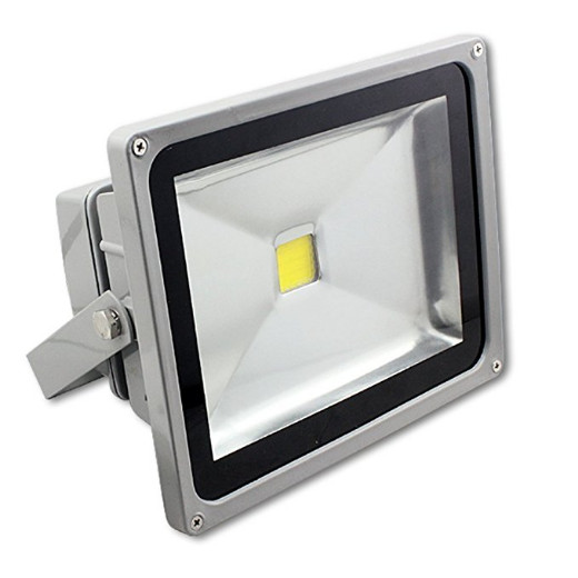

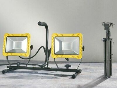

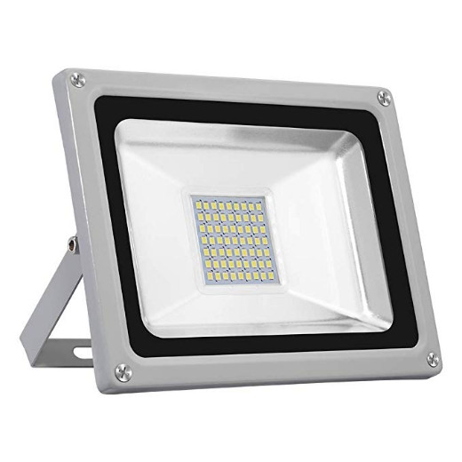

Hallo, welche Typen sind für Dauereinsatz geeignet? Solche mit nur einer LED oder solche mit vielen LEDs?

aaron schrieb: > geeignet Keine gute Idee, für die Werkstatt besser Langfeldleuchten, also Leuchtstoffröhren bzw. deren Gegenstück in LED.

Ob so helles Licht auf Dauer so gut für die Augen ist? Mit den gezeigten Scheinwerfern wird alles, was glänzt auf der Werkbank nicht gut für die Augen werden... Und einmal nach oben gesehen wird sich das Licht ziemlich einbrennen für einige Minuten... Besser ist immer noch eine LSR...

Ich habe eine derartige mit nur einer LED über meinem Hobbyplatz hängen, die ist manchmal auch über Stunden aktiv. Bisher keine Probleme, seit 2-3 Jahren im Einsatz, aber eben nicht täglich über Stunden. Ich kann mich nicht beklagen, außer dass eine zweite von der anderen Seite noch besser wäre ...
#5778987
Mal' deine Decke weiss an und schraub das Ding mit der Oeffnung nach oben an. Das ergibt wunderbar schattenfreies und je nach Strahlerleistung hinreichend helles Licht. Zur Lebensdauer wird der jeweilige Hersteller Angaben machen koennen; bei gescheiter Kuehlung ist das LED-Design vermutlich nachrangig.

Ich setze in meiner privaten Werkstatt auf Leuchtstoffröhren und bin sehr zufrieden damit. Bei diesen Strahlern ist mir das Licht zu sehr auf einen Fleck konzentriert Also ich hab selbst so einen Strahler in doppelter Ausführung in meinem Hobby Keller (Werkstatt ) und bin seitdem das erste Mal zufrieden mit der Lichtausbeute. Gab's bei li*...l mit Stativ.

Habe beides im Einsatz. Die mit Lichtpunkt blenden sehr. Also, die LED sollten auf großer Fläche verteilt sein. Bin mehr zufrieden damit, als wie mit den Hg-Röhren.

aaron schrieb: > Hallo, > welche Typen sind für Dauereinsatz geeignet? Solche mit nur einer LED > oder solche mit vielen LEDs? Die mit vielen LED -> Großflächenarray. Meist sog. COB-LED für (nur) 230V. Die kleinen haben (nur)32V. Vorsicht: a) max. 50W als Deckenstrahler (ist schon recht grell) b) Schattenwurf ist extrem und gewöhnungsbedürftig c) Lichtkegel (130-150°) beleuchtet die Wände nicht (Finsternis) d) Hängevorrichtung ist --NUR-- für seitliche Montage geeignet!! Besser du kaufst billige (<1,- pro Stück) irgendwelche E27/B22d Birnen - baust 'das Zeug' heraus, und baust dir 'damit' mehrere Lang-/Breit-/Quadratstrahler. Oder in alte Halogengehäuse einbauen. Das Licht ist damit nicht nur besser dosierbar (Einzelschaltung) sondern kann auch gerichtet werden. Und hält durch die bessere Kühlung auch deutlich länger. Alternativ kannst auch LED-Stripes verwenden, aber deren Decken-Befestigung ist arsch.
