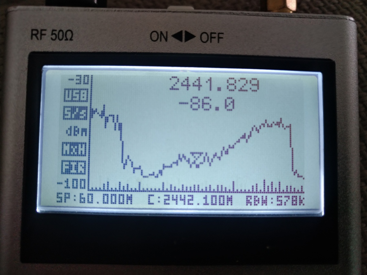

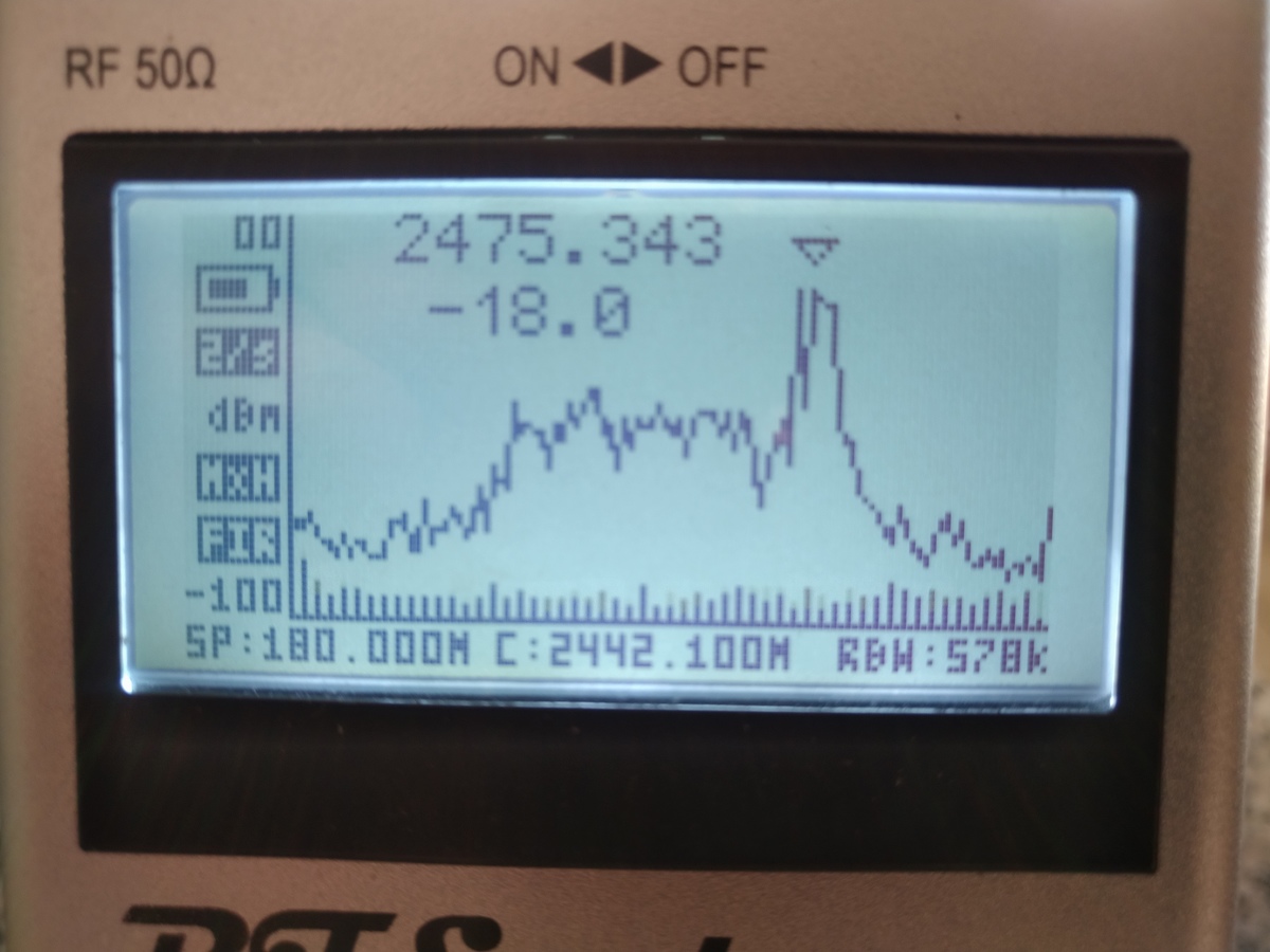

Fritz Mesh  8AP über mehrere Etagen und mehrere Gebäude auf 2000qm mit
einer SSID, Dualband braucht man mindestens 1-2 Monate mit Messgeräten
Spektrum Analyzer bis es perfekt funktioniert und es ungestört
miteinander kommunizieren kann.
Platzierung, Interferenzen, Störsender, Mikrowellen usw.
Je größer es ist desto häufiger sind auch Störungen, und umso häufiger
ist die Verbindung der Repeater weg.
Man könnte auch sagen sie haben Demenz und vergessen sich dann
gegenseitig, und  sie Senden Planlos durcheinander.
Unter Umständen müssen auch Haushaltsgeräte ausgetauscht  werden, die
das gesamte 2,4Ghz und durch Crossband auch 5Ghz platt machen.
Bild Samsung Mikrowelle 0 dB Meter
Störsender 2,400-2,480Ghz Kanal 1-13.
Bild Panasonic Mikrowelle -13dB Meter
Wlan Störungsfrei Kanal 1-7 während Mikrowelle mit 8-12 lâuft.
