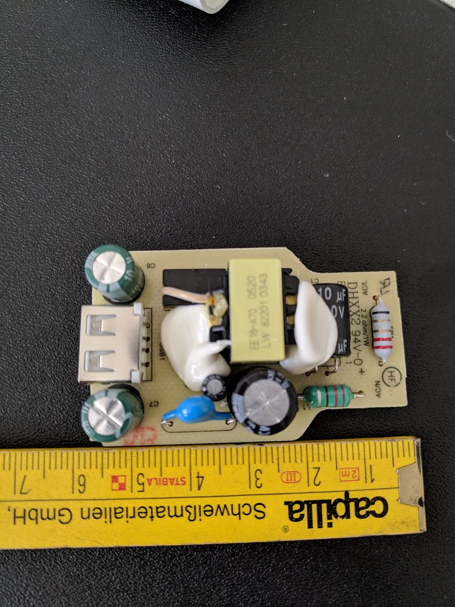

Ich baue einige batteriebetriebene Geräte um. Immer sind Akkus leer,
wenn man sie braucht, Nickel-batterien haben nur kurz die volle Power
von >1.4v und Umwelt und so.
Stattdessen soll von einem usb-netzteil die Spannung auf das benötigte
heruntergeregelt werden. In der Theorie funktioniert das schon ganz gut.
Jetzt habe ich aber solche Artikel gelesen, wo das USB Netzteil versagt
und mehr Spannung liefert:
https://www.wp.de/staedte/hagen/herzstillstand-in-badewanne-durch-defektes-handykabel-id11631635.html
Als eine Lösung werden FI-schutzschalter aufgezeigt. Das ist zu
aufwendig weil Mietwohnung.
Das andere sind prcd stecker, die einfach unpraktisch sind und über 20€
kosten.
Ich hab noch ein paar Keramiksicherungen 250v 500mA (und 200) flink
rumliegen. Würde es helfen, wenn ich einfach an beide Pole eine
Sicherung dranhänge? Mehr als 230v werde ich nicht finden und wenn der
Strom irgendwo anders lang gehen sollte, sind die 500ma schnell
erreicht. Ich brauche maximal 200mA an den 5v. Das würde ich Nähe
Netzteil in das Kabel einbauen. Was sagt ihr zu der Idee? Ich könnte mir
vorstellen, warum das nichts bringt, aber vielleicht vertue ich mich da.
Wenn das nichts ist, würde ich halt erstmal von der powerbank befeuern,
bis ich 20€ im Lotto gewinne. Wenn der Strom dabei zu klein ist,
schaltet sich die powerbank aber gerne aus, dann geht das nicht.
Oder nach einem 5v Netzteil mit galvanischer Trennung suchen (sowas
gibt's)?
Natürlich scheint es relativ unwahrscheinlich, dass ein USB Netzteil
ausfällt, aber Sicherheit. Und natürlich wird keines der Geräte
angeschlossen sein, wenn ich nicht im Raum bin.

Man muss unterscheiden, ob das Netzteil wirklich zu viel Spannung
liefert, oder ob ein defekt vorliegt, dass die Netzspannung auf die
Sekundärseite durchlässt.
Im (oberflächlichen jurnalisten) Artikel war ein defekt der zweiten Art.
Das kann bei diesen billig-China-Nachbauten schon mal passieren, weil da
meistens die Isolationsabstände nicht eingehalten werden. Mit
Originalteilen sollte das eigentlich nicht passieren.
Wenn das Netzteil infolge eines Regelungsdefekts zuviel Spannung
liefert, nützt auch ein FI nichts.
Und eine Sicherung einfach an beiden Polen bringt in beiden Fällen
nichts.
Wenn Du Ueberspannung fernhalten willst, google mal nach Crowbar. Gibt
aber zu Basteln, aber hier bist ja im richtigen Forum!
Gruss Chregu

Da verwechselst du jetzt aber heftigst Äpfel mit Birnen.
> Was sagt ihr zu der Idee? Ich könnte mir vorstellen, warum das nichts
Eine sicherung mit 200mA wird einen FI niemals aus nir
annäherungsweise ersetzen können, denn eine 200mA Schemlzsicherung löst
erst bei deutlich mehr als 200mA in wahrnehmbarer Zeit aus. Sie kann
bestenfalls gegen einen Kabelbrand im Kurzschlussfall helfen.
Man hat auch schon von Lipos gehört, die anfangen zu brennen...
Was für welche? Denn du solltest dabei auch beachten, dass so ein
Steckernetzteil im Leerlauf auch Strom aufnimmt.
> Immer sind Akkus leer, wenn man sie braucht
Nimm Eneloop Akkus und einen halbwegs intelligenten Lader. Das löst dein
Problem.

Irgendwelche Schutzschaltungen um ein mangelhaftes Netzteil herum zu
bauen halte ich für nicht sinnvoll.
Man fängt mit einem vertrauenswürdigen Netzteil an. Die Conrad Apotheke
hat mich in dieser Hinsicht noch nie enttäuscht.
Was passieren kann ist, dass selbst ein gutes Netzteil im Leerlauf mehr
als 5V ausgibt. Dann musst du halt für eine gewisse Mindestlast sorgen.
In meinen Fällen genügt dazu ein simpler 220Ω Widerstand. Man kann das
auch mit einer LED kombinieren.
Als weitere Schutzmaßnahme wurde bereits eine Crowbar genannt. Diese
halte ich für unnötig. Das so ein Schaltnetzteil bei einem Defekt
Überspannung ausgibt, ist beinahe unmöglich.
Den Aufwand würde ich nur treiben, wenn das angeschlossene Gerät
hunderte Euros kostet. Wobei es dann aber nicht schon bei <1,4V
ausfallen dürfte. Das ist ja schon eine offensichtliche
Fehlkonstruktion. Allzu viel Wert kann das Gerät wohl nicht haben.

Quasi alles was sich Netzteil nennt, ist galvanisch getrennt, es muss
nur SELV draufstehen. Nur dann kann man den USB Stecker an der
Sekundärseite anfassen. Kondensatornetzteile wären das Gegenteil, nicht
galvanisch getrennt, nicht anfassbar, sekundär muss isoliert sein als ob
dort 230V~ anlägen.
Diese hier sind für Eigenbauelektronik brauchbare (wenn sie Original
sind und keine Fälschungen) Netzteile für 5V
https://www.amazon.de/HI-Link-HLK-PM01-Step-Down-Netzteil-Intelligent-5-PCS/dp/B01768OJMS
, quasi Handyladenetzteile ohne Steckergehäuse.
Kostet nun wirklich nicht die Welt.
Wenn man Stromversorgungen für Geräte in der Badewanne oder Schwimmbad
bauen will, sind nicht ohne Gund die gesetzlchen Anforderungen höher,
weil das Wasser so gut leitet. Man braucht 10mA FI-Schalter, statt
doppelter Isolierung wie für SELV will man dreifache, die erlaubten
Ableitstörme durch kapazitive Kopplung sind niedriger, wie im
medizinischen Bereich. Man baut daher keine 230V~ betriebenen Geräte für
die Benutzung in der Badewanne. Keine Ahnung, welche Deppen aus welchem
Grund auf die Idee kommen, ihr Handy in die Badewanne zu schmeissen.
