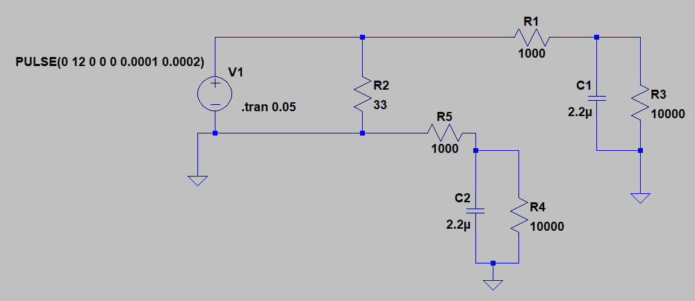

Ich habe einen Steppermotor-Treiberbaustein Typ TCA3723. Diesen möchte
ich über seinen Stecker (Q11, Q12, Q21 und Q22 verfügbar) auf seine
Funktion hin testen. Es soll eine Art Selbsttest werden, weshalb ich nur
analoge Eingänge auf dem Board zur Verfügung habe.
Ich dachte mir nun, dass ich Q11 über einen Lastwiderstand an Q12
verbinde.
Das gleiche mache ich mit Q21 und Q22.
Ich wollte vor dem jeweiligen Lastwiderstand seitens Qx1 das Signal mit
einem anderen Widerstand ~1kOhm abgreifen und mit einer Kapazität gen
Masse durch einen Tiefpass umwandeln, sodass sich das Signal gut analog
einlesen lässt. Nur wie kann ich dann sicherstellen, dass Qx2 dann auch
angeschlossen ist?

Gast #5780429
> verbinde.
Der hat einen eingebauten Strom-Chopper und erwartet IMHO eine
Induktivität als Last. Mit einem Lastwiderstand wird er wohl nicht
richtig funktionieren.
MfG Klaus

Gast #5781195
Peter schrieb:
> ich werde es ausprobieren, wenn die Schaltung steht.
Ohne induktive Last wirst du kaum die Funktion testen können, weil die
Stromregelung dann nicht funktioniert. Nicht ohne Grund steht als erster
Satz in der Beschreibung: "TCA3727G is a bipolar, monolithic IC for
driving bipolar stepper motors, DC motors and other inductive loads
thatoperate on constant current.". Ohne Induktivität funktioniert das
Prinzip der Regelung nicht. Nicht ohne Grund taucht im Datenblatt als
Last immer irgendeine Art von Spule auf.
Gast #5783964
Klaus schrieb:
>> verbinde.
> MfG Klaus
Danke Klaus.
Notfalls kann ich eine Induktivität einplanen 330uH oder so. Im
schlimmsten Fall könnte ich auch einen Ringkern anschließen, das wäre
dann annährend identisch zur eigentlichen Funktion.
Ich dachte folgendes:
Um zu testen ob der Treiber richtig geht und beide PINs einer Phase
verfügbar sind, schließe ich ihn, wie abgebildet an.
In die eine Bewegungsrichtung lädt sich der obere TP, in die andere der
Untere, sodass ich an einem analogen Eingang eine relativ stabile
Spannung lesen kann. Wenn ich beide Richtungen teste, kann ich sicher
sein, dass die PINs und der Treiber richtig verlötet sind.
Korrigiert mich bitte, falls das so nicht möglich ist. Dankeschön :)
mfg
Peter
Gast #5784005
Mir ist noch eingefallen, dass ich, wenn ich anstatt einem Widerstand
als Last zwei nehme und diese nicht gleich sind, ich aus der anliegenden
Spannung die Drehrichtung erkennen kann. Das sollte dann einen analogen
Eingang einsparen.
#5784025
Warum diese unverständlichen Klimmzüge?
Was spricht denn eigentlich dagegen, einen Steppermotor anzuschließen
(wie vorher bereits erwähnt). Da ist alles drin, was der Treiber sehen
will und mit einer  Markierung auf der Achse kann man sogar die Funktion
erkennen. Und  daran oszillographieren kann man sogar auch noch und
bekommt sogar die real auftretende Kurvenverläufe...
Gast #5784086
Das bedeutet, dass ich bewegliche Teile einplanen müsste, was ich
generell eher ungünstig finde. Ein Motor wäre auch teurer als die paar
Widerstände und Kondensatoren. Weiterhin wäre in diesem Szenario eine
Auswertung über Software nicht ohne Weiteres möglich, sondern ein
Beobachter müsste die Achsenbewegung auswerten. Oder verhältnismäßig
komplexe Signale müssten ausgewertet werden. Im Sinne von: Motor bewegt
sich und ein Generator erzeugt dann wieder eine Spannung daraus o.ä.
Generell möchte ich den Test als annähernd geschlossenens System
aufbauen und in meienr Schaltung möglichst wenige tendenziell
fehleranfällige Komponenten verwenden...
