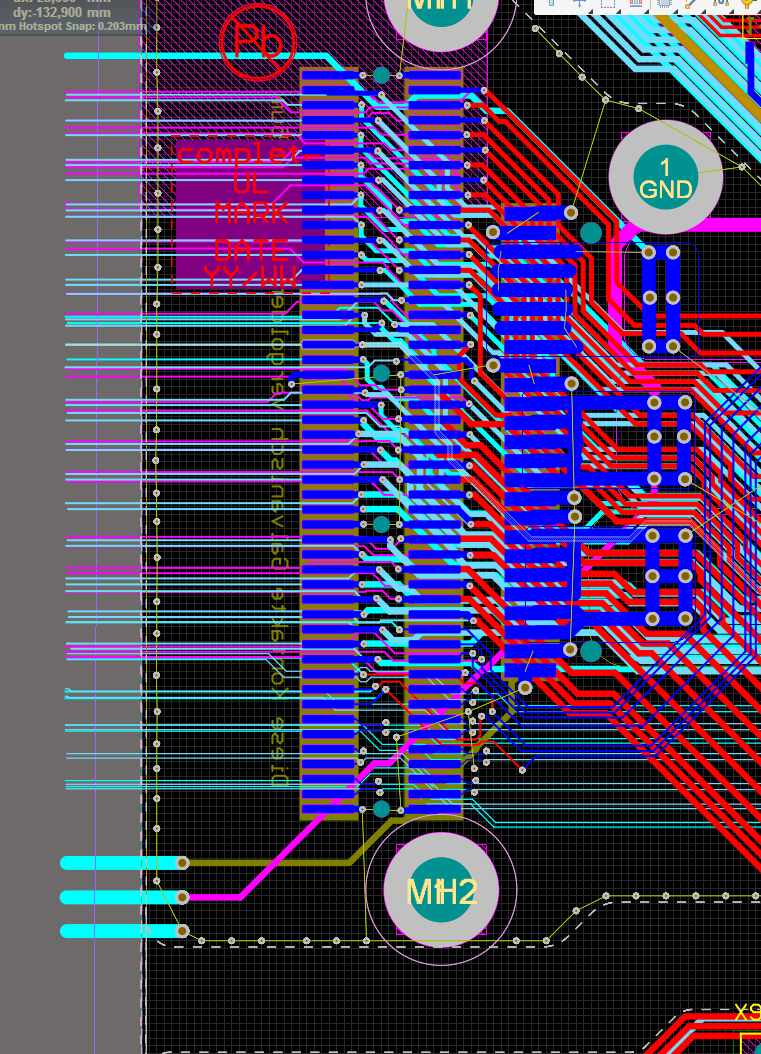

#5780584
Wühlhase schrieb:
> DRC-Verletzungen zu ignorieren ist eigentlich nie eine gute Idee.
Es gibt aber Fälle, wo sie sich nicht umgehen lassen.
Ich hab auch 2 Platinen mit so einem Problem. Bei beiden handelt es sich
um Platinen mit galvanisch vergoldeten Kontakten (mitten in der
Leiterplatte), bei denen ich, um es dem LP Fertiger einfacher zu machen,
die entsprechenden Anbindungen über die Platinenkante selbst gemacht
habe. Ich hab noch keine Möglichkeit gefunden, das im DRC explizit
auszuschalten. (Insbesondere, weil es nur ein einem kleinen Bereich der
Platine ausgeschaltet werden darf) so bleibt nur, sich mit erhöhter
Aufmerksamkeit, durch die Fehlermeldungen zu zappen.

Aha...mir fallen da gleich mehrere Möglichkeiten ein. Die einfachste:
Ziehe enen Room über die Stelle wo deine Kontakte sind und definiere die
Designregeln für diesen Room entsprechend.
Oder: Erstelle die Kontakte als Bauteil. Und definiere für dieses
Bauteil entsprechende Designregeln. Diese Möglichkeit hat noch den
Charme, daß es im Schaltplan sauber ist und mit der Realität wieder
übereinstimmt, die Netze so definiert sind wie sie sein sollen und
Altium das wieder sauber kompiliert. Wiederverwenden kannst du die
Kontakte so auch wieder, und komm mir ja nicht mit der Ausrede daß
Bauteilerstellung in Altium lange dauere. Ich bin mir sicher, daß dein
wilder Hack
a) länger bei der Erstellung dauert
b) im wahrscheinlichen Fall eines Fehlers auch mehr Zeit in der Behebung
beansprucht.
Diese Hemdsärmeligkeit unter Entwicklern (Ärmel hoch, Hirn aus und
losgerannt) werde ich wohl nie verstehen.
#5780794
Hab ich probiert, ging nicht. Auch der Support konnte mir da nicht
helfen.
Bei näherer Betrachtung ist das auch klar. Ich hab z.B. eine GND Plane,
da auch GND Pins vergoldet werden müssen ist diese Plane somit mit einem
Anschluss nach außen versehen. Dieser Anschluss ist ein 0,2mm Leiterzug.
Außerhalb dessen sollen die Designrules gelten, vor allem, was die
Planes angeht.

#5780898
Christian B. schrieb:
> Ergo: Man lebt mit der Kröte, man kennt sie und kann damit umgehen,
> fertig.
> Ich werde dafür bezahlt, für ein Problem eine Lösung zu finden.
Ich finde auch, dass man ein gewisses Augenmaß anlegen muss. Aufwand und
Nutzen müssen stimmen. Nur halte ich es für äusserst wichtig zu wissen
was man tut. Wenn man eine Verletzung ignoriert dann mit einem guten
Grund und dem Bewusstsein über die Konsequenzen.
Ich weiss, dass es Fälle gibt in denen man keine Rule aufsetzen kann um
die Violation zu verhindern. Dafür gibt es ja die Funktion 'Waive' -
aber wie gesagt nur anwenden wenn man weiss was man tut.

#5781320
ich poste Montag mal ein Screenshot von dem Teil. Da sieht man sofort,
was los ist.
Taz G. schrieb:
> Ich halte Christian B. für kompetent genug selber zu entscheiden.
Danke sehr :)

Anbei das versprochene Bild. Ich hab noch keine Planes berechnet, da ich
noch in einem Redesign stecke, deshalb fehlen diese auf der Bottom Seite
sowie auf den Innenlagen,w as zu den vielen Airwires führt, davon also
nicht irritieren lassen.
Die Steckerkontakte auf der Bottomseite sind Galvanisch vergoldet, als
Gegenpart zu Samtecs FSI und SIBF Connectoren.
Wie man sieht geht es recht Eng zu. Ich hätte auch Trennbohrungen
vorsehen können zwischen den Steckerlandeflächen und dem Nutzenrand. Das
jedoch zu erklären ist aufwändiger als die Leiterbahnen direkt zu
ziehen. So sieht jeder CAM Mitarbeiter sofort, was ich als Layouter
damit sagen will, ohne, daß ich noch einen Roman dazu verfassen muss.
Ein Stück weiter unten gibt es noch einen 3. Port, welcher aber über
Isolationsgräben verfügt und somit eine mögliche Isolation von Teilen
der Elektronik ermöglicht.
Das Interface ist ein Universalport. Wir haben in unseren Maschinen eine
Steuerplatine (einen Teilausschnitt davon sieht man auf dem Bild) welche
mit 2 gerätespezifischen Platinen eine Gerätesteuerung bildet. Auf die
Rechnerplatine selbst wird ein Steuermodul aufgesteckt, was
gerätespezifische Elektronik beinhaltet. Der so entstandene Stack wird
dann auf eine gerätespezifische Steckerplatine geführt, welche die
entsprechenden Interfaceverbindungen zum Gerät herstellt. Die
Steckverbinderplatine soll im Fehlerfall im Gerät bleiben und somit ist
die Steuerplatine leicht vom Rest trennbar. Ein Austausch im Feld kann
in kurzer Zeit erfolgen, ohne sämtliche Geräteverbindungen kappen zu
müssen. Deshalb ist auf der Steckerplatine auch nahezu keine Elektronik,
welche für Fehler sorgen kann. Ausserdem gibt es noch die Forderung der
Modularität: Benötige ich nur wenige Interfaces soll auch die
entsprechende Platine klein sein und muss nicht über alle Verbindungen
verfügen. Das führt uns zu Samtecs FSI System (SIBF zur
Stromübertragung), welches Modular nur die Kontaktbreite bereitstellt,
welche auch tatsächlich benötigt wird. (Deshalb gibt es unterschiedliche
Fangbohrungsstützpunkte) Diese Steckverbinder kommen ohne
Platinengegenpart aus, benötigen aber eine Galvanisch vergoldete
Kontaktfläche um auch langfristig sicher zu funktionieren. Und das
bringt uns zu des Pudels Kern, wie man so schön sagt.
