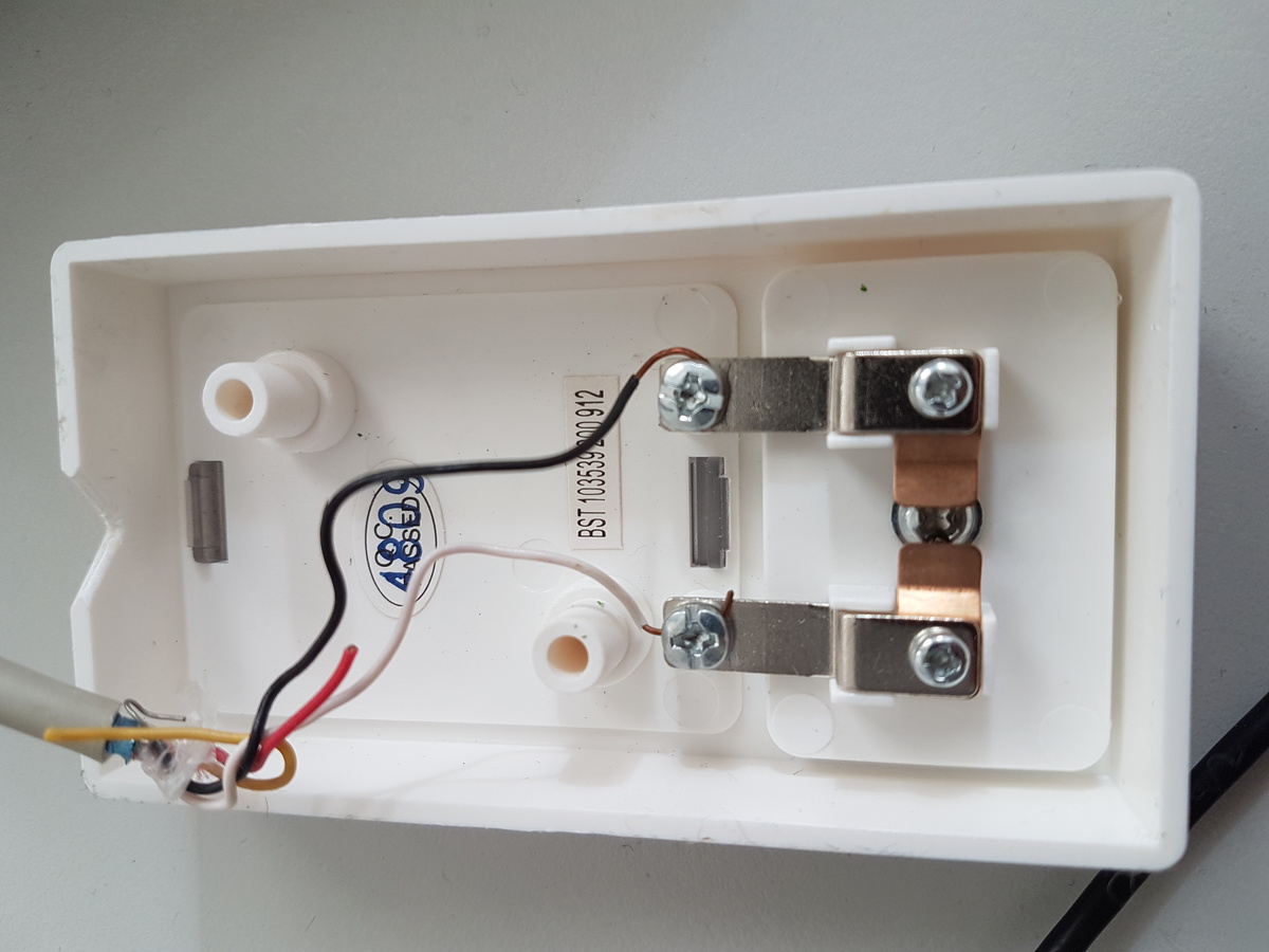

Hallo Leute,
ich habe einen Türöffner mit einem Taster wie im Anhang. Die Leitung für
den Taster würde ich gern verlängern und evtl. noch andere Taster mit
anschließen, damit auch andere Personen die Tür öffnen können.
Leider waren meine bisherigen Versuche, einfach mehr Kabel an den Taster
zu hängen wenig von Erfolg gekrönt.
Ich habe jetzt einfach mit einem Multimeter die Spannung gemessen, die
an dem Taster ankommen: alle 3 Sekunden liegen 20mV an. Ich würde jetzt
einfach mal Vermuten, dass die zusätzliche Leitungsstrecke nicht
ausreichen wird, um die Spannung aufrecht zu halten.
Leider bin ich recht laienhaft in dem Gebiet Elektrotechnik unterwegs
mit einem nur recht rudimentären Grundwissen.
Gibt es eine Möglichkeit die Leitung um ca. 50 bis 100m zu verlängern?
(Ich habe in den Wänden cat. 7 Ethernet-kabel und könnte darüber in
andere Räume gelangen um den Personen ebenfalls das Türöffnen zu
ermöglichen)
Ich dachte schon mit meinem geringen Wissen, ob man nicht einfach das
Signal verstärken könnte? Oder ein Relais einbauen mit einem komplett
neuen Stromkreis, der bei Betätigung den 20mV Stromkreis schließt.
Allerdings wollte ich mir erst die Meinung von Personen einholen, die
mehr Ahnung haben wie ich.
Mit freundlichen Grüßen
Xanacas
Gast #5779704
Und in den zwei Sekunden dazwischen kann man die Tür nicht öffnen? Wohl
eher ein Messfehler.
> ermöglichen)
Schneide ein Patchkabel in der Mitte auf und probiere es aus, musst eben
auf beiden Ende dasselbe Adernpaar nehmen.
Geht auch, auch über LAN-Kabel.

Gast #5780398
Oh, das war mein Fehler, sorry - Ich hatte das Multimeter tatsächlich
auf Gleichspannung gestellt, die Anlage arbeitet aber anscheinend mit
Wechselspannung .. jetzt liegen 12,8 / 12,9 V AC an :D
Ich versuche es jetzt erstmal mit einem Patchkabel, dass ich passend
zurechtschneide und mit einem weiteren Taster - vielleicht klappt das ja
doch (den letzten Versuch hatte ein Kollege unternommen :D)
#5780444
passt schon besser. Wenn Dein Multimeter auch Wechselstrom messen kann,
stelle es mal auf 10A und messe über dem ungedrückten Taster, wieviel
Strom der Türöffner zieht. Die können durchaus an 1A rankommen und dann
wirst Du mir Patchkabel mit einem Adernpaar nicht über 50-100m kommen.
Gruß aus Berlin
Michael
Gast #5780503
Vielleicht hilft es ja schon, wenn du die Adern im Kabel auf dem Bild
doppelt auflegst, um den Leitungswiderstand dort schon zu reduzieren.
Dann reicht vielleicht deine jetzige Verlängerung.
Wie sieht denn das andere Ende des Kabels aus? Kommst du da noch an alle
Adern dran?
Im Moment ist es sowieso falsch aufgelegt, weil weiß und schwarz aus
verschiedenen Aderpaaren benutzt werden.
Die richtige Reihenfolge der Paare ist 1: rot/schwarz 2: weiß/gelb.
Doppelt aufgeschaltet müsstest du rot+weiß und schwarz+gelb am Taster
zusammenschalten.
