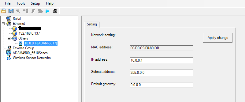

Liebe Forumsmitglieder,
wir benutzen hier in der Firma ein Ethernet-basiertes
Datenaufnahmesystem. Dieses hat in der Werkseinstellung die IP-Adresse
10.0.0.1 (SNM 255.0.0.0).
Mein Rechner hat die IP-Adresse 192.168.0.137 (SNM 255.255.0.0).
Die mitgelieferte Software durchsucht das Netzwerk auf angeschlossene
Datenerfassungsgeräte und gibt den im Anhang befindlichen Baum aus.
Eigentlich sollte das Gerät mit der 10.0.0.1 für meinen Rechner gar
nicht sichtbar sein. Weiß von euch jemand, wie dies technisch umgesetzt
wird?
Anmerkung: in der abgebildeten Konstellation ist es nur möglich, die
IP-Adresse so zu ändern, dass Rechner und Datenaufnahmesystem im
gleichen Netz sind. Ist dies geschehen, sind auch alle anderen
Konfigurationsmöglichkiten verfügbar.
Besten Dank
Jiri
Der redet ja auch nicht via IP-Adresse mit dem Teil (da ist es
tatsächlich nicht erreichbar), sondern via broadcast liefert das Teil
seine MAC-Adresse und die gegenwärtigen Einstellungen. Dann kann man
dieser MAC-Adresse neue IP-Einstellungen liefern und ab dann klappts
auch im via IP.
So ungefähr habe ich das noch in Erinnerung :-)

Die simpelste Methode währe es, wenn die Software einfach einen
ReverseARP für jede MAC-Adresse, die der Hersteller verwendet, abschickt
und die Antworten auswertet.
Um dann mit mit einer anderen IP auf das Gerät zuzugreifen reicht es,
die ARP-Tabelle im PC zu ändern.
Auf dem IP-Layer nicht. Aber es gibt darunter weitere Netzwerk-Layer.
Und die können auch Broadcasts. Müssen sie können, sonst würde IP (und
vor allem die ganzen Hilfsprotokolle dafür, insbesondere ARP und DHCP)
nicht funktionieren können und damit letztlich auch IP nicht.
