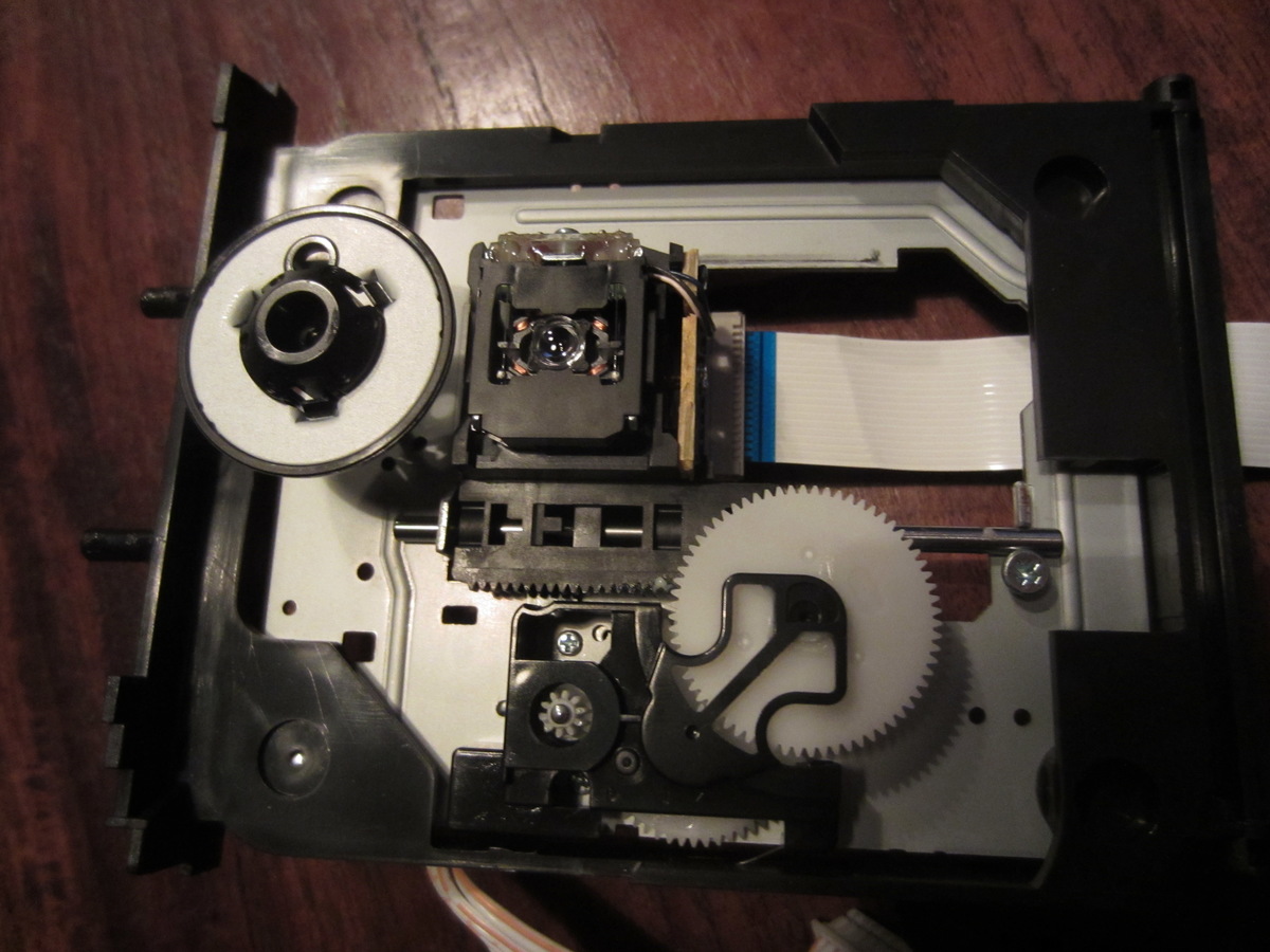

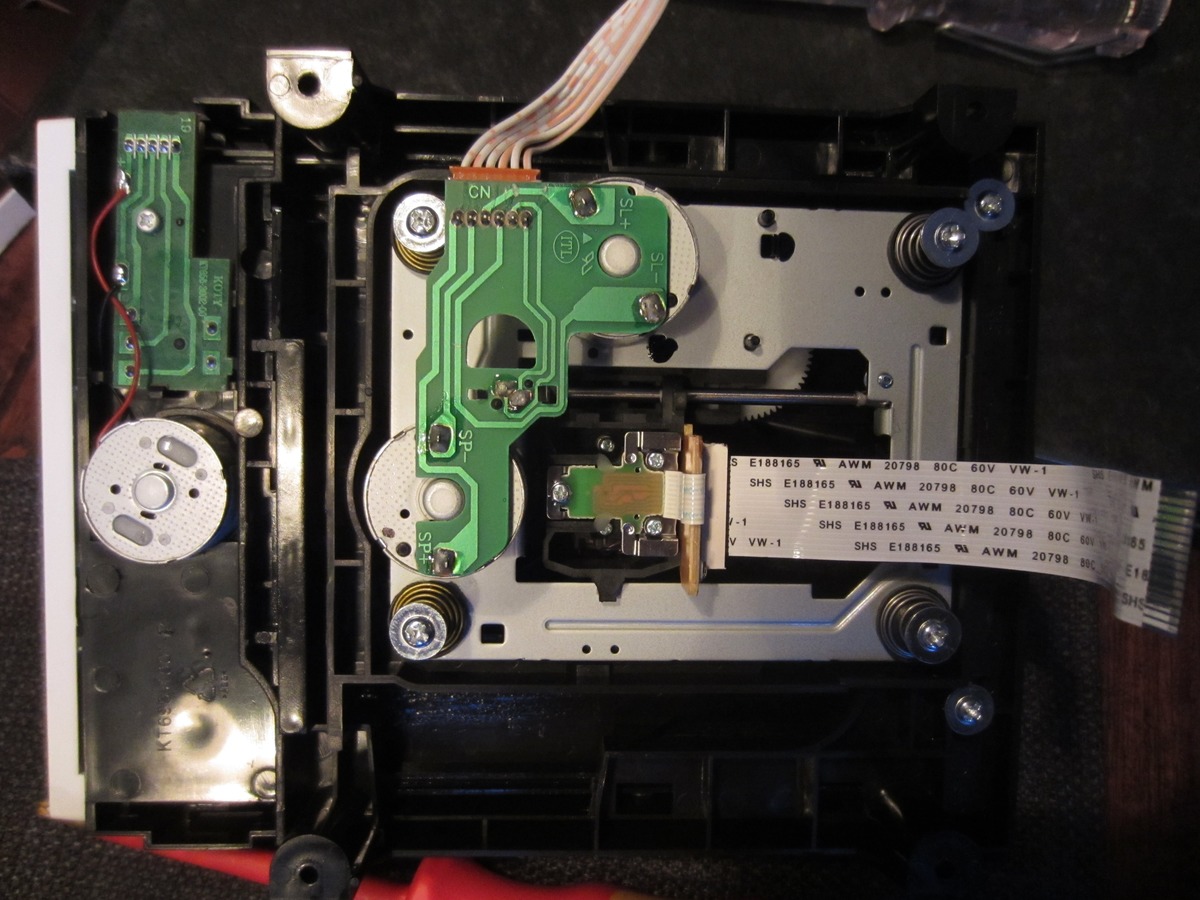

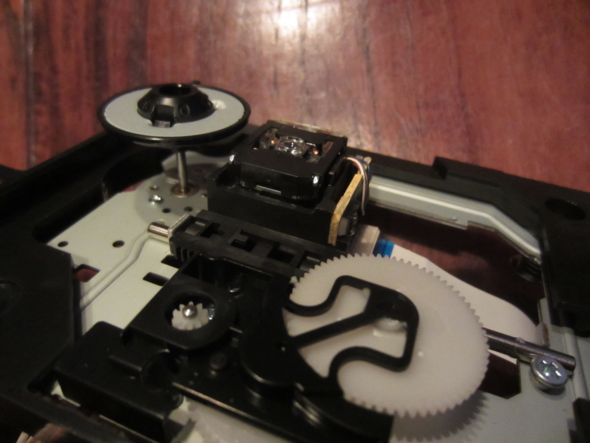

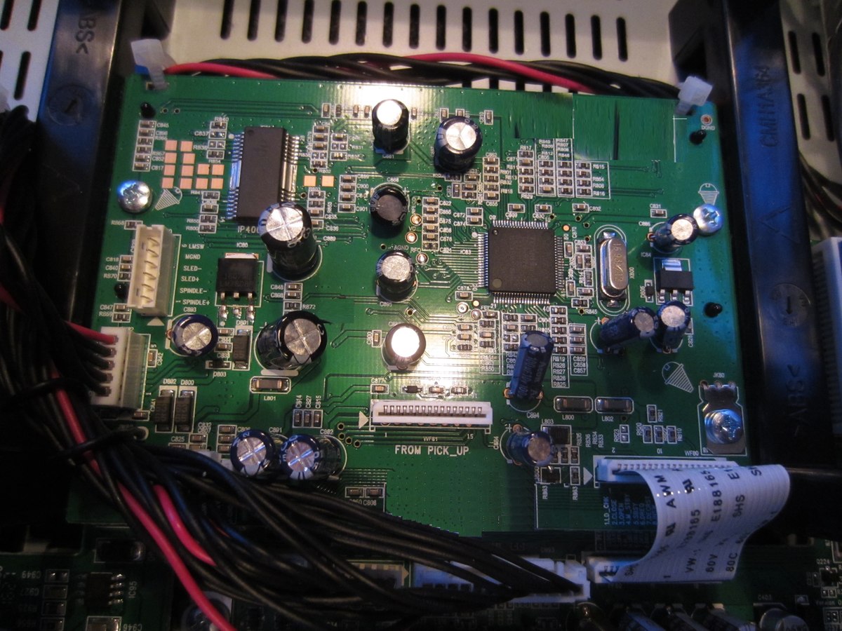

Hi, vielen Dank für die Tips, habe mich zuerst mal an den für mich praktisch leicht umsetzbaren versucht, also flux papierring ausgeschnitten und unter gelegt - leider keine Besserung. Nun also mal weiter in die Tiefe gegraben, Laufwerk ausgebaut, anbei zwei Bilder, eins der Laufwerk Unterseite, eins von der Steuerplatine... Wenn ich doch zumindest wüsste ob es an der Platine oder der Mechanik vom Laufwerk liegt, wäre das schon hilfreich... Ach mensch, das taugt heute alles aber auch nichts mehr... :-) Gruß DS

Erstes Foto, ELKO defekt!
Röhry schrieb: > Erstes Foto, ELKO defekt! Nö, die sitzen einfach nicht bündig auf dem PCB und das ist so gewollt.
Dennis S. schrieb: > es an der Platine oder der Mechanik Die Platine ist unverdächtig. Bei diesen billigen Blechlaufwerken konzentrieren sich die Fehler auf Laser und Mechanik.

Teo D. schrieb: > Röhry schrieb: >> Erstes Foto, ELKO defekt! > > Nö, die sitzen einfach nicht bündig auf dem PCB und das ist so gewollt. Ne, einer hat dicke Backen

Du könntest kontrollieren, ob der Schlitten klemmt. Er müsste sich leicht und vor allem gleichmäßig mit Hand verschieben lassen. Hast du die Linse mal vorsichtig mit einem Taschentuch und Seifenwasser abgewischt? Man kommt nicht an die Innenseite, aber außen putzen ist besser als gar nicht putzen.
Hi, leider keine dicken Backen, sieht nur so aus … Habe es gerade weiter zerlegt...bin dran Schlitten lässt sich leicht bewegen, das habe ich auch schon ausprobiert... mache mich gleich nochmal über die Linse her... Kann mir einfach nicht vorstellen dass das Ding hin sein soll, aber viel kann man wohl nicht machen...
#5786344
Dennis S. schrieb: > mache mich gleich nochmal über die Linse her... Vorsichtig drücken, sonst verbiegst du die Aufhängung.
Ok, ja stimmt! Kamera gewechselt, die ist wirklich sauber, da ist nichts dran auszusetzen....

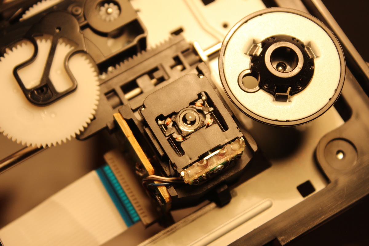

Stefanus F. schrieb: > Vorsichtig drücken, sonst verbiegst du die Aufhängung. Nach unten immer, seitwertz nimmer.... :/ Mit Q-Tipp (solange noch Straffrei) nach unten drücken und fixieren, dann mit leichtem drehen reinigen. Isoprop. ist Glasreiniger vorzuziehen, da keine klebrigen Rückstände. Aber ja nich in die Optik laufen lassen! Dennis S. schrieb: > Kamera gewechselt, die ist wirklich sauber, da ist nichts dran > auszusetzen.... Den Dreck sieht man selten bis nie!
so, runde 2, noch mal raus, ordentlich gereinigt mir Kuh-Tip und Iso (ist ja nicht so als hätte ich mir die Tage ein Schnitzel darauf gebraten) - CD läuft gerade, dir Runde davor hat sie mitten im ersten Titel den Rappel bekommen, dafür aber beim Zäppen kein Problem gehabt...

Wenn ich mir auf den Bildern den CD-Teller ansehe, vermisse ich da einen flachen Gummiring. So sitzt die CD ja direkt auf Metall oder einem sehr schmalen Kunststoffring auf. Wie soll da die zum Antrieb nötige Haftreibung aufkommen? Das ist sicher nicht in Ordnung.

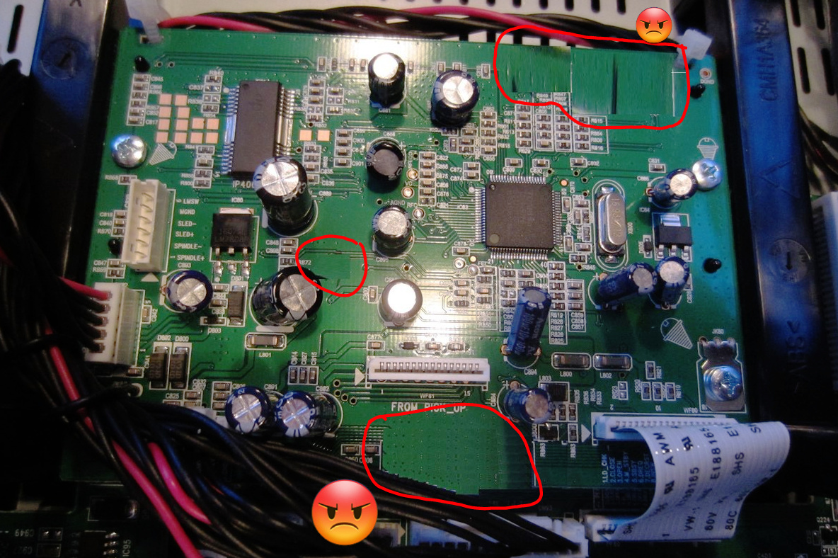

Was zur Hölle hast du da in dem Foto herumretuschiert mit einem Bildstempel-Werkzeug? Siehe markierte Stellen im Foto... Was wurde hier (auf stümperhafte Weise) versucht zu vverbergen? Wenn da Aufkleber waren, liefern die ja ggf. Hilfreiche Informationen...
Thorsten S. schrieb: > Was wurde hier (auf stümperhafte Weise) versucht zu vverbergen? Die Angst vor Artikel 13(17)?! (Hat ja eh kaum einer kapiert um was es da wirklich geht)
