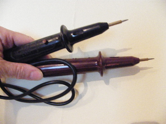

ocram m. schrieb:
> - Wenn ja: Kann man als privater auf einfache Weise prüfen, ob die
> Erdung funktioniert?
Wenn Du weißt wie das Ding auf dem Foto funktioniert, dann schon.
